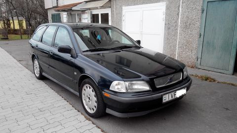

Ugyan már megvan két hete a vas, de akkor beköszönök ide is néhány képpel.
Ugyan "csak" Kinetic, de tűrhetően extrázott példány.
Lenne néhány kérdésem is.
Első körben az állófűtéssel kapcsolatban érdeklődök. Megvan az állófűtés matricája a gépháztető belsejében, továbbá a bal első sarok aljában látok egy kipufogót, ami gyanúim szerint az állófűtés kályhájához tartozik.Motorindítás (hidegindítás) után nem jön ki semmi belőle, nem melegszik, illetve elvileg nincs állófűtés sem a kocsiban. Ha jól tudom, egy egyszerű szoftveres butítás van csak. Vajon mennyi lehet egy állófűtés funkció engedélyeztetés? Csak márkaszerviz tud ilyet csinálni?
Több Volveren is láttam már az első kerekek mögött sárga hátterű, szarvasos matricát. Ennek van valami történelmi háttere (esetleg valami "Ferrari fricska" akar lenni)?
Utolsó kérdéskör pedig a váltóval kapcsolatos. Tegnap a bal első kerék felől benézve láttam némi olajzás nyomot a motortér alján és talán a váltó környékén (nem túl friss lehet, mert már porosodott azért). Menet közben, indulás után mikor !elsőre! beteszem egyesbe, kettesbe, hármasba hallok egy nagyon halk puffanás szerű hangot. De visszaváltásnál nincs, illetve akkor sem tapasztalom, ha kiveszem egyesből/kettesből, majd visszateszem ismét egyesbe/kettesbe. Váltó vajpuhán, kis erővel használható, mindig elsőre könnyen bemegy a megfelelő fokozatba, nem recseg, gázadásra, -elvételre nem mozog a váltókar. Lehet valami komolyabb, vagy akár természetes is lehet a jelenség (pl. a szinkronoknak van valami hangja)?
