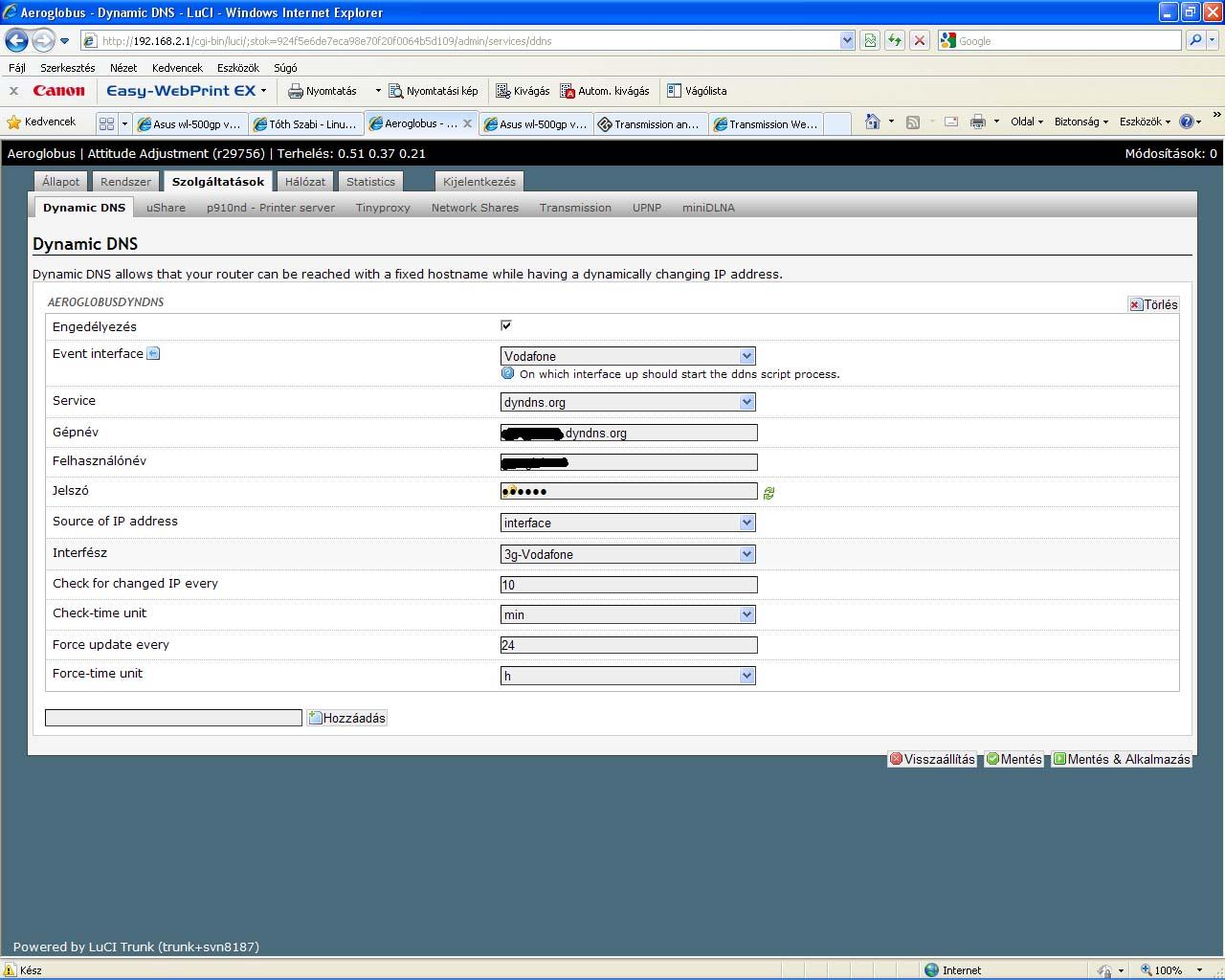

Aeroglobus #1283 üzenetére
Nem kell scriptet írnod. Tedd fel a luci-app-ddns csomagot, így LuCI-ból tudod majd config-olni.

vargalex
Aeroglobus #1250 üzenetére
Milyen USB modemről van szó? 3G/4G? Ha igen, ott nem is lesz publikus IP-d, a szolgáltató NAT-ol. Azaz nem is fogod kívülről elérni. Egyébként a dyndns-scripts működik bármilyen kapcsolattal.
Aeroglobus
A következő dologgal fordulok hozzátok segítségért:
Van egy TP-Link Routerem Open WRT firmware-vel. A problémám az, hogy USB modemmel csatlakoztatva időnként a kapcsolat bontódik. Nem lehet meghatározni hogy milyen időközönként, mert nem ugynolyan időközönként történik. A routeren be van állítva az Inaktivítási időtúllépés az interfészek között a modem-nél 0-ra, de más számot beírva is ez történik. Igazából az is lehet, hogy a szolgáltató bont. Viszont olyan helyen van a router, ahova nem tudok állandóan szaladgálni és fontos lenne az állandó kapcsolat. Van-e más beállítás, amivel ezt meg tudom tenni, illetve létezik-e olyan script, ami újjraindítja a kapcsolatot ha bontódik?
A másik probléma hogy USB modemmel csatlakozva a DDNS nem működik, viszont ha rendes internet kapcsolatot állítok össze a router wan portjával, akkor frissíti az IP címet a szolgáltatónál. Úgy tudom, hogy USB-modemmel nem is működik. A kérdésem az lenne, hogy a DDNS szolgáltatást is lehet egy scriptel helyettesíteni, és azt még időzíteni is esetleg? /Másik fórum oldalon láttam ilyen megoldást, csak az másik fajta firmware-hez volt, és az open wrt-ben nincs olyan menüpont mint abban volt ennek a beállításához/.Köszönöm a segítségeteket.
