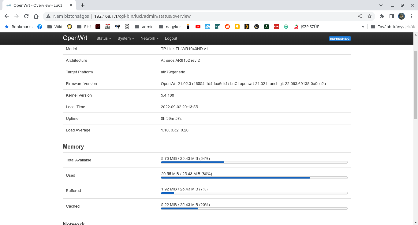

Egyebkent ugy latom ismert issue: [link]Kicsirics77
Remelem nem...
ok, megnézem a 21.02-t.
