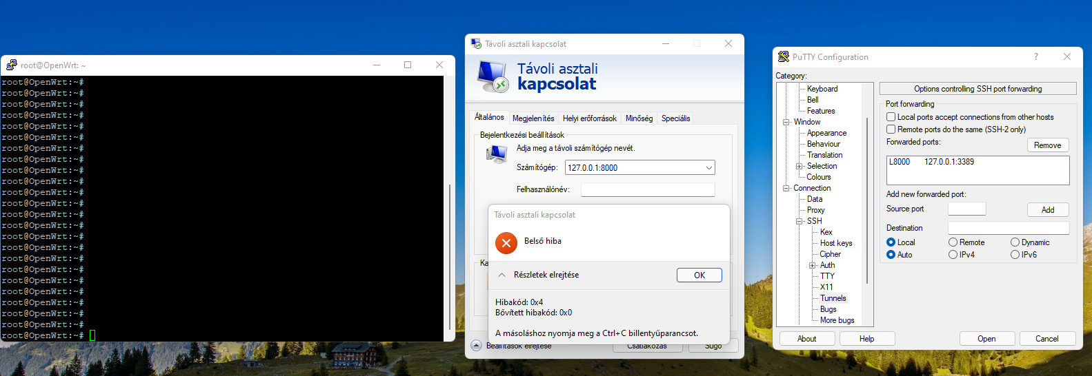

Van egy openwrt-s routerem, ez alatt van 2 win-es gép, amit szeretnék kívülről is elérni RPD-vel, viszont anélkül, hogy a portjait kiengedném a nagy világba.
Az ssh-t elérem kívülről is (nem default port, private key-es login), és dyanamic port forwarding-gal, meg sock5 proxy beállításával tudok rajta netezni is. A proxy-t az oprendszernek állítottam be, nem csak a böngészőnek.
A gépeket tudom ping-etgetni helyi hálón, RDP-ket is elérem onnan.
A gépeket tudom ping-etgetni az ssh konzoljából is, viszont kívülről már nem, ott azon a gépen, ahol a proxy-t beállítottam.Mit kellene még csinálnom, hogy ssh tunnelen keresztül hozzáférjek még az RDP-khez is?

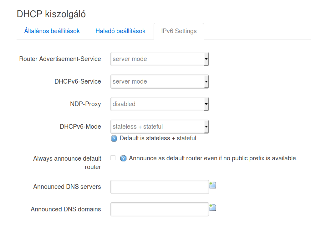

markussandor #12164 üzenetére
Elvileg letiltottam mindenhol az IPv6-ot
ezek szerint valami maradt még
mit csináltál?

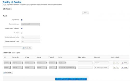

beállítottam az 5000/512-t, de nem vagyok benne biztos, hogy van értelme ennyire levinni már, mivel az overhead opció miatt ez még kevesebb lesz
egyébként kikapcsoltam még a transmission-ben az utp-t, meg lejjebb vettem a szálakat, így a netezés egész jó lett letöltés mellett is, de a youtube az továbbra is szaggat
ebből mit olvasol ki?
