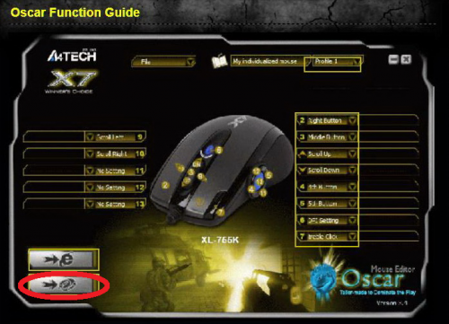

Cathulhu #2012 üzenetére
KÖsz ia gyors segítséget. Igen igazad volt rá kell tenni a legelső opcióra, eddig kettesen volt elvileg az is ingyenes, de anál mégsem működött..
namost, már tudok funkciókat álítani a gombokon, pl beállítttam hogy az (1)-es váltson érzékenységet, 800-2000-3200 között, a gomb színei már nem változnak csak a gépen akis program fülében, viszont a dpi szám minden esetben marad 800. nem értem.

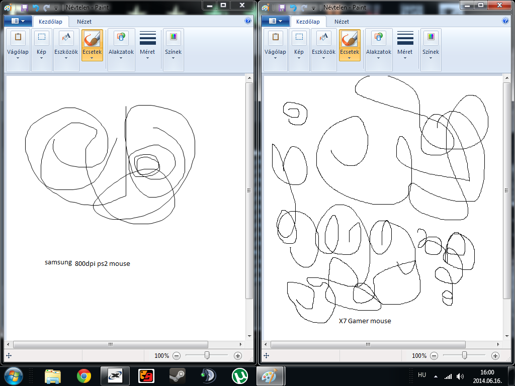

Cathulhu #1953 üzenetére
Szia! Csináltam egy tesztet két egér között. Amint látod az egyik egy PS/2 port csatlakozású "sima" egér a másik meg usb csatlakozású 1000hzen futó gamer egér. Ahogy látszik a képen a két egér között ilyen szintű különbség van a ps/2es javára... Ezt konkrétan nem értem miért van így. Mit állítsak a másikon hogy ilyen jól tudjam használni mint a samsungos egeret? (Tök mind1 a dpi ugyanaz az eredmény az x7nél).
Cathulhu
rolexes #1951 üzenetére
lehet az egerpadtol is, lehet attol is, hogy az erzekelo mar nem stabil azon a szinten (sok a zaj, amit alacsonyabb szinten meg ki tud szurni), lehet mindketto egyszerre, ez esetben vedd eggyel visszabb. Azon a maximumon hasznald, ahol neked meg megfelelo a pontossag, a sebesseget meg szoftveresen allitsd.
