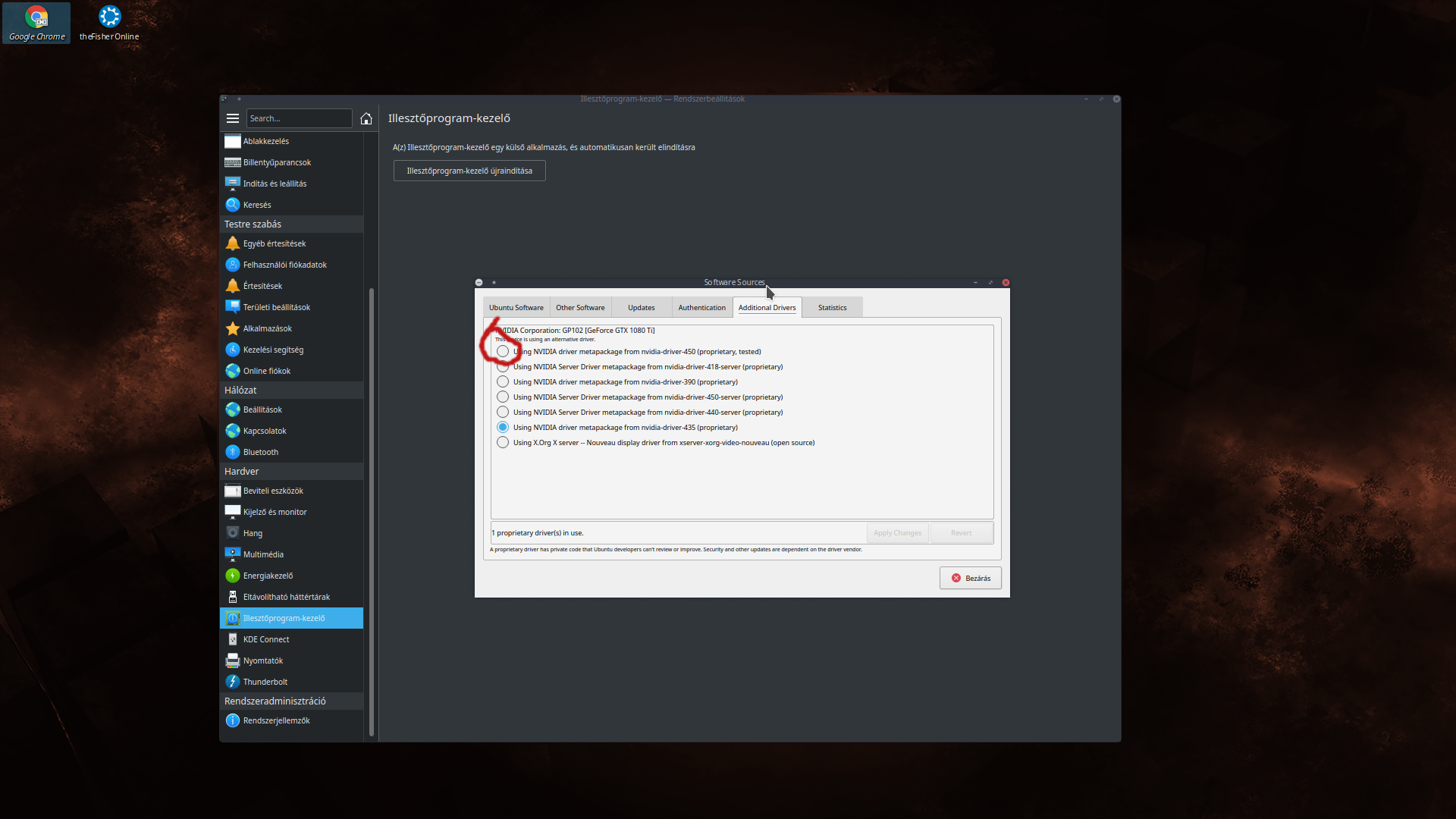

nem kell nekem semmi extra funkcionalitás
Akkor amit most feltettem az AMD oldaláról ehhez a verzióhoz valót azt leszedi vagy nem? mert eddig gprahics driverre azt írta, hogy radeon. Most írja azt, hogy AMDGPUPRO vagy AMDPro. Akkor ez most jó vagy nem?
