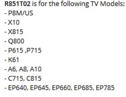

TCL Android TV frissítésekAz új TCL R851T02 Android TV-frissítés elérhető a V718 verzióban
R851T02 Platform .....
https://t.me/tclupdates_discussion/70494
V8-R851T02-LF1V718.000038
V718 IMG
https://drive.google.com/file/d /
