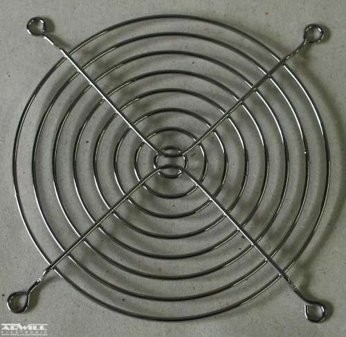

Vannak olyan táp-házak, ahol magából a táp házának lemezanyagából van kialakítva a ventilátor rácsa. Vagyis ez egy lemezes rács. Adhat is hangot rendesen rajta az áramló levegő. Ha ezt valamelyest halkítani akarod (bár nem sokat fog, de tán azért mégis), mármint a légáramlási zajokat,
akkor egyszerűen ki kell vágni lombfűrésszel ezt a rácsot a francba. S betenni a helyére - lehet kapni ilyen huzalból készült fémrácsot. (lsd - kép)
Valamennyire halkul - bár nem túl sokat.
Ámde a sok kicsi sokra mehet ... -
