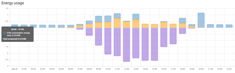

Persze ez érthető viszont 1-2 ponton kívül, nekem csak azért furcsa, mert elég sok "okos" relém/eszközöm van itthon (nyilván nem összehasonlítható), amelyek 1-2W-nál többet nem esznek. A ház esti fogyasztása pedig óránként nincs több 230-240W-nál (tudom ez is sok).
Ebben benne van a 3db inverter (az egyik a napelemé), egy szerver gép, kamerák, switch-ek, router-ek, lámpák, kb 20 db kis esp8266/esp32 és a hűtő is, meg pár stand by cucc, ami folyamatosan megy.
A 0.24 kWh nem kevés csak úgy érzem, ha tényleg ennyit megennének (20-30W), akkor itt jóval nagyobb lenne a fogyasztásom.
Megnéztem és miután beraktam az SPS SH1000-t én nem látom, hogy számottevően megugrott volna a fogyasztása a háznak, pár W-ot biztos jelent, de korábban is ezen az értéken mozgott a ház esti fogyasztása.Csak ezért kérdezek és furcsállom. A legjobb lenne lehúzni a cuccokat és nézni egy fogyasztást úgy és utána visszarakni az inverterre.
Mivel kíváncsi vagyok ezért valamikor kipróbálom -

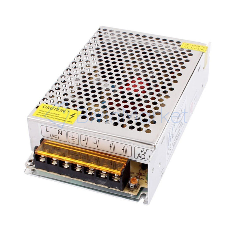

Ez jó lehet ? [link]
Elvileg NUT kompatibilis -

Paneltap+ kocka mellé milyen upst ajánlotok?
20-30ig jó lenne megúszni, csak a pillanatnyi szünetek miatt kell.
N3150 itx, ssd, hdd. BT, ZigBee dongle . Tehát elég kicsi a fogyasztás.
Mire érdemes figyelni ? -

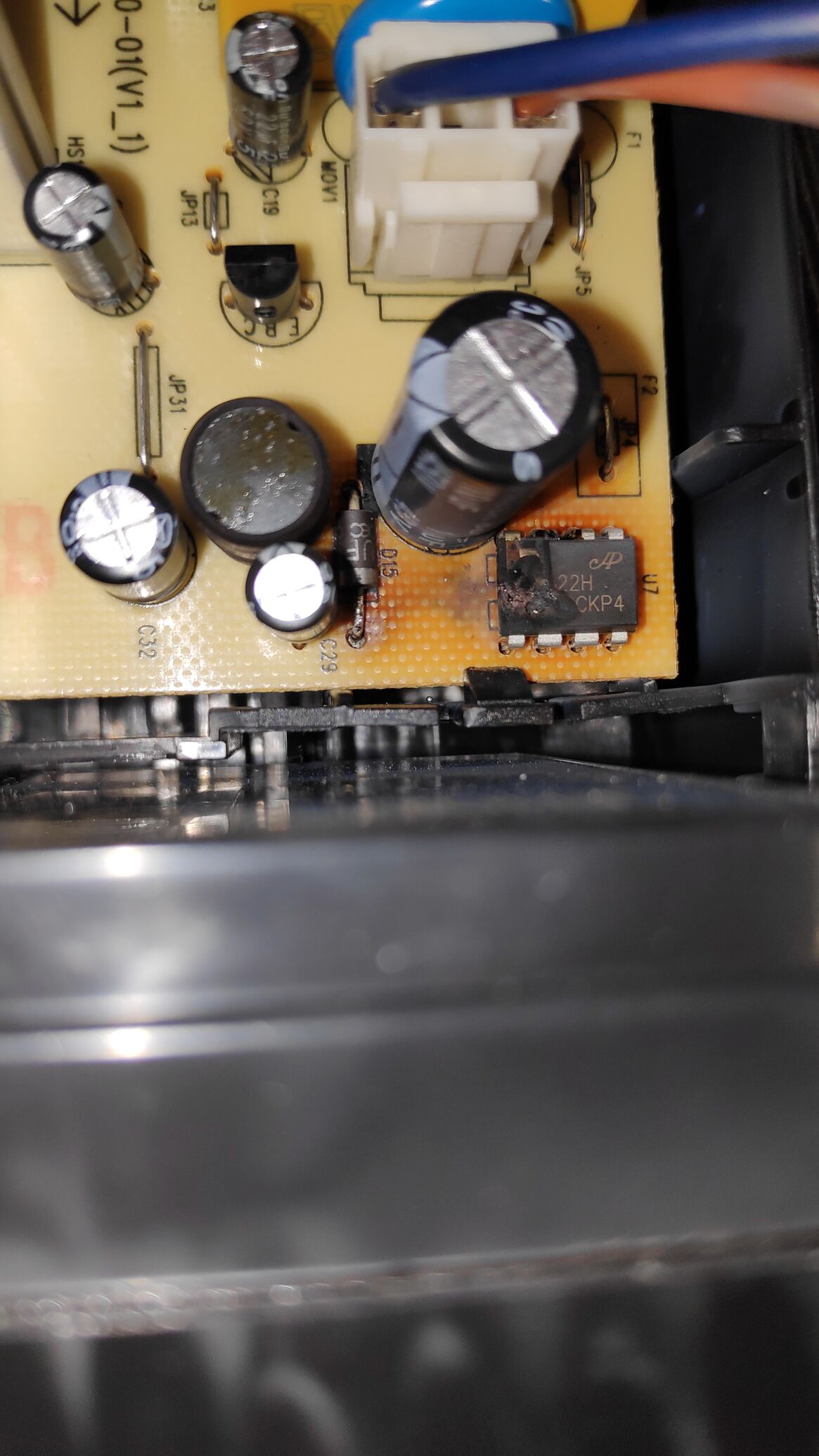

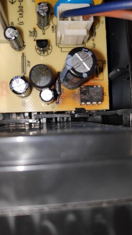

Tervezett elévülés silány minőségű alkatrészek révén.
A lerobbant alkatrész felirata nem teljes, ezért nem tudom, mi az, de szerintem az nem tranzisztor, hanem valamilyen műveleti erősítő. Esetleg ha megtalálod a leszállt tetejét vagy rákérdezel a Hobbi elektronika topicban, a pontos típusszám alapján megpróbálhatod kicserélni... hacsak más alkatrész nem sérült.
Az ok egyébként lehet feszültség ingadozás is. Ha jól emlékszem annak idei tanulmányaimból, a műveleti erősítőket feszültség összehasonlításra használják előszeretettel, így simán elképzelhető, hogy egy a hálózatban megjelenő impulzust ez az alkatrész már nem tolerálta.

Sziasztok! Ma egyet pukkant a cyberpower UT850EG 850VA / 425 W -os szünetmentesem és lenyomta a biztosítékot majd szétszedtem ( már letelt az 1 év gari lassan 2 éves) és ezt láttam benne, hogy egyik helyen meg volt égve a lapka és a tranzisztor tetejének a fele lerepült. Szerintetek mitől lehet ilyen?
