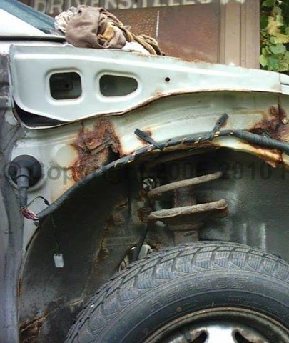

^Clown
Tollas7 #26627 üzenetére
Nekem is ugyan ez volt, egy szaki az alábbiakat mondta:
- sárvédő alatt a kábelkötegnél átlyukad
- esőelvezető szétrohad
- A oszlop tövénél, a taposó és küszöb találkozásánál indul meg a korrózió
- esetleg az esőelvezető eltömődött falevéllel, ekkor is be tud folyni a víz.Nálam a 3. pont volt, eredmény: taposó + küszöb csere, nem volt olcsó mulatság. Remélem tudtam segíteni.
Ezzel már sokan találkoztak régi swiftesek közül, a probléma nagy valószínűséggel az első sárvédőlemez alatt keresendő. A hossztartón van egy illesztés, ami körül el szokott kezdeni rozsdásodni, és azon át folyik be a víz.
Itt egy kép is róla (internetről szedtem):
Ha a dobbetétet kiveszed (egy műanyag takaró), alatta már egy lámpával benézve látni fogod, hogy ez-e a baj.
Remélem, segíthettem.
napey
Nem lehet, hogy eldugultak a vízlefolyó lyukak? Amik a szélvédő alatti "vályúban" vannak, ahol az ablaktörlő motorja meg mechanikája is van. Nekem is ez a gondom egy 2005-ös ignisszel, befolyik a víz, sztem a pollenszűrő dobozán keresztül, valahogy bejut a lefolyni nem tudó víz a szellőzőrendszerbe és onnan a kocsiba. Én sokat állok fák alatt és az onnan ráhulló levelek okozhatták. Csak nem tudom, hogy lehetne kipucolni a lefolyókat.

Tollas7
Üdv a Szakiknak! [:
Legyenszíves vki leírni a hütőfolyadék cseréjének a menetét egy 2001-es 1.0 swift-en.
Előre is köszönöm!!! -

Tollas7
Üdv a Szakiknak! [:
Adott egy 2001-es 1.0 swift amivel olyan problémám van hogy eső után áll(kocsi is ilyen helyzetben van) a víz a padlón jobb oldalon, ajtók környéke sem vízes, nem sikerült kiderítenem a forrását eddig. Vmi ötlet? előre is köszi
