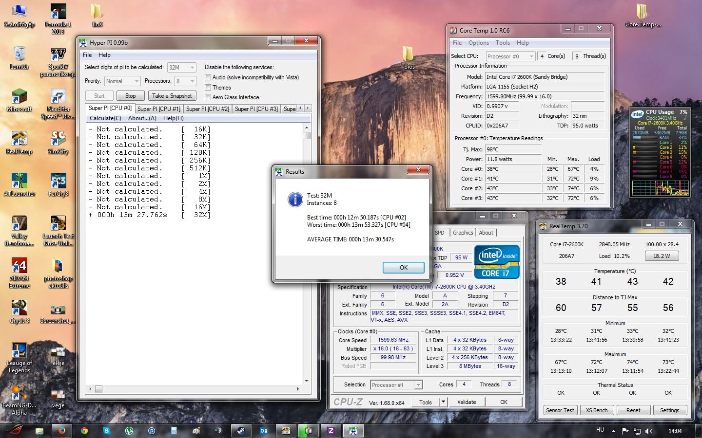

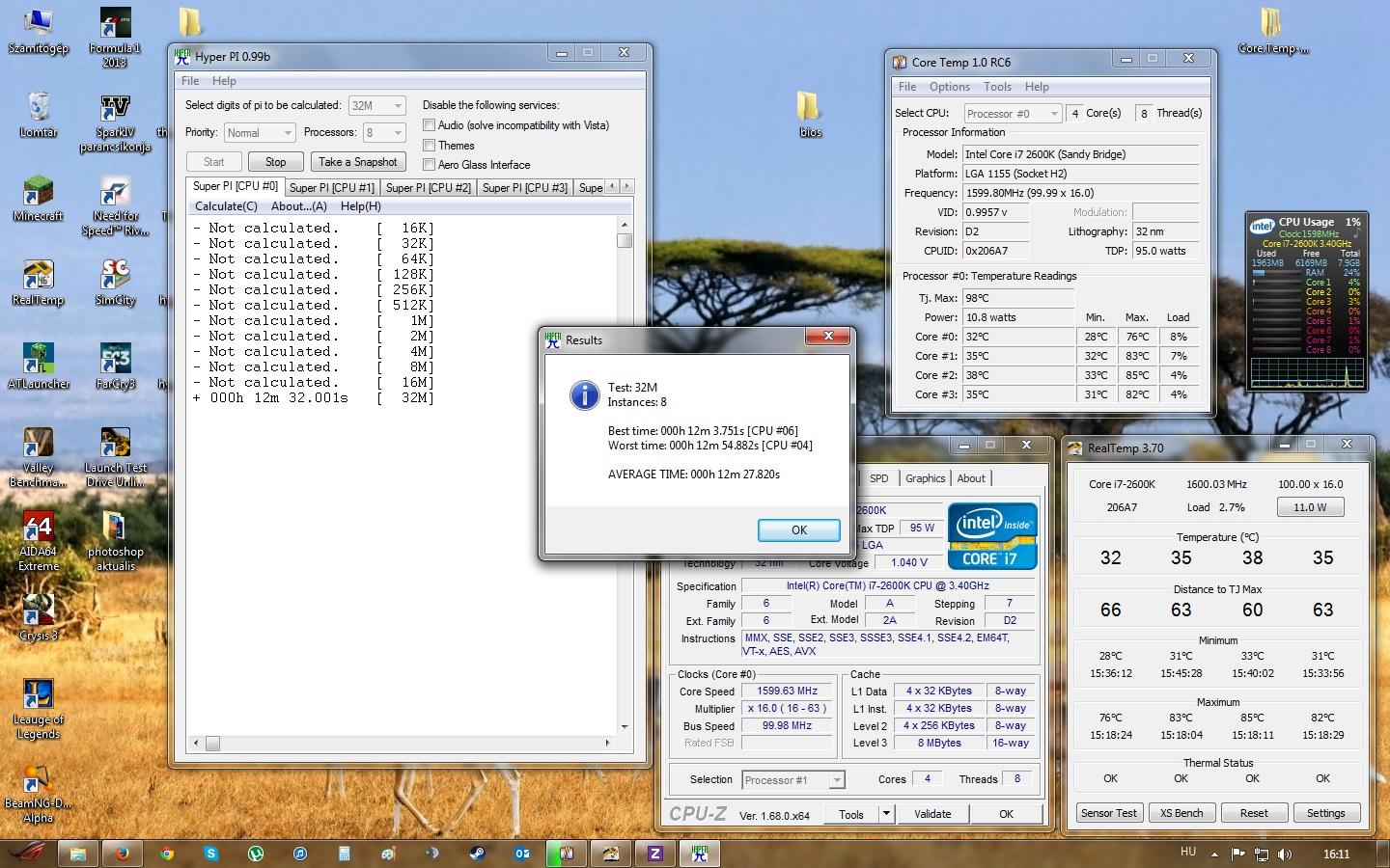

Prosector
Offset modban volt, csak a +/- ertekre nem emlekszem. A Cpu-Z szerint 1,25 es 1,27 kozott ingadozott a fesz.
Egyebkent most adtam el, amikor a vevonek elinditottam a Linxet ugyanezekkel a beallitasokkal, termeszetesen fel perc utan BSOD...
... mondtam is neki, h persze nem muszaj megvenni
Egyebkent offsetnél mitol fugg ez a +/- beallitas? Visszaraktam a 2500K-t és ugy szeretnék egy 4,6-4,7 koruli erteket.
Hátha osszejon...
Linxben ennyi a difi koztuk(a 2500K csak 4400-en ment, 4500-nel BSOD):

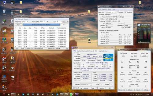

asus1
Jéték majd este a + feszt meg nem adom meg neki mert windows élményindex közben 1,360v-t vett fel ami szerintem bőven elég mindenre ugyanis linx alatt volt 1,328
De ha szerinted még így is kell akkor rádobom még azt a 0,005 pluszt
Nagyon köszönöm szépen a segítséget mindenkinek -

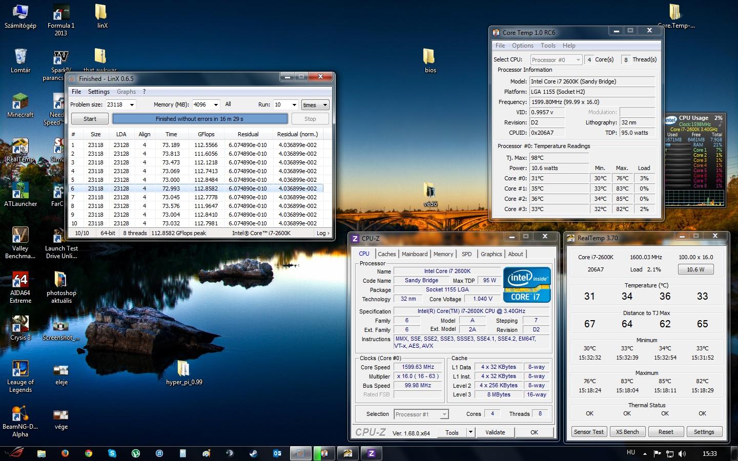

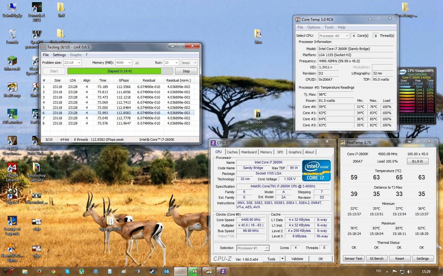

asus1
Na szóval 4,5Ghz:
alapból már 1,040v kell neki az eddigi 0,9xx helyettennyire van szüksége linx mellett: 1,328v
Ha a linx lefutott akkor stabil lesz? (ugye a többit már beállítottuk, gondolom azok maradnak)
Megláttam, hogy 85 fok levettem a porszűrőt és nyertem 5 fokot... szóval olyan 80 fok volt max linx alatt.
Futtassak még valamit? Vagy jó lesz ez így?
Offset egyébként azt hiszem +0,40-en van.
Ha hirtelen váltogatja a feszültséget már nem kéne kék halált kapnom nemde? -
asus1
Itt van még ez a teszt is, de a loop-ok elég változóak voltak(véletlen le okéztam és az eltűnt)
Átrakom 4,5-re és az offsetet beállítom -0,030-ra, most 0,045-ön van, és mehet a linx
Ez a második teszt program eléggé fagyott, meg eltűnt néhamflex: Hol vetted a Krakent, ha szabad tudni?(Én is néztem és gondolkodtam is rajta, csak nem tudom hol lehet kapni sajnos
asus1
Régen több fesz kellett neki egy P8Z77-v LK lapban.
Kell neki ennyi, mert random kék halálozott a rendszer.
Viszont mikor manualon volt a fesz akkor 1.3v vagy 1,35 volton stabil volt 4.4GHz-en, és az a régi lapba volt(amit most gariztatok).
Mi legyen akkor menjen a 4,5 és adjak egy kis feszt neki, aztán linx ismét?(#33288) mflex: Ennyit tud a corsair H80i, de ezt cserélni fogom H105-re vagy H110-re szóval a hőfok nem izgat igazán, meg játékok alatt soha nem lesz ennyi.
Csak a linx-nél ennyi. -

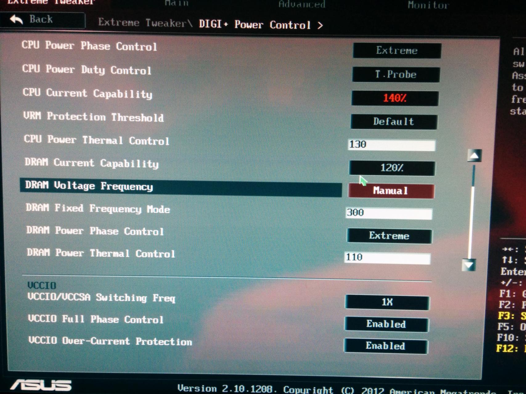

?x is mondtam el, hogy LLC és egyebek miatt magasabb a fesz?
Akkor miért bizonygattad, hogy -0,1V offsettel csak kevesebb lehet, mint ami a gyakorlati tapasztalat?
Egyébként pedig de, volt ott nekem még néhány vezérlési beállításom, amelyek mind hatottak a feszültségre, és a másik táblázatomban láthatod a honlapomon, hogy FSB emeléssel, meg más egyéb fesz- és egyéb beállításokkal is ki lehet hozni ugyanazt a tuningot, ezért szoktam javasolni, hogy elsőre tegyük maxra az LLC-t és a fázisvezérlést, aztán lehet offsetet levinni, és csak ezután próbálkozni a túlhajtással (így simán meglesz min. feszen 4.1GHz körüli eredmény). Ha az ember offset-tel kezdi, annak tutira a ma tapasztaltakhoz hasonló, stabil, de gazdaságtalan tuning lesz a vége. Ha csak gyári órajelek kellenek alapfeszen, még mindig vissza lehet venni az LLC-t és társait.
Másikban is uazt. mondod, amit én. Nem is vitázom tovább. -
katt777
Ezt megmagyarázhatnád az ASUS mérnökeinek, esetleg a volt lapomnak, mert az csak megadta -0.1V offsetre a max. 1,336V-ot, ergo rosszul számolsz (vagy hülye a lap, de tényleg). Ha lejjebb vettem az extrém vezérléseket, egyre kevesebb feszt adott. Ennyire egyszerűen működik. Egy kevesebb fázissal felszerelt lapban nem ilyen kifinomult a szabályozás, ahogy te is tudod, viszont éppen ezért magasabb feszt kell megadni a stabilitáshoz. Nem lesz minden fázis aktív, a fogyasztás pedig így a legkevesebb.
Pár szónál többet nem tudnál elolvasni 1-1 mondatomból, ha az egészet nem is?Szerintem éppen elégszer leírtam ma is, hogy az alacsonyabb offset magasabb LLC-vel és egyéb energiaellátási beállításokkal érhető el.

Illetve közben megnéztem a weboldalad, és már látom mit értesz fázisvezérlés alatt. Ott csak arról van szó, hogy adott esetben hány fázis legyen aktív, etc. Ha feltolod maxra, akkor mind aktív lesz folyamatosan. Itt max energiát spórolhatsz, de kevesebb fesz nem fog kelleni. (tekintsünk el az extrém és hülye esetektől)
