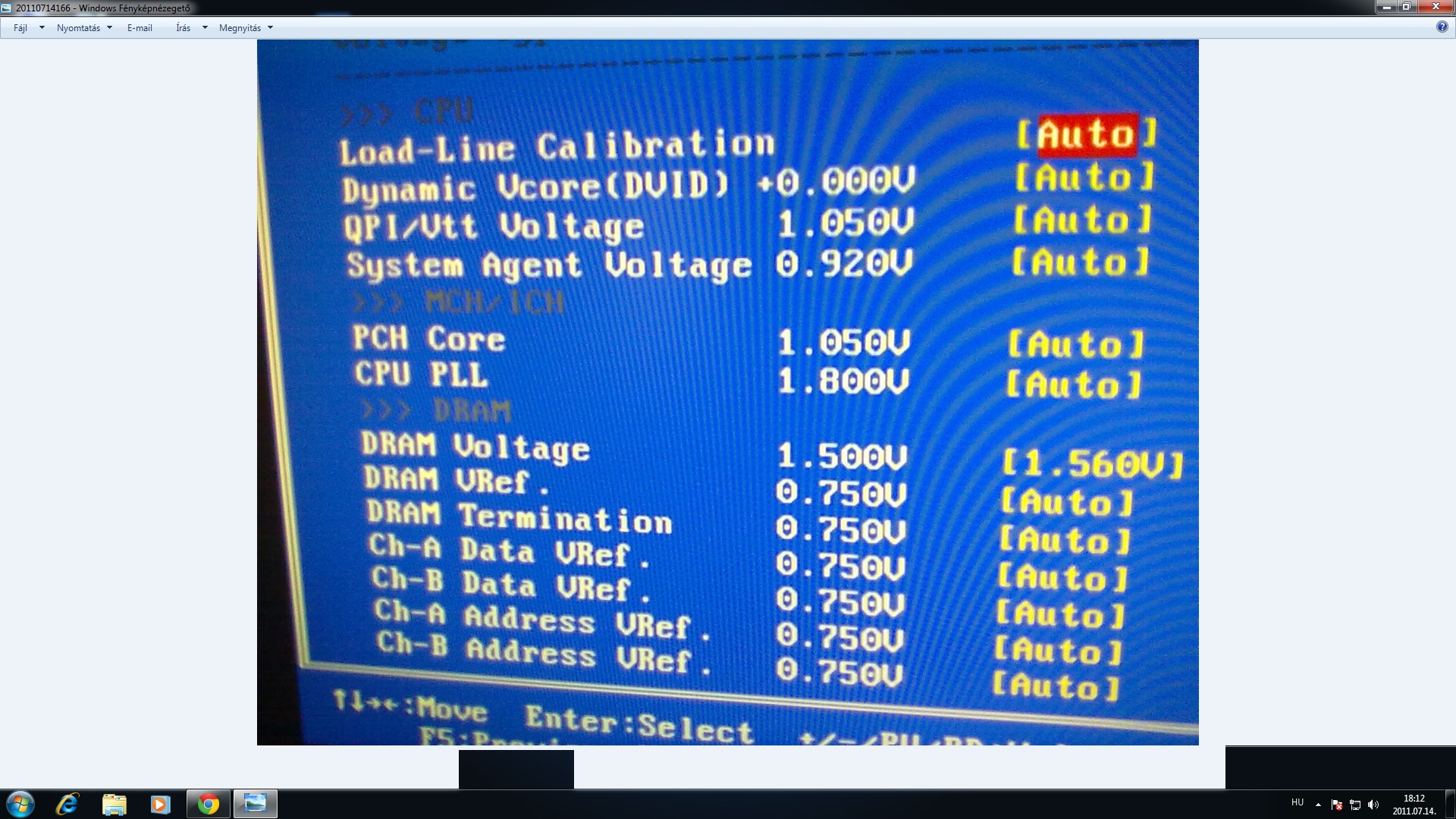

Megnyitottam a Advenced CPU CORE Features-t, de itt nem található cpu vcore, csak auto, disabled, enabled funkciók
Attix82 Próbáltam két lépcsőt -0.3xxx, de így a ramok 1600-ról visszaálltak 1333-ra, nem tudom ennek mi köze lehet hozzá, pedig a ram saját menűjében állítva 1.56v-al stabilan ment 1600-on....

VID vagy Offset néven fut. 1.4V elég sok, próbálkozz 1.3V-tól felfelé menni és majd meglátod hol lesz stabil.

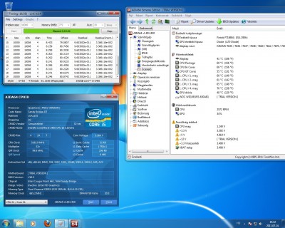

Beléptem a klubba, egy 2500K-val
De van egy kis problémám a tuning terén. most minden autón az aláírásomban szereplő lapban, csak a szorzót állítottam 47X, ami ugye 4700MHz-et jelent. Ezt gond nélkül visz, több órás játék után sem okoz neki gondot, és nem is melegszik.....sőt még a lap által leadott autó fesz sem mondható vészesen soknak. Core temp szerint Prime95 futtatása alatt 1.4v-ot írt...Mégis szeretném lefixálni a feszeket, de nem találok V core menűt a biosban, vagy nem tudom milyen elnevezés alatt találhatóak, azok a feszek, amit feltétlenül le kellene fixálnom

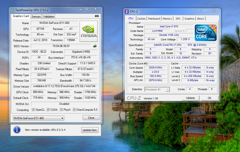

Amire érdemes figyelned, hogy az uncore a ram sebesség legalább duplája kell hogy legyen.
QPI fesz ne legyen 1,35V-nál magasabb, ram fesz meg 1,7V fölött ne legyen.
Ja és a QPI Link órajele legyen minimum a duplája az Uncore órajelének. -
