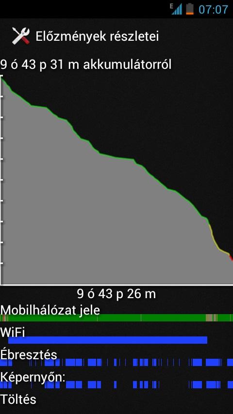

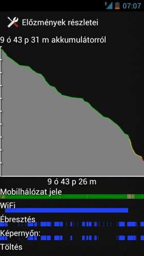

Ha jól értem, 7 óra kijelző időt értél el gyári aksival. Ha ez így van, akkor sztem ez k......va jó eredmény.
Nekem most 14 óra után 35 %on van a 2000es aksim 3 óra kijelzővel, folyamatos wifivel -

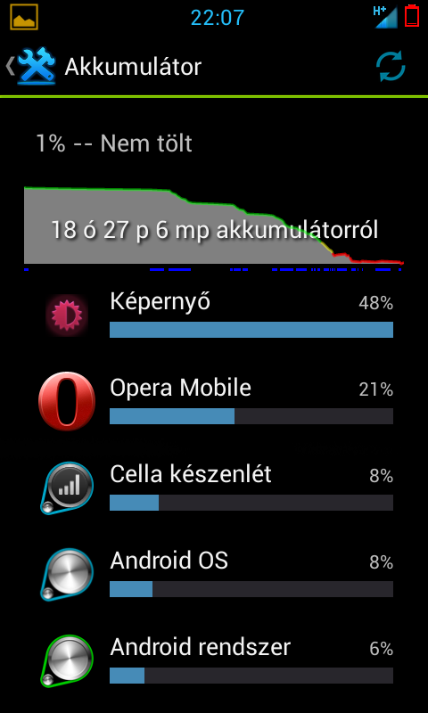

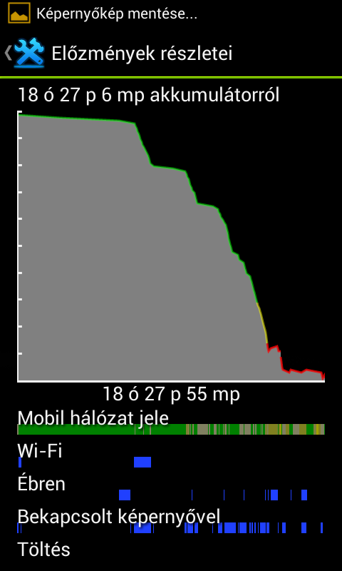

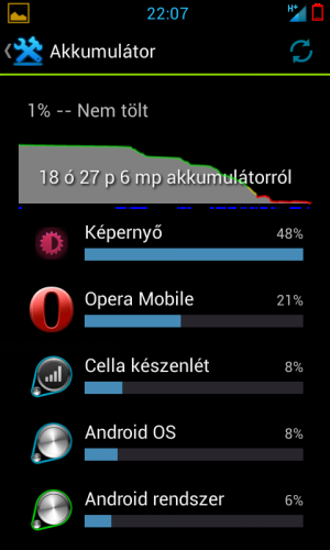

HELLAFLUSH
nosza megosztom veletek tapasztalataimat, de lenne egy kérdésem a végére
tehát tegnap feltettem a legújabb RootBox JB4.2.1-et(kernel maradt a cm10.1 amit a rom felrakott), feltöltöttem 100%-ra az aksit hajnali 3kor, és nyomtam egy "wipe battery stats"-ot, majd levettem a töltőről, majd a leggyengébb fényerőre tettem,kinyomtam mindent... adatforgalom, wifi,gps, stb akku zabáló hülyeséget, majd lefeküdtem aludni és 10kor nyúltam csak a telóhoz(ez alatt 2%ot merült), 10-12ig neteztem rajta wifin, majd munkába mennet fél óra zene hallgatás a power amp-al, és meló közben kb 5óra netezés edge/3g hálózaton(proci itt már max 1Ghz-re állítva), munka végére 1%os lett az aksi, íme a kép róla.a kérdésem, pedig az lenne, hogy ez a teljesítmény gyenge szerintetek? (1650mah-s gyári akkuról van szó)
én azért keveslem, az arc s-em ilyen használat mellett 40%-on volt minimumpersze tudom, hogy az gyengébb hardverekkel van megáldva
