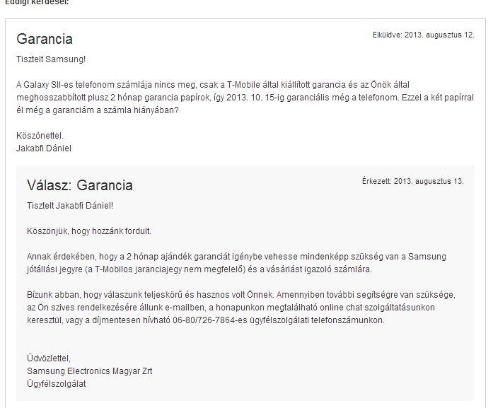

Tegnap megkérdeztem Samsungékat levélbe a garancia ügyintézés miatt (módosult a my.samsung felület és csomó helyen a számla kivan emelve vastagon már...) és ezt a választ kaptam:
Tudtommal a T-mobile nem ad ilyen garancia papírt a SAMSUNG telefonjaihoz, legalábbis Galaxy Mini, S Advance-emhez nem volt, sőt most az S2-őmhöz se csak T-mobileos Garancia jegy... Akkor most mi van??? (Számlám meg ugye nincs meg mert használtan vettem...)

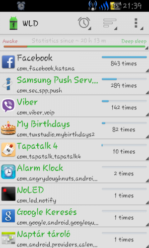

Extra még, hogy napok óta azt játssza telefon hogy rommá fagy. ha próbálom felébreszteni bármely gombra csak fekete képernyő fogad. És csak a 10mp-es bekapcsoló gomb nyomással lehet újraindítani.
De a legdühítőbb, hogy ilyenkor ez újraindítást követően semelyik program nem mondja meg mitől fagyott rommá a telefon.
Vagy valaki tud erre figyelő progit, ami egy log fájlba írja mitől fagyott szét a készülék lefagyás előtt?#30027 wdx: Akku öregedés kizárt, még fél éves sincs a telefon. marad a widget mazsolázás, és ezután rom csere..... vagy kukába hajítás
