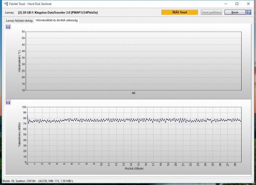

Fricu
Hali kollégák

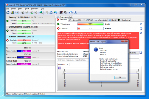

egy kicsit döglődő 320G-s wd laptopvinyó az alany.
Teljes (és sikeres) mentést végeztem róla egy asztali gépben, ,majd ezután elindítottam egy destruktív inicializáló tesztet rajta.
Csinálja is becsülettel, de iszonyúan lassan.
20 óra alatt 44%-al végzett és 44 további órát jósol a befejezésre.
A kijelzőn nincs egyetlen sötét(ebb) zöld mező sem, ami jelezné, hogy ott lassú volt az elérés, világos zöld minden ellenőrzött szektor a 20% körül talált néhány sérült szektort (egymáshoz relatíve közel) kivéve, amik sárgák értelemszerűen.
A lassúság viszont már a teszt elejétől fennállt.
Az addig ok, hogy atomtitkokat már ne őrizzek rajta (mint eddig), de filmekre, kevésbé fontos dolgok tárolására sem lesz használható, ha a particionálásnál kihagyom a sérült részt?
És a teszt lassúsága minek a következménye?
Gépben is ilyen lassú lesz? Mert akkor semmire sem lesz használható.
Más vinyók tesztelése normál tempóban megy amúgy, csak ez "fagyasztja" meg a progit.
Ötleteket, magyarázatokat örömmel fogadok. -

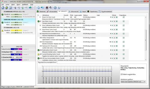

R3nts
--HARDCORE-- #5395 üzenetére
--HARDCORE--
SMART fül, majd jobb klikk decimális értékek.. hogy lássunk is némi részletesebb infót a vinyóról. Köszi!
Amúgy Seagate vinyó.. Jót nem is hallani róluk.
Ha gonosz akarnék lenni, azt mondanám a Samsung vinyód az 1TB-os jelenleg hibátlan Seagate-et is esélyes túlélni. Sajnos!

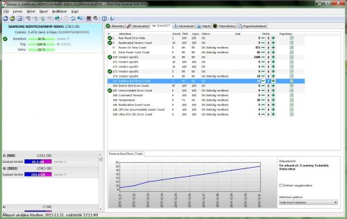

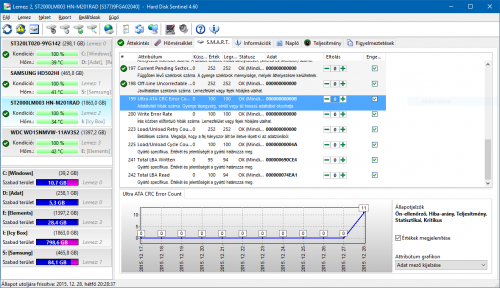

Sziasztok!Az elmúlt 3 hónapban,a szóban forgó HDD-men elkezdett növekedni a 187-es attribútumra mutató hiba....tápkábel csere megvolt időközben,már december elején....hetente 2-3 alkalommal előfordul hogy 44-47 fokra felmelegszik,de 5-10 perc után visszaáll 40-42 fokra.... mire utal a 187-es attribútum hibája, és mennyire kell bármikori rendszer (ezen a HDD-n van sajnos)összeomlástól tartanom? A részletes önteszt az 1 gyenge szektor miatt nem fut le....felületteszt tökéletes állapotot mutat,egyetlenegy icipici piros kocka(gondolom a gyenge szektor), többi homogén,hibamentes 100%-os...
--HARDCORE--
mgTerminator #5392 üzenetére
Áhá, értem.
Szerintem, érdemes megkérdezni a szervizeseket, hogy ezt cserélik-e mert erősen hibás szaga van. Tudtommal egyik laptop vinyónak sem kéne így viselkednie.

A lemez és a számítógép közötti adatkapcsolatban előfordultak problémák 53671 alkalommal.
Kellene félni? 100/100 WD Blue 1TB

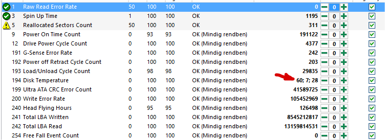

Köszi mindenkinek a segítséget, megpróbálok mindenre válaszolni:
(#5364) --HARDCORE--
SMART értékek:(#5365) rgeorge
Rendben keresek egy üres pendrive-ot és még ma megpróbálom a DOS-os WD programmal is a lemezellenőrzést.
Igen, először kb. 2 hónapja, mert előjött kb. 15 gyenge szektor és feltűnt, hogy néhány fájl olvashatatlan lett a merevlemezen, ekkor kapott egy újrainicializálást ezután 100%-os lett ismét a kondíció, de néhány nap múlva megint előjött néhány gyenge szektor viszont más helyen. Ezután kapott megint egy inicializálást majd megint jó volt egy darabig és így tovább... De most már van 1 hibás szektor is + ez az olvasófej hiba is amit HDSentinel ír ami eddig még nem volt. Ebből gondolom, hogy tényleg valami hardverhiba van a HDD-ben.(#5366) liksoft
Az egész gép 8 hónapos egyébként mint a HDD, egyszerre vettem meg az összes alkatrészt és raktam össze. A BIOS/UEFI gyári beállításokon van nincs semmi tuning (szerintem az én CPU-mat nem is lehetne: i5-4440), a merevlemez hőmérséklete pedig soha nem ment 40 foknál feljebb. -

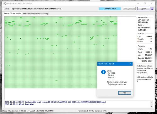

Van egy új rendszerem, lassan kettő hete.
Most délután bekapcsoltam a gépet, először a rendszer SSD-t dobta el valamiért és míg újra nem csatlakoztattam nem volt hajlandó felismerni. Most a tároló 2TB-os HD204UI-ra mondja, a sentinel hogy:"Meghibásodás várható - Attribútum: 3 Spin Up Time, Működési fordulatszám eléréséhez szükséges felpörgési idő. Motor ill. csapágy problémára utalhat.
A lemez és a számítógép közötti adatkapcsolatban előfordultak problémák 3919 alkalommal.
Azonnali merevlemez csere szükséges.Javasolt az adatok azonnali mentése az adatvesztés elkerülése érdekében."
Az aláhúzott rész kb mióta megvan a winyó ki van írva 2011.02-hó.
Lehet ilyen "hirtelen halála a winyónak?" Eddig 100%-os volt, még csak hibát se jelzett. Mondjuk azt észrevettem, hogy mióta összeraktam az új gépet azóta néha finoman kattant a winyó mint mikor felébresztem, de semmi művelet nem volt rajta. Lehet itt is hiba mint a Sandy Bridge-nél volt a Sata vezérlővel? Az adatokat lementettem ami fontos volt. Próbáljam tesztelni, vagy köszönjek el tőle?

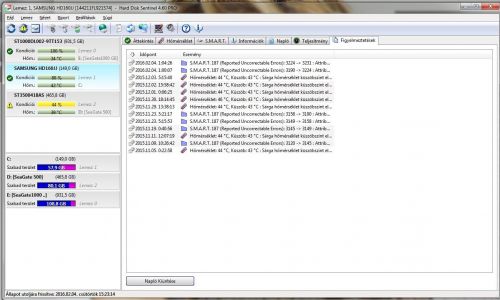

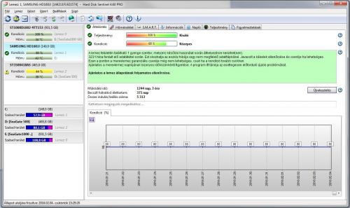

thrill
Mezga Aladár #5345 üzenetére
Kösz a választ!
Feltettem a HD Sentinelből a legfrisebbet, de a Regeneratorból nincs újabb, mint ami fenn van.
A kábel és slot csere nem hozott megoldást, ma reggel ismét jöttek a notifok, ezúttal arról, hogy a Spin up time növekszik vészesen. Képeket mellékelem.Látszik, hogy valóban felugrott a HDS szerint is, de az még durvább számot ír.
Kell-e aggódnom, vagy vakriasztás? Ha gond van, lehet-e meghibásodott alaplap, vagy táp miatt, vagy az új vinyó szar. Azt hangsúlyoznám még egyszer (de a képeken is látszik), hogy két másik vinyó is van a gépben, amik nem produkálnak furcsákat. -

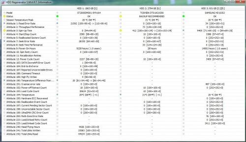

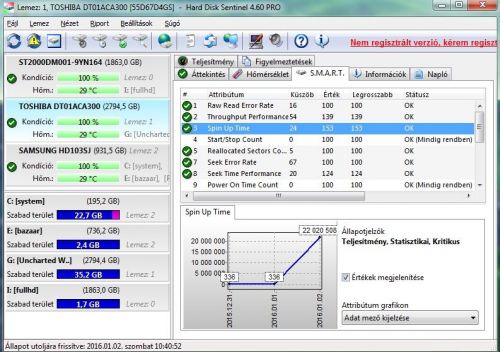

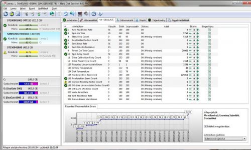

Hello! Gondolkodtam, hogy ide, vagy a másik topikba írjak, de végül erre esett a választás, remélem nem rosszul.
Két napja beszart a vinyóm (3 terrás Seagate Barracuda - ST3000DM001). A HDD Regenerator jelzett be, hogy kezdjek el backupolni, mert növekednek az íráshibák a vinyó és ennyi meg ennyi sector nem elérhető már. HD Sentinel is 9%-ot adott kondícióra, mint itt pár előttem hozzászólónak.
Mivel a fenti típus legendásan rossz meghibásodási aránnyal rendelkezik (és ez már 2 éves), nem is izmoztam sokat, gyorsan vettem egy másik vinyót, hogy legalább amíg valamennyire működik még, le tudjam menteni az adatokat. Toshibára esett a választás (DT01ACA300), le is formáztam, meglepően jó eredménnyel át is tudtam menteni az adatokat (mindössze 4 file nem volt elérhető már, pedig tele volt a vinyó).

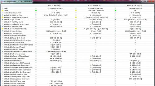

Aztán a backup végeztével, jó pár órát ment a gép, de nem volt nagyon dolgoztatva a vinyó (file-okat rendezgettem, vagyis move-oltam ide oda, elindítottam egy torrentet, elkezdtem nézni egy filmet) elkezdett megint beszólni a HDD Regenerator, hogy backupoljak. Megnéztem és konkrétan ez a látvány fogadott:
A Throughput Performance és a Seek Time Performance 0-ról felugrott a képen látható értékekre. Gyorsan kikapcsoltam a gépet, vinyót átdugtam másik tápkábelre, SATA adatkábelt kicseréltem (pont volt kéznél egy vadiúj) és másik slotba is átdugtam. Most várok, gondolom ha kábel para, akkor jelentkeznie kell ismét. Ami viszont fura, hogy ugyanide volt dugva akkor is, amikor formáztam (ment 5 órán keresztül) akkor már ott is kellett volna jelentkeznie a gondnak.
A hiba vagy jön újra vagy nem, tehát meglátom ez volt-e a gond. Ha jön, akkor gondolom SATA vezérlő (alaplap) gond is lehet, de ezt kizárnám, mert két másik vinyó és egy DVD is van a gépben, azokkal nins gond. Vagy lehet még táp.
A kérdésem viszont igazából inkább az hogy ezek a megnövekedett értékek, ami a képen van, jelentenek gondot a vinyó megbízhatóságára nézve. Ha pedig igen, lehet-e garanciális csere igénnyel élni ekkora értékekkel, vagy ezzel még elhajtanak? Nem volna jó úgy elkezdeni használni egy új winchestert, hogy egyből hibás lett.
Végezetül iderakom a HD Sentinel vonatkozó részét is, az nem reklamált semmit, viszont az eltérések ott is láthatóak, és számszerűleg pont annyit is mutatnak.
Örülnék ha valaki hozzá tudna szólni valamit, mert most itt állok, hogy WTF.... :/

S.M.A.R.T. fülön látható eredmények:
A meghajtó nem saját, ismerős adathordozásra használja, tárolásra nem. Így érzékeny / fontos adat nincs rajta.
A program által írt információk mit jelentenek? Kukába vele, vagy használható még? További lehetőség van-e, amit érdemes elvégeznem (pl. újrainicializálás), vagy sem?Előre is köszi a segítséget.
Brekkk
Intel SRCU42E SCSI RAID vezérlő, elvileg támogatja a SMART adatok kezelését.
Hogyan tudnám esetleg kinyeri? A HD Sentinel nem támogatja ezt a vezérlőt.
Valakinek ötlet erre? -

Van 1 830 ssd-m 64gb a felület tesztben rengeteg a sötétzöld adathiba igaz a végén hibát nem talált 69% ír a kondícióra meg 24 TB írás felett van már kb. mennyit bír ez a seria és normális a sok sötétzöld a tesztnél ?

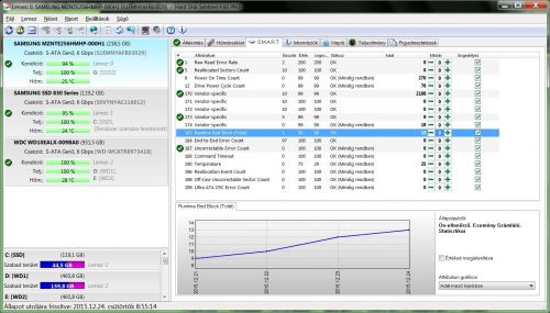

Az alábbi képen látható a 2 éves notebookomban lévő HDD állapota. Szeptemberben néztem meg először a Sentinel adatokat, a kondíció már akkor is csak 9% volt. Lehetséges hogy csak a HDS jelzi rosszul az értékeket vagy valós a probléma? Egyébként rendellenes működést nem igazán vettem részre, annyi hogy kicsit lassúcska, bár mindig is az volt.
Előre is köszönöm a válaszokat!
hdsentinel
nagyszegi #5305 üzenetére
Nem írtad, melyik Hard Disk Sentinel-lel nézed és azt sem, milyen típusú az SSD.
Számos SSD teljesen máshogy működik, mint várható (és amiket egy esetleges korábban megjelent program, programverzió ismert).
Ezért érdemes a legújabbat megnézni:
ami számos frissítést tartalmaz és több, mint 1000 újabb SSD-t kezel megfelelően.Esetleg ezzel (különösen, ha az állapot még mindig nem az igazi) érdemes a Riport menü -> Teszt riport küldése a fejlesztőnek opciót használni, így az aktuális típus, firmware verzió és nyers állapot megvizsgálható.
hdsentinel
Nem, az 1 gyenge szektor miatt "csak" 99%-ra csökkenne a kondíció. Ez önmagában még nem nagy tragédia, de ahogy a súgó is írja, a hardver önteszteket (rövid / részletes önteszt) valóban megakasztja.
A Lemez menü -> Felület teszt -> Olvasás teszt tudja megmutatni, hogy ez hol van.
Alapos javításhoz pedig (teljes mentés után) a Lemez menü -> Felület teszt -> Lemez felületének újrainicializálása használható, ez javítja az esetlegesen előforduló (jelenleg még nem felderített) gyenge szektorokat is.
Készül ennél egyszerűbben használható célzott javítás is, egy későbbi programverzióban lesz elérhető.Az adatátviteli hibák hátterében nem csak kábel / csatlakoztatási probléma lehet, okozhatja általános rendszer-instabilitás, túlhúzás, esetleg CPU / chipset túlmelegedés, bármi, ami miatt nem tökéletes a szinkronizáció.

nagyszegi
Vettem egy SSD-t kb 2 hónapja és teljesen jól szuperál. Viszont ma egy teljesen független ok miatt fel kellett raknom a HD Seninelt a gépre és megdöbbenve láttam, hogy az SSD kondíciója 0%
Hatalmas piros háttéren a következő olvasható.
"A mozgó alkatrész nélküli meghajtó (SSD) állapota hibátlan. Problémás vagy gyenge szektorok nem találhatóak.
A kondíciót a következő SSD-specifikus attribútum(ok) értéke határozza meg: 233 Media Wearout IndicatorJavasolt az adatok azonnali mentése az adatvesztés elkerülése érdekében"
Szerintetek ez normális? Amikor frissen beraktam nem néztem meg, hogy mit mutatott ezért kíváncsi lennék, hogy SSD-nél is úgy működik a progi mint egy sima HDD-nél?
Küldjem vissza helyből garival az SSD-t?
