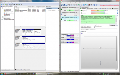

A jelenleginél jóval újabb verzióval kellene megnézni, ami már felismeri, hogy ez a típus bizony hibásnak MUTATJA magát néha, ami nem igaz.
Ez olyan, mintha egy több éve nem frissített vírusirtóra panaszkodnál, hogy nem találja meg a legújabb vírust a gépeden, elég gáz....Általánosságban a program honlapján, súgójában is le van írva, hogy garanciális cserét egyébként csak akkor lehet kérni, ha a hiba-számlálók közül egy (vagy több) elérte a gyártó által szabott garanciális hiba-határt. Addig nem.
Ettől még természetesen jelzi, hogy milyen hibák vannak - de ideális esetben ezek a hibás szektorok mind meg vannak jelölve, azokat a merevlemez már nem használja.
Ezért engedi meg a gyártó, hogy legyen néhány ilyen hiba - és ezért nem is indokolt a garanciális csere ilyen esetben.Állapottól, hibáktól függetlenül
- menteni kell
- a Lemez menüpont alatti tesztekkel ellenőrizni az állapotot
- és ha nincs újabb hiba, az eredmény stabil, a programban akár nullázhatóak is a hiba-számlálók és a kondíció is visszaállítható, hogy a program csak az esetlegesen előforduló újabb hibák megjelenésére figyelmeztessen. -

Hard Disk Sentinel-lel kellene megnézni.
Az részletesen leírja, hogy van-e bármilyen (és ha igen, milyen és mennyi) probléma, valamint a Lemez menüpont alatti tesztekkel ellenőrizhető is a HDD: felszínre hozható és javítható, ha van bármi olyan, ami miatt aggódni kellene.
Nincs értelme kiragadni 1-2 értéket (főleg máshonnan) és azokat vizsgálni. -

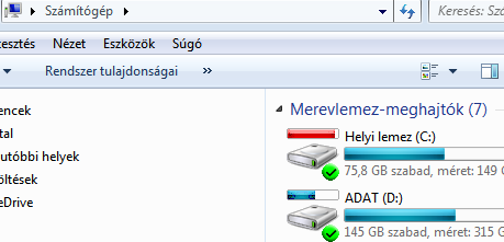

Help !
A C meghajtón 50% a szabad hely, mégis piros az ikon fölötti csík, mintha befagyott volna a 10% - nál ?
( próbáltam mindennel javítani , ... nem sikerül ... )

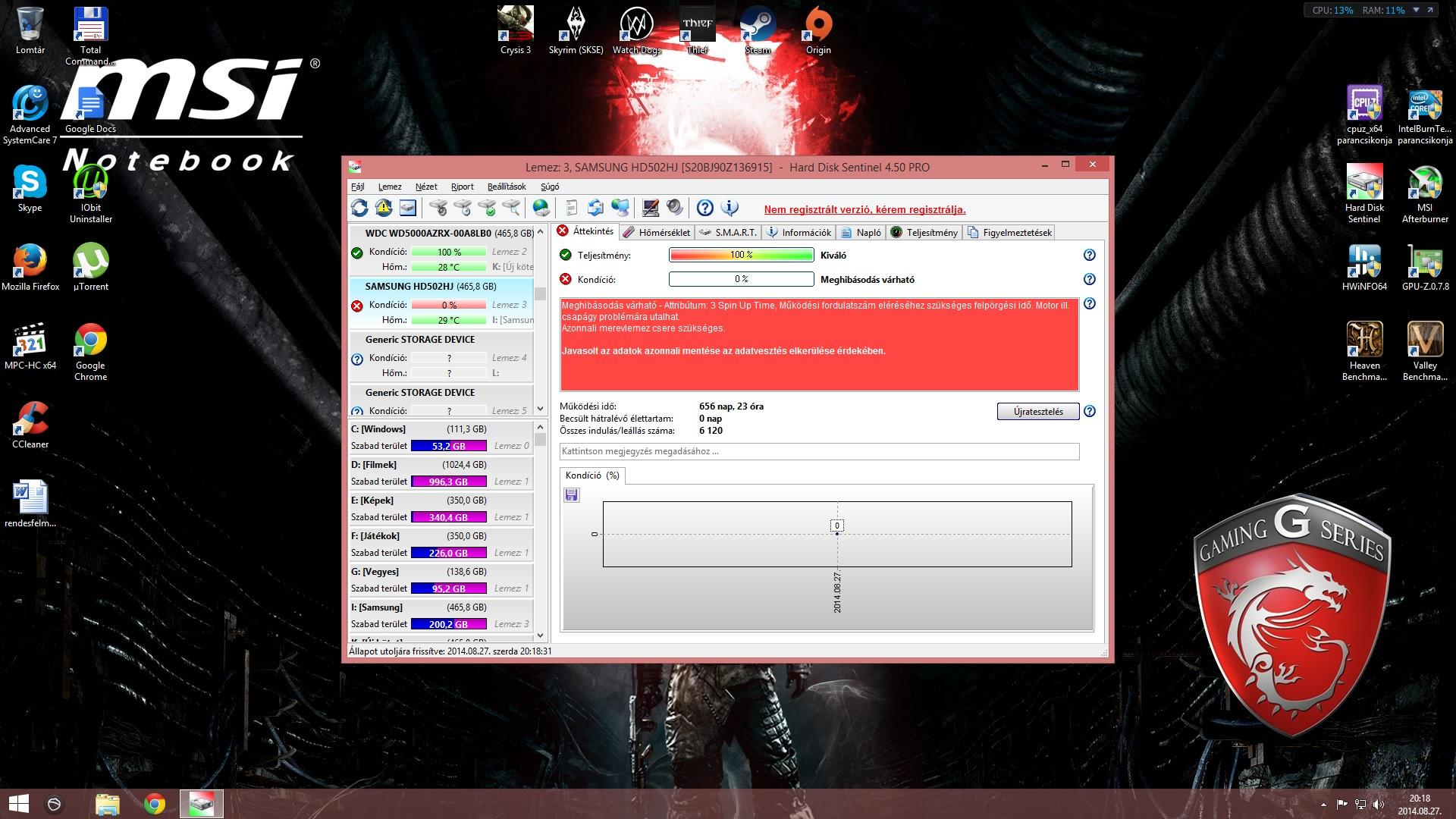

Egy acer aspire E1-570 notebooknak merevlemeze elég gyorsan romlik az állapota a sentinel szerint. Sokáig azt írta ki,hogy x mennyiségű szektort megvizsgált,és az hibátlannak minősült,így már szinte 0 naposan is csak 70%-os volt a lemez. A napokban pedig 16 hibás szektort jelez a sentinel.tt van a SMART kép! A bolt amikor vissza vittem azt mondta hogy a HD sentinel adataival nem foglalkozik az ACER,ha garanciális probléma van,a SeaTools szoftvert kell lefuttatni,a hivatalos cég is azt használja ha probléma van. Ha az lefut hiba nélkül,akkor elméletileg nincs probléma a lemezzel. Sokáig csak azt "hazudta" a sentinel hogy x alkalommal vizsgált meg területeket és azok hibátlannak minősültek. Viszont most van rajta 16 hibás szektor.
Véleményeznétek ezt az állapotot! Javaslatok?
Sentinel kép:
SeaTools kép:

Nézz meg a gépedben, s utána, ha u.a ez akkor azonnali mentés s csere.....

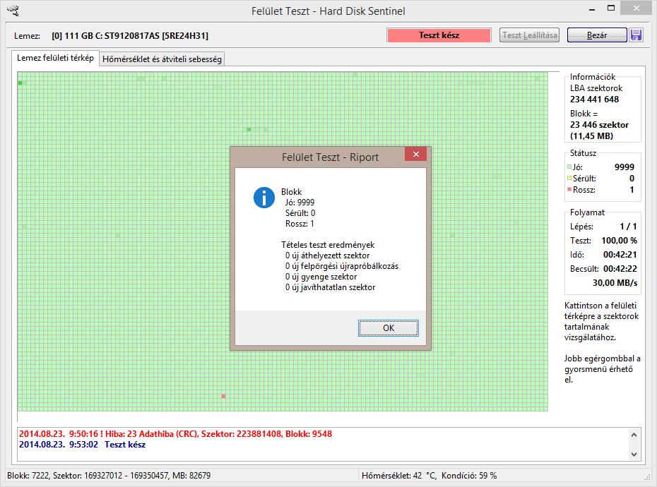

A merevlemez jelöli meg a szektorokat gyengének indokolt esetben, ha azok tartalma valamilyen módon sérül, ezek számát olvassa ki és jeleníti meg a Hard Disk Sentinel-
Ezt viszonylag sűrűn okozhatja tápellátás-zavar, szabálytalan leállítás, reset, áramszünet, táp- vagy adatkábel csatlakoztatás, tápkábel elosztó/toldó/átalakító stb.
A tesztek pont arra szolgálnak, hogy felszínre hozzák az esetleges lappangó problémákat (mint pl. a gyenge szektor), ezért növekedhet a számuk. Ez teljesen normális.
A legjobb alapos tesztekkel (ld. előző válasz) meggyőződni az állapotról, felszínre hozni az ÖSSZES létező problémát és stabilizálni őket.
Szerencsés esetben a merevlemez egy idő után (akár normál használattól is) visszaállítja a gyenge szektor állapotát, de ha az alap probléma (pl. tápellátás, kábelek/csatlakozások stb...) nem szűnik meg, folyamatosan jönnek elő újabb és újabb gyenge szektorok.
A gond az, hogy ha olyan szektor lesz gyenge, ami kritikus a rendszer ill. fájlrendszer szempontjából, akkor azonnali részleges (pl. bizonyos fájlok/mappák) vagy akár teljes adatvesztés is felléphet. -
hdsentinel

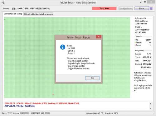

> Futtattam teljes felületvizgálatot READ módban és valóban volt egy hibás sector.
> Lefuttatam READ+WRITE+READ (refresh data area) módban is a teljes felületen.
> A rossz sector továbbra is ott van, a 2 gyenge sector nem jelentkezett.Ez nem így működik.
A rossz szektor már nincs használatban. Helyette a tartalék területet írja/olvassa a merevlemez, semmilyen további gondot nem okoz. Az eredeti hibás részt már nem fogja semmi használni.
Erről itt a fórumon is volt már szó sokszor, de a program súgója is leírja, ha a szöveges értékelés melletti "?"-re kattintasz. Vagy akár itt is: Hibás szektorok találhatóak a lemezen. Lehetséges-e garanciális csere?Amit a felület teszt megmutat, az pontosan a gyenge szektor(ok) helyzete. Pontosan ezek azok, amik még okozhatnak gondot jelenleg, mivel ezek szerint az állapot nem stabil, ezeket kellene rendbe tenni, pl. a Lemez felületének újrainicializálása teszttel, ami kifejezetten ezek javítására készült.
Más módszerek (pl. chkdsk és hasonlók) ilyenkor nem segítenek, mivel azok nem javítják meg a kérdéses szektorokat.
Az valószínű, hogy a két gyenge szektor egymáshoz közel helyezkedik el, ezért lehet, hogy egy blokk vörös a teszt alatt.> Úgy tudom, hogy a rossz sectorokat a meghajtó megjelöli és onnantól nem
> fognak látszani az OS számára.Ez pontosan így van.
> Ennek ellenére miért látja ezt az 1 rossz sectort a HDSentinel minden felületvizsgálatnál
Nem látja. A rossz szektorok már semmilyen módon nem érhetőek el - pont ez a lényeg bennük.
Ezért ilyenekből a gyártó is megenged valamennyit, mivel ha már egyszer ki vannak zárva a használatból, további problémát nem okoznak.> újra és újra és miért próbál "végigmenni" rajta, aminek következtében növekszik
> az "adatátvitel során történt hibák" száma?Azok a GYENGE szektorok, amik (ahogy láthatod) folyamatosan okozzák a problémákat és emiatt kell őket a megfelelő írásteszt segítségével javítani.
Bővebben: Hard disk case: weak sectors> Hogyan érhető el, hogy ez a bad sector végleg eltűnjön és ne legyen látható,
> ne próbáljanak a progik olvasni róla?Megfelelő írásteszt (Hard Disk Sentinel -> Lemez menü -> Felület teszt -> Lemez felületének újraincializálása) segítségével, ami a merevlemez rákényszeríti, hogy
- vizsgálja felül a teljes adatterületet
- a problémás szektorokat zárja ki a további használatból (jelölje meg őket és helyettük a tartalék területet használja)
- stabilizálja a gyenge szektorok állapotát akár a fenti módon, áthelyezéssel (ha szükséges) akár a "normál" állapot visszaállításával, ha a szektor fizikailag nem sérült, a gyenge státuszt "csak" valamilyen környezeti behatás/körülmény (pl. áramszünet, szabálytalan leállítás) okozta.> (eltüntetés alatt nem javítást értek, hanem azt, hogy a meghajtó kivegye a
> látható sectorok közül, mintha sose lett volna ott)Ugyanazt értjük alatta.
"javítani" azaz az esetleges felületi karcot, eltüntetni nem lehet. Az egyetlen megoldás az, ha többet nem piszkáljuk a kérdéses szektort, azaz kizárjuk a további használatból. Ez a cél - és így a merevlemez állapota stabilizálódik, jobban használható. -

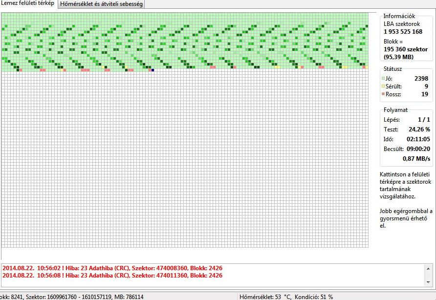

Nem cifrázom, ez bizony kuka.

Némi update. A gyenge szektorok szaporodtak, szaporodnak egyre jobban. Háromszor, igen, háromszor lefuttattam az újrainicializálást, utána mindig 99%-os volt a kondíció, de ha újraindítom a gépet, vagy megpróbálok partíciót létrehozni, a Sentinel fokozatosan romló kondíciót jelez (tegnap előtt 78, tegnap 58, most éppen 51), néha pedig bekattan, és azt jelzi, hogy húsz fokos a meghajtó, és 100% a kondíció (ami csak a látszat, hiszen ha csinálok ezen a defektesen egy partíciót, egyből visszaugrik a maximum 51%-os kondícióra). A lényeg, az újrainicializálás közben 100% jónak jelezte, sehol egy hibás, sérült szektor, de most, az olvasási teszt során ilyen gyönyörű mintázatot, és hibás-sérült szektorokat jelzett.
Kérdés, van-e értelme ezzel szenvednem (egyáltalán futtassam-e le a tesztet teljességében, hiszen lehet, hogy holnap délben végez, de lehet később)? Egyáltalán, mire utal ez a "minta", a fenti tünetek, és az, hogy ha rossz szektort próbál olvasni a lemez, egyszerűen "újraindul/újrapörög", mintha éppen most csatlakoztatnám.

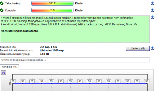

Egy kérdés: hogy állapítja meg a program, hogy gyenge szektort érzékel, vagy sem, pontosabban mit sorol be annak? Van egy stabil rossz szektor a HDD-n, viszont periodikusan hol felszökik, hol csökken a gyenge szektorok száma. Elég labilis. (Öntesztet mondjuk nem tudja végigvinni, azt hiszem 0x79-es hibára hivatkozva, ráadásul növeli a gyenge szektorok számát az önteszt...)
hdsentinel
Igen.
Elég sok riport érkezett erről a típusról, ahol a kérdéses érték 0000, azaz nem volt ilyen jellegű eltérés.
Azaz nem mondhatom, hogy mindegyik modell (ebből a típusból) ugyanígy viselkedik.SSD esetén is sajnos lehetséges, hogy bizonyos szektorok (memóriacellák) sérüljenek és azok használhatatlanná váljanak. Ilyenkor az SSD a merevlemezekhez teljesen hasonló módon a kérdéses szektort megjelöli és a továbbiakban oda nem ír, nem próbál meg olvasni, hanem minden további műveletet egy speciális, addig nem elérhető tartalék területre irányít.
Ez sokszor valóban a használat elején meg is történik, persze ez a hibák helyétől, mértékétől, használattól is függ.Ez a művelet merevlemezek esetén általában látványosabb (pl. a merevlemez furcsa hangokat ad, hosszabb ideig nem reagál, stb.), SSD-k esetén szinte észrevehetetlen, de attól még a jelenség sajnos nem zárható ki.
Ettől az SSD gond nélkül használható, semmilyen probléma, látványos lassulás, hiba nem jelentkezik, ezért kis mértékű ilyen "hiba" megengedhető.
Természetesen ha komoly probléma lenne, a Hard Disk Sentinel azonnal szólna. -

Hali!
Nem értek valamit, megköszönném, ha valaki megmagyarázná.
A HDSentinel szerint a hdd-m önteszt során talált 1 hibás sectort valamint 2 gyenge sector található a lemez felületén.
A rossz sector továbbra is ott van, a 2 gyenge sector nem jelentkezett.A SMART adatok szerint:
197,Current Pending Sector Count,0,100,100,OK (Always passing),000000000002,0,Enabled
198,Off-Line Uncorrectable Sector Count,0,100,100,OK (Always passing),000000000001,0,EnabledA 197-es gondolom a 2 gyege sector, a 198-as pedig a rossz sector.
Úgy tudom, hogy a rossz sectorokat a meghajtó megjelöli és onnantól nem fognak látszani az OS számára.
Ennek ellenére miért látja ezt az 1 rossz sectort a HDSentinel minden felületvizsgálatnál újra és újra és miért próbál "végigmenni" rajta, aminek következtében növekszik az "adatátvitel során történt hibák" száma?kérdés:
Hogyan érhető el, hogy ez a bad sector végleg eltűnjön és ne legyen látható, ne próbáljanak a progik olvasni róla?
(eltüntetés alatt nem javítást értek, hanem azt, hogy a meghajtó kivegye a látható sectorok közül, mintha sose lett volna ott) -

Köszi ezzel már valóban 100%, de akkor ténylegesen van 2 hibás szektor a vacsi új SSD-n?

Csak egy ötlet: Ez a hiba szerintem hiba. Vagyis a státuszt leíró szöveges ablak zöld színe félrevezető lehet, és pirosba tenném. Igaz, hogy nem fizikai a hiba, de ugyanúgy adatvesztést okozhat.

Erről van szó.
Alul látható, hogy a Lemezkezelés (Disk Management) is csak 746 GB-nak mutatja a merevlemezt, megerősítve, amit a Hard Disk Sentinel is mutat.
A Fájlkezelő, Total Commander, stb... nem szól, nem problémázik, de amint 2.2 GB-nál átcsordul, teljes adatvesztés várható, hacsak nem teszünk úgy, ahogy a Hard Disk Sentinel is javasolja. -

> egy másik gépen használtam e-satával, minden gond nélkül.
Mivel ott nem volt problémás USB átalakító, természetes, hogy gond nélkül működött.
> de a windows nem problémázik vele, fájlkezelő látja a 3TB-t,
> Total Commanderben is látszik a teljes kapacitás,Pont ez a baj, így észre sem veszed, hogy egy időzített bombát használsz ...
Általánosságban a FÁJLRENDSZERT kezelő programok (pl. amiket írtál) a logikai kötet kapacitását / szabad helyet megkapják a Windows-tól, de nem foglalkoznak a fizikai mérettel.
Nézd meg a Windows-ban a Lemezkezelés pont alatt, ott is látni fogod a rossz kapacitást. -
Gery15

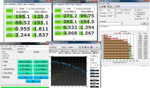

A problémám a következő lenne: Még két napos sincs az Intel 530-as SSD-m egy Lenovo G570-es laptopban van. Win 8 Pro oprendszer van rajta és, ezt nem akarom elhinni, remélem a HDS csak szopat, mert agyfaszt kapok. De beszéljenek a képek.
Más programok szerint pedig kutya baja.
CDI:
SSDLife:
SSDOK:
Sebességre pedig, ezt tudja.
Bocsi a sok képért, de csak így tudom megértetni magam.
Válaszotokat előre is köszönöm és nagyon várom. Semmi gondom nem volt eddig a HDS-el kivéve egyszer, amikor valami olyan bug volt, hogy óránként eset 1%-ot a kondíció egy Seagete vinyón. -

Nem a Sentinel, hanem az USB nem kezeli a 2TB fölötti tárterületet. Ez "csak" azért veszélyes, mert címzésben a 2TB pont 4 byte-on történik, így a 3TB címzéséhez már több kell. Ha csak 4 byte címmel dolgozik az USB csatorna, akkor a hex FFFFFFFF cím még jól átmegy, de a 0100000000 címből levágja az első 01-et, marad a NULLA! Ez meg ugyebár NEM a 2TB+1byte, hanem a nulla, a lemez eleje. Vagyis 2TB cím esetén "körbefordul" a címzés, és a drive elejét írja a 2TB fölötti terület helyett. Amit eddig írtam, az a fizikai kezelése a drive-nak. A 3TB-ot a drive elejére írt adatok alapján LOGIKAI kezelője látja az OS-nek. Ha a fizikai kezelés nincs összhangban a logikai kezeléssel, akkor inkonzisztens a rendszer, és ez b@zi nagy adatvesztéshez fog vezetni.

HD Sentinel ezt írja a 3TB-s hdd-mre:
"A meghajtó teljes felismert kapacitása (746 GB) pontatlan, 2794 GB kellene, hogy legyen.
Az eszköz további használata fájl-rendszer sérülést és/vagy adatvesztést okozhat.
Javasolt a jelenlegi konfiguráció ellenőrzése, esetleg az operációs rendszer, merevlemez-vezérlő és/vagy az illesztőprogram(ok) frissítése az eszköz biztonságos használatához.
Egy régebbi usb2 / esata tokban van, de a windows nem problémázik vele, fájlkezelő látja a 3TB-t, Total Commanderben is látszik a teljes kapacitás, csak a HD Sentinel problémázik. Kell ezzel a hibaüzenettel foglalkoznom, vagy csak a program nem képes lekezelni az usb-s tokomat? -

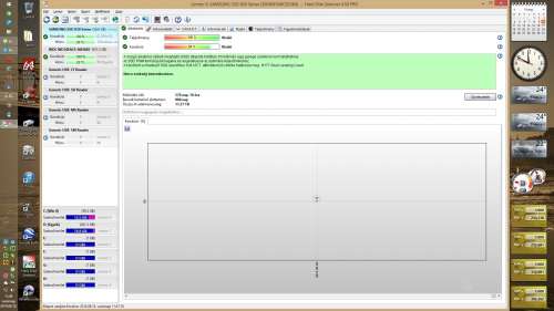

iff
Üdv.

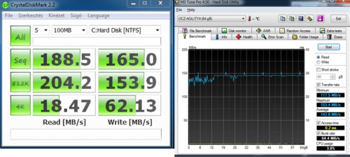

Az ssd mellet lévő samsung 320GB winyót lecseréltem egy WD10EZEX-re.Több mint dupla a sebessége, de hangosabb. Hasonló surrogás hallatszik, mint a Hitachi 2TB-nak. Tesztelve ezeket kaptam:
A HD Sentinel az SSD-re (nem régen esett 1%-ot)
Küldök egy riportot elemzésre, ha nem gond.
Régebben már küldtem.
Végül az ssd-t cseréltettem mert instabil volt. Az egy silikon power volt.Jobbára csak a mozillát használom, azt vettem észre, hogy napi kb.: 6-10GB volt az írás az ssd-n. Most kipróbáltam a portable verziót, persze a hdd-ről fut és ez az eredmény:
Sok oldal meg van nyitva, de ez iszonyatos nagy különbség. A chace eddig is át volt irányítva a winyóra.

Ezek fizikai hibák, melyek a merevlemez fizikai állapotát jelzik. Ezek függetlenek a logikai fájlrendszertől, annak állapotától.
Furcsa lehet, de önmagukban ezek a hibás szektorok már nem okoznak problémát, mivel ezeket a merevlemez már nem használja (helyettük egy kijelölt tartalék területet ír és olvas).
A gond akkor jelentkezik, ha viszonylag nagyobb mennyiségű ilyen hibáról van szó illetve folyamatosan kerülnek felszínre újabb és újabb hibás szektorok.
Érdemes meggyőződni arról, hogy a merevlemez állapota stabil-e, azaz vannak-e további "lappangó" problémák a merevlemez felületének ritkábban használt részén - vagy a merevlemez már az összes ilyen hibás szektort kizárta a további használatból.
Erre a legalkalmasabbak a programban a Lemez menü alatt található tesztek (rövid, részletes önteszt, felület teszt). Ezek (különösen az utolsó) a lehető legpontosabb elemzést végzi és segítségével kideríthető (adott esetben javítható is) a merevlemez hiba.
Ha a tesztek után hiba nem jelentkezik és a kondíció is marad ezen a szinten, akkor a merevlemez még használható - de csak fokozott figyelemmel és folyamatos ellenőrzés mellett (és bármilyen változás esetén azonnali mentés javasolt).
Bővebb információk:
- a szöveges értékelés melletti "?"-re kattintva
- http://www.hdsentinel.hu/faq.php#test
- http://www.hdsentinel.hu/faq.php#badsectors
- http://www.hdsentinel.com/faq_repair_hard_disk_drive.php -
