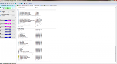

Lenne egy érdekes problémám az eggyik merevlemezemmel.
Itt egy kép a Sentinelről.
A függő szektorok egyszercsak felugrottak 65535-re utána meg vissza 0-ra ezt eljátszotta párszor és ki is fagyott a gép teljesen csonrta pár nappal később.
Azóta aftam neki 3 Írásos felülettesztett Sentinellel + 1 olvasásost + WD Dataguarddal vagy mi a neve felülirattam az egész lemezt 1-essel (Full erase) + rövid önteszt + teljes és mindegyik tökéletesnek jelezte a meghajtót.Közben megtaláltam ezt a fórumot is ahol hsonló probléma fordul elő és magyarázat is van rá, firmwarehiba.
Szóval msot használjam nyugodtan a vinyót vagy tudok rajta esetleg segíteni valahogy?Üdv.

hdsentinel
Igen: a tesztek (kivéve a rövid önteszt) csak a teljes, regisztrált változatban érhetőek el.
> De mitől lehet az, hogy ...
Ahogy írtam, a merevlemez ráfutott egy hibás területre, érzékelte és naplózta a hiba jelenlétét és a program ezt kiolvasta és riasztott.
A hiba egy része adódhatott az aktuális gépben a merevlemeztől független okokból kifolyólag (pl. tápellátás, csatlakozás, kábelek), erre utalnak a jelzett gyenge szektorok, melyek állapota aztán később javult, így a kondíció is valamelyest növekedett.A hiba első jelentkezésekor a fej nem volt képes megfelelő sebességgel dolgozni, így a hiba akkor nagyon súlyosnak tűnt (0% kondíció, amikor is a gyártó szerint is azonnali csere indokolt volt, ezt jelezte a program is).
További olvasás rávilágított, hogy az állapot bár messze nem tökéletes, azért ennyire talán nem vészes, így visszatért az érték a normál működési tartományba, ami a gyártó által meghatározott küszöbszint felett található. Ezért "javult" vissza 23-29%-re.További javulást eredményezett valószínűleg a programban található teszt(ek) futtatása, amik a gyenge szektorok állapotát stabilizálták. Így most a 37%.
Természetesen kapacitáson és ideális esetben sebességben sem látható gond - ha a merevlemez állapota stabil, mivel az áthelyezett szektorok (ahogy nevük jelzi) nincsenek használatban, helyettük egy tartalék terület kerül használatra.
Így ha nincs további gond, akkor a merevlemez használható - garanciális csere nélkül - de csak fokozott óvatossággal.Bővebb információk:
- a szöveges értékelés melletti "?"-re kattintva
- http://www.hdsentinel.hu/faq.php#badsectors> Meg kellene fontolni ....
Ezt nem igazán értem
A cél az, hogy a hibák megjelenését azonnal jelezzük és így lehetőséget biztosítsunk a teljes adatmentésre, még mielőtt a hibák még komolyabb problémákat okoznának.
Abból amit írtál, úgy olvastam, hogy sikerült az adatokat az azonnali beavatkozásnak köszönhetően menteni, így nem merült fel adatvesztés. EZ a célja a programnak (és így ilyen szinten lelki nyugalmat biztosítani), nem az, hogy megnyugtassa a felhasználót, hogy nincs semmi gond - miközben az adatok már rég olvashatatlanok -

hdsentinel
Jelenleg instabil az állapota a drive-nak.
Több hiba állandó, de vannak bizonyos hibák, amik időszakosan jelentkeznek csak.Érdemes lenne teljes mentés után alapos teszt ( Nem tökéletes a merevlemezem, mit lehet tenni? )
ami valamilyen szinten stabilizálni fogja az állapotot - valószínűleg a hibák jelenlétét is rögzíteni fogja, így már tényleg kérhető garanciális csere. -
