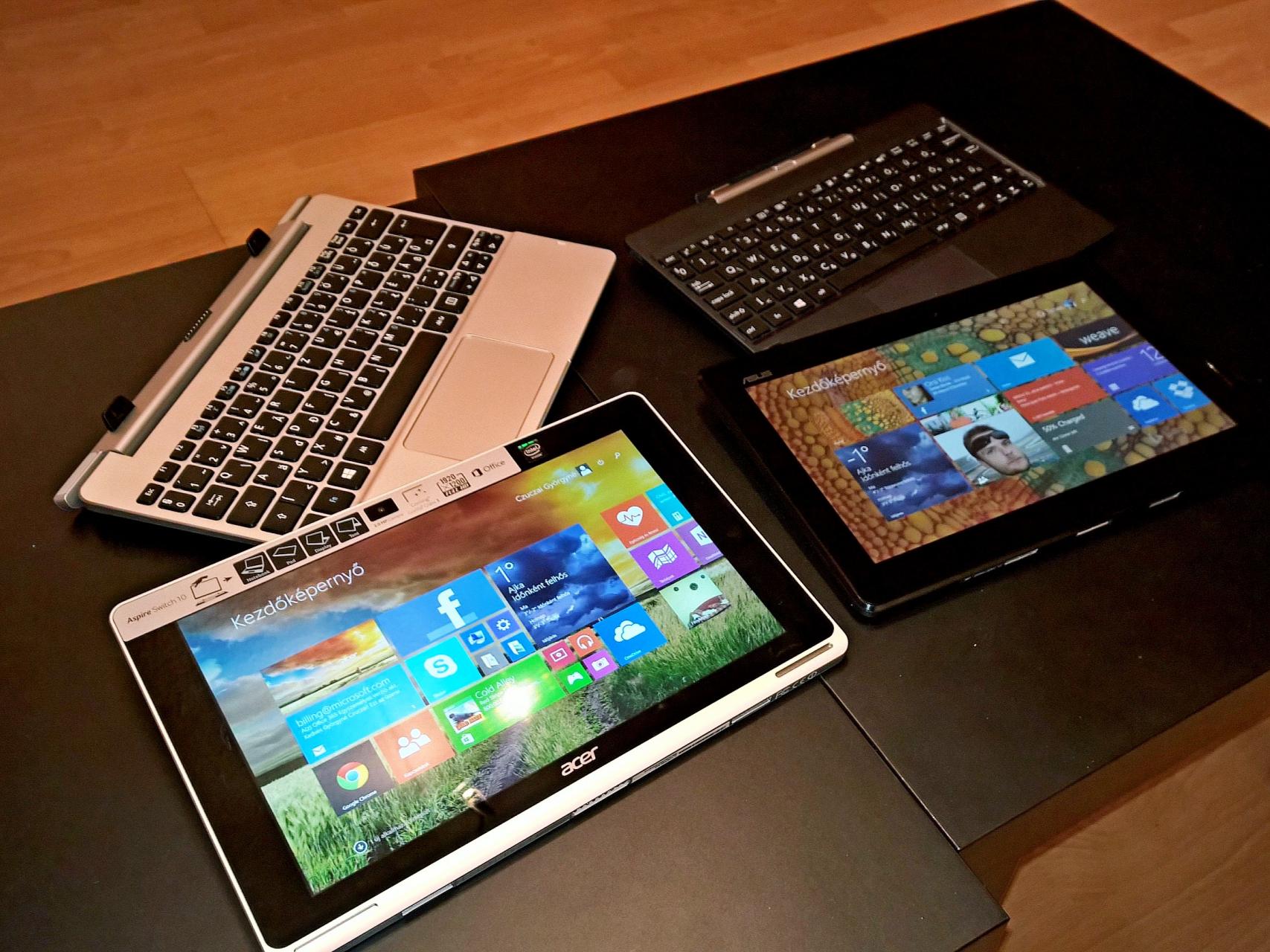

Szép estét!!
Kicsit tehát - ahogy fentebb látható - összevetettem az Acer-t az Asussal....
Külső/1 - tablet
- "sarkosabb", robosztusabb az Acer, a T100-am recseg ropog (másoknak is?)
- a nyomógombok jobb minőségűek az Aceren
- jobb a kamerája is (2MP)
- nem gyűjti az ujjlenyomatot se az eleje se a hátulja (nem tudom h GG3-e az Asus)
- fullHD, nagyon szép képe van -- > az asztalt nehezebb kezelni (de nagyíthatjuk a feliratokat) --> igazából az Asusé sem vall szégyent, bár nem FullHD, de mindkettő világos, élénk, kontrasztos, PPI huszárok csak az Acert vegyék
- Acer negatívum, hogy bár FullHD, mindezt egy fokkal gyengébb processzorral és kisebb akkuval hajtják meg, mint a T100 esetében (néha meg is akadt a FullHD de csak icipicit, ez az Asusnál nem jelentkezett soha, pedig az már tele van pakolva mindennel)
- Az Acer kijelzője 10 pontos érintést érzékel és tollal való bevitelt is támogat, az Asus-é 5 pontos, toll nélküli (ez sokaknak fontos lehet)
- érdekesség, hogy az Acert laptopszerű csatlakozón töltöd, az Asust a microUSB-n, utóbbi előnye hogy olcsón lehet kocsiban tölteni (mobiltöltővel), hátránya, hogy töltés alatt a microUSB port foglalt
- néhány hasznos és még több haszontalan app volt az Aceren vásárláskor, az Asus nem pakolt annyi fölösleget (sőt leginkább semmit)
- mindkettő melegszik kicsit ha hajtod, bár nekem Lumia 930-am van, ahhoz képest a két tablet meghajtva is csak jégakku(mindennapi használatban nem bántó)
- az Aceren elől vannak a hangszórók, ez pluszpont szerintemKülső/2 - dokkoló
- billentyűzet hasonló minőség, mindkét gyártó esetében látszik az, hogy alsó kategória (az Aceré sokkal nagyobb (az egész gép jóval nagyobb) és a vinyó miatt nehezebb --> ez jót tesz a súlypontnak, rosszat az összsúlynak
- a billentyűk kicsik, de jók, nyomáspont rendben van, mindkettő zörgős, de céluknak megfelelő (az ezer éves HP6910p azért kenterbe veri mindkettőt)
- Acer-nek csak USB 2 jutott, az Asuson USB 3 van
- az egérpad egybelapos, erős, "olcsólaptopospattogásos" lenyomással, az Acert sokkal erősebben kell nyomni, 10 perc után már fáradt az ujjam
- az Acer-ben volt egy 500as vinyó (nekem az Asusban kimaradt), ezt szoftveresen kell leválasztani, mielőtt lehúzod róla a tabletet, ami érthető de apró kényelmetlenségA dokkolás
- egyértelmű az Acer előnye, mivel a létező összes módon tudod variálni a billentyűzetet a tablettel (sátor mód, tablet mód, laptop mód); az Asust csak egyféleképpen tudod behelyezni, hozzáteszem ez is stabil, viszont az Asus max nyitási szöge sokszor kevés
- érdekesség, hogy az Acer vinyóját le kell kapcsolnod, ha azt sátor módban használod
- mindkettő stabil és erős, a Lenovo Miix2 mágnesére több helyen panaszkodnakSzumma:
- az Acer amennyivel drágább volt, pontosan annyival ér(het) többet, de ez semmit nem vesz el vagy ad hozzá a T100 kvalitásaitól/hoz
Számomra a legnagyobb PRO az Acerben: Nem recseg-ropog és nem vonza magára az egész lakótömb összes ujjának lenyomatát 1 perc alatt, mint az Asus
Számomra a legnagyobb KONTRA az Acerben: a kisebb akksi + fullHD miatt az üzemidő meg sem közelíti a T100-atNem vagyok profi tesztelő és a munkám közel sem informatikai kapcsolódású, de remélem tudtam azért segíteni. Szerdáig lesz nálam az Acer, a T100 meg amíg bírja.
Jó hétvégét!
