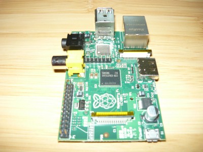

Amit érdemes tudni a Raspberry Pi-kről:
A legelső változat 2012-ben jelent meg. Pici, olcsó és nagyon alacsony fogyasztású, hobby-célú kártyagép. Felépítése ARM alapú, nem PC-architektúra, hanem kb. egy régi mobilhoz hasonló. Nagyon sok mindenre használható! A Linux-nak és a magas eladási mennyiségnek köszönhetően jelentős fejlesztőtáborral rendelkezik.
