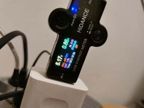

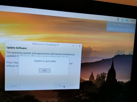

Szerintem, ha nem a hivatalos betápon van táplálva (GPIO vagy USB-n), akkor nem fagy egy pendrivetól sem.
A betápon levő polifuse jól lenyomja a feszültséget nagyobb terhelés esetén. Legfőképp azért kell powered hub, mert az USB-s eszközök nagy része igen hárklis a "pontos" 5V-ra, és 1A körüli terhelésnél a polifuse után már a 4.5V sincs meg - akármilyen is a táp.

Megvan a hiba. Iyen hub-ot használok, erre dugtam rá a raspberry-t és egy 2,5-ös seagate momentus vinyót is. A tápjára 2A van írva, de ezek szerint valami turpisság van a dologban, mert vinnie kéne ezeket simán. A vinyóra 451mA van írva a raspberry-hez meg 700-1100mA-es tápot ajánl a farnell. Most a raspi-t rádugtam a telefonom töltőjére (700mA) a vinyó pedig a hubon van, így már nem száll el. Letöltésnél kb 2,5MB/s a sebesség ext4 vinyóra, ilyenkor 100%on megy a proci (lehet, hogy szálak csökkentésével lehet javítani még rajta, de a netem úgy is csak 3MB/s-et tudja szóval lehet így hagyom).
Másolás samba-n keresztül 9,5MB/s körül, ez majdnem 100Mbit, szóval alakul a dolog

No kiszámoltam.
Mivel 5 voltról megy, így watt fogyasztásonként kell 200mA teljesítmény a töltőtől. Tehát: 3.5 wattot eszik árpi, akkor minimum 700mA teljeítmény kell. De ha még cumizik róla egy hdd is, usb-n, akkor az teszem azt 2 wattot fogyaszt, ahhoz meg kell összesen: 1.1 A.
azé fixme.
