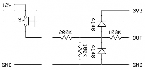

UsagiYojimbo
#5771
I2C-hez nem elég az ellenállásos feszültségosztás, kell a jelszintillesztés
Mit jelent az hogy hosszú vezeték a gomboknál? ilyen lassú digitális jelváltozást lehet sztem még 100m utp kábel végén is stabilan érzékelni. De ha tényleg gondot okoz, akkor:
A gomboknál lehet 12V, egy feszosztóval le kell törni valami olyan tartományra ami a kábelen eséssel együtt bő ~3.3V, majd a piszkos munkát elvégzik a diódák - a kimenő ellenállás végén max 3.3V maradhat. Ugyan pazarol némi áramot amikor nyomják a gombot, de az mA nagyságrendű csak... Így a GPIO expander és LCD is mehet 3.3V-ról...
(a fenti kapcsolás a gombok felől érkező túlfesz és elektrosztatikus feltöltődés ellen is védi a többit)
Peter789
