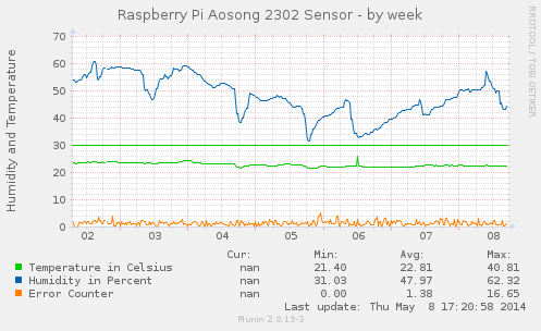

Lehet másmilyen a kimenet nálad, nekem 2302 -es szenzorom van, arra ellenőriztem, hogy az utolsó visszaadott sor Data-e, mert akkor az hiba lenne.
Jó mérést. -
moli.hu
sanchomuzax #7857 üzenetére
csak annyit kell megoldanod, hogy a 0 visszateresi erteket nem logolod le, igy a 0 helyett null lesz az adatbazisban, amitol mar egybol nem fesus lesz a diagram.
"Gyakran nem ad vissza értéket."
pont az a baj forrasa, hogy, de igen, visszaad: 0-at. szarul van megirva, errort kene visszaadnia. -
stopperos
Én egy Bash scriptbe foglaltam munin-hoz. Egy while cikluson belül hívom meg, és ha rossz a kimenet (nem ad vissza hőmérséklet sort), akkor pár másodperc után újra fut a lekérés. Általában 3 lekérésből 2 szokott sikerülni.
Ellenállás probléma lehet vagy az rpi cpuja le van terhelve, és nem jön ki az időzítés. -
