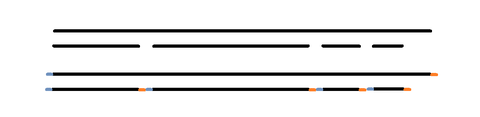

"a usertol a vagasi szelesseget (veszteseget) kell elkerni meg a rahagyas nelkuli adatokat"
A ráhagyás és vágásszélesség nélküli adatokat kérem be. A user döntené el, hogy a ráhagyásnál nem ad meg semmit, csak a vágásszélességet adja meg, vagy a ráhagyást és vágásszélességet egyben. Tehát +1 döntést adok a user kezébe. Rá bízom a döntést.
Egyébként fémiparban úgy tudom, hogy nem szoktak szó szerinti ráhagyást hagyni. De pl. a faiparban igen. Itt külön nevet is kapott. Szabásméret a neve. A döntés mindenesetre a user kezében van.
"Mar ha ez nem csak gyakorlo feladat, hanem hasznaloja is lenne."
Megmondom őszintén, hogy még magam sem tudom. Az elején egyértelműen az mellett voltam, hogy ez inkább elméleti feladat, mert gyakorlatban megoldhatatlan(bár én találtam ki a "véletlen" számokkal történő algoritmust). De nem gondoltam volna, hogy "véletlen" számokkal egész jó eredményt lehet elérni. Ahogy írom is az oldalamon, a 96 darabos mintánál pl. az optimális sorrendet nem találja meg. Tehát az eredeti "elutasításból" kezdek talán abba az irányba elmozdulni, hogy talán gyakorlatban is használható. Nem tudom...
axioma
pmonitor
#14964
Az 5600-ra is kell rahagyas, es bele fog ferni a 5600-ba a 2800(+rahagyas)-bol 2 db. Anelkul nem. Amugy szerintem a usertol a vagasi szelesseget (veszteseget) kell elkerni meg a rahagyas nelkuli adatokat, ez igy nem tul user friendly.
Amugy kiprobalhatnad me'g a first fit helyett best fit (megkezdettek kozul amelyikbe belefer azokbol abba tenni ahol a legkisebb a maradek) lerakni a darabokat. Vagy a heurisztikadnak megfelelo, hiszen ne felejtsuk hogy itt nem klasszikus ladapakolasi algoritmusrol van szo, hiszen egesz mm-ekben szamolunk csak! Raadasul ritka hogy 5600-as darabbol 10-eseket kernek (felteszem az letezo masik termektipuskent egyszerubb), szoval kicsit tul lehet lepni a "hat ennel nem is tudhat tobbet a program, matematikailag" a gyakorlati oldalra. Mar ha ez nem csak gyakorlo feladat, hanem hasznaloja is lenne. -

Sztem meg csak kb. Az első darab elejére és az utolsó darab végére miért is teszed rá a fél vágásszélességet?
Mert a vágandó darabra is rászámolja, annak ellenére, hogy ott nem lesz vágás.
A középső darabokra 1 vágásszélességet kellene számolni, a 2 szélsőre meg felet
Ez is történik.
pmonitor
axioma
#14959
"nem csak kb jo"
A középső darabokra 1 vágásszélességet kellene számolni, a 2 szélsőre meg felet. Így lenne pontos. De így már borul az algo is.Jó, mondjuk itt már lehetne agonizálni, hogy a 2 vége vinklibe van-e?
axioma
pmonitor
#14958
Akkor nem erted, nem csak kb jo, es fuggetlen a vagasok darabszamatol is.
Kek plusz narancs, mindketto fel vagasszelesseg, csak az egyik balra a masik jobbra van hozzafuzve, mind a nyersanyaghoz, mind a kivagni kivant darabokhoz. Teljesen nem szamit hogy hanybol rakod ki.
Sot a maradek darab hossza is stimmel, nem tudom elsore miert hittem hogy nem.Tehat az algoritmus valtozatlan, csak nem azzal szamolsz ami hosszakat beolvastal, hanem a vagasszellel modositod _mielott_ elkezded az eddig is hasznalt algot.
pmonitor
axioma
#14955
Többé-kevésbé jó, ha csak az elején adom hozzá a méretekhez(nem pontosan, de kicsire nem adunk
). Módosítottam is az oldalamon: [link] Lásd: "Ha érdeklődés van rá, akkor csinálhatok egy NumericUpDown-t, ahol meg lehet adni, hogy mennyi ráhagyást számoljon a program az összes darabra fixen.
Ha nem fixen számolnám rá az elején, hanem minden sorrendnél figyelembe venném a vágások számát is, az jelentősen megnövelné a futás idejét."Köszönöm az észrevételeket, és várom a továbbiakat is.

Ezert adsz az eredeti darabhoz is vagasszelesseget mielott elkezded az algot... minden vagas ket felbol tevodik ossze, ugy gondolj ra. Ahol a vagni kert darabok talalkoznak ott a vagas tunteti el, ahol a virtualis felre (eredeti darab hosszabbitasa) rakod ra a virtualis szellel rendelkezo darabot ott meg az ejti ki egymast.
axioma
pmonitor
#14951
Nem, lasd elozo hsz-em! Vagasszelesseget az eredeti es a vagando darabokhoz 1x hozzaadod, azaz virtualisan felet-felet a ket oldalra, es voila. Nem kell darabszamokkal torodni. Max a maradek ertekelesenel kerdes hogy a valos vagy a virtualis hosszt hasznalod celfuggvenynek.

Matematikailag lenyegtelen. A vagasszelesseggel is szamolo darabolas ekvivalens a vagasszelesseg nelkul eredeti hossz+vagasszel elemekbol darabhossz+vagasszel darabokat kirakni. (Egy apro kulonbseg a maradek negyzetosszegeben lehet, szerintem elhanyagolhato. Sot en azon finomitanek, a legkisebb input fele alatti darabok fix 0, az mar senkinek se fog kelleni, ha a valos eletet nezzuk. A nagyobbaknal meg aztan tenyleg kicsi.)
pmonitor
Ha valakiket érdekel a "Knapsack problem" kistestvére, a "Cutting stock problem" vagyis az "1d vágás optimalizálás problémája", Nekik készítettem C#-ban 1 dll-t. A következő oldalamon lehet megnézni egy teszt programmal együtt: [link] . Örömmel várnék észrevételeket, kritikákat ide is, valamint az elérhetőségeimen.
