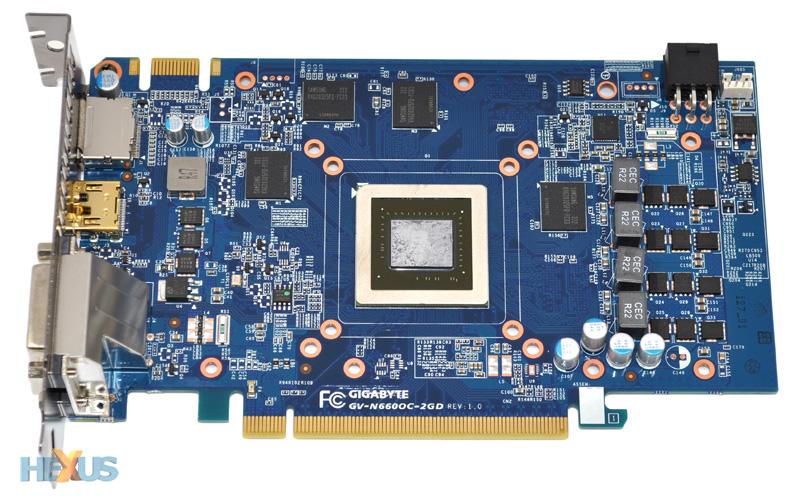

Bocsi ha belebonyolódok de a példád nem igazán tükrözi a valóságot.
4 vagy 6 hengeres kocsi és mellé említetted az űrtartalmatVagy nem gondoltad át amit írna akarták vagy nem érted amiről beszélsz.
Ha tanultál elektronikát vagy mikro áramköröket akkor nem írsz ilyesmit.
Az hogy hány fázisú a tápáramkör , nem az a lényeges adottsága hogy több energiát tud átadni persze ez sem utolsó.
Hanem azt hogy ezt milyen amplitúdó stabilitással viszi át persze nem mindegy hogy ez egyen vagy váltó feszültség.
Jelen esetben DC feszültség van tehát egy állandósult állapotot kell bizonyos tolerancia sávon belül tartani.
Ha ez a feszültség szint stabilabb akkor egyértelmű hogy a processzor működése is stabilabb.
Az hogy mennyi rezet használnak szerintem parasztvakítás éppen te mondtad hogy nem látni a nyákon!
Ráadásul a nyák alapján nehezen hiszem el hogy ilyen besűrítés mellett növelték volna a a rézvastagságot a nyákon.
[Ez lenne az] 70micron vastagságról van szó. Ez tök jó 70micronnal már erős fényű smd ledet le bírtunk hűteni "szóval tényleg jó vastag". -

Csak az a baj hogy még mindig nem érted, hogy azt nem lehet egyértelműen kijelenteni, hogy a 6 hengeres dízel motor "erősebb", mint a 4 hengeres benzines, ha a hengerek űrtartalma nem ismert vagy a motor névleges teljesítményét a gyártó nem adta meg.*******
A nyákok leírásánál ki lett hagyva a többrétegűség, az alkalmazott rétegek vastagsága (réz), ami a gigánál az UD kódnevet viseli meg egyéb ficsőrök amik képről nem olvashatóak le. Továbbra is hiányzik a logikai kapcs. rajz. és az alkatrészlista.
Ezek nélkül csak tenyérjóslás kategória két elektronikai készüléket "mérnöki" szemlélettel összehasonlítani, marad az hogy fórumon olvastuk jóska-pistától hogy x kártya jobb. Persze van más lehetőség is: vagy mérünk sok VGA-n, vagy korrekt statisztikát nézünk, pl tuning listátak. Nem itt a fórumon, hanem több százt eredményt összesítő oldalakét, ahol látszik, melyik gyártó VGA-ja volt képes nagyobb tuningra.
Ebből is lehet következtetni valamire... akár a tápellátó áramkörök tulajdonságaira is.******

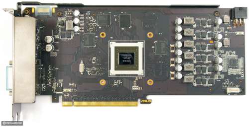

Szakmai szemmel nehéz bármit is állítani hiszen nem ismerjük ezeket a speckó tranzisztorokat meg fet-eket.
Egyetemen sokat foglalkozunk áramkör tervezéssel tina , eagle programok sokaságával. Nyilván egy ilyen vga-nyák nem szimplán auto route-al készül sok minden más is befolyásolja.Giga 660OC
Elégé össze van sűrítve a nyáklapon minden főképp a tápáramkör felőli részen. Ezt főképp a vezetősávok vastagságának csökkentésével érik el(grid).Ez azzal jár hogy néhol jobban melegedhet ahol több áram folyik át.
Ez arra enged következtetni, hogy spórolás volt a fő szempont! Fontos dolog ami a másik két kártyánál másképpen van hogy a 12V felőli tápcsati köré nem rakunk zavarérzékeny alkatrészeket és nem utolsó dolog a melegedés sem.
Ha jól számolom "csak" 4 fázisú tápellátást látok ezt ugye mindenki tudja....minél több annál stabilabb és terhelhetőbb.MSI 660OC
A borda miatt sok minden nem derül ki a képről. Viszont a 6 pines csatit kitették a nyák végére.
Azért egy fokkal kulturáltabban van megtervezve az egész. A sok felesleges passzív smd alkatrészt átvitték a hátoldalra. A grafikus processzort vezérlő chip (jobb oldalt felfelé) és a hozzá tartozó tranyó u10 van. A tekercseken nem látni semmit passz.
Hasznos hogy próbálják a rezet használni hűtés gyanánt ezért van sok kimaratlan rész.Asus 660
Egyértelműen még a laikus is látja komoly tervek alapján készült mindennek megvan a helye.
Digi VRM chip ez valami saját tervezés ha jól tudom. Nem tudom milyen tekercsek ezek, csicsás az biztos talán TUF gyártmány.Nem mindegy ezeknek a minősége mert a kapcsolgatás során egyik állapotból a másikba önindukció miatt elég magas áramértékeket vannak(18-25A) és ha ezt nem bírja egy idő után melegszik és ha melegszik akkor elmászik az ellenállása stb.... Szóval ha márkás az csak jó!
Több fázisú tápellátás. Szerintem a TI-ken jobban megoldották ott kitették a nyák bal oldalára úgy nagyobb eséllyel kimegy a házból a meleg amit termel.
Lényegében hasonló a véleményem mint az MSI ről.Kondenzátorokról kár beszélni mindegyiken ugyanolyan van kb mind szilárd alapú kondi.

hmmm... te valamit nagyon tudhatsz, hogy ilyen magabiztos vagy.
Sajnos a képek alapján én nem látom, hogy miben lenne jobb egyik VGA mint a másik.
A képekről azt pl. meg tudom állapítani, hogy a tápellátó áramkörök nem azonos fázis számúak, de sajnos azt nem látom, hogy konkrétan milyen alkatrészekből épülnek fel. Te látod a típusszámokat?Ha tudnál adni egy kapcsi rajzot azon eligazodnék elég gyorsan, katalógusból vissza tudnám nézni az alkatrészek paramétereit, de ezen adatok nélkül korrekt "szakmaisággal" semmi nem mondható, legalábbis nem több mint tenyérjóslással.
Nem tudom.... érted amit mit írok?
Az önmagában nem jelent egyértelműen "minőségi" előnyt, ha egy VGA tápellátása több fázisú mint a másiké, mert lehet épp a több fázisú épül fel silányabb minőségű, vagy gyengébb paraméterű alkatrészekből, esetleg más elven, más frekvenciám működik.
Én nem tudom, hogy ez így van az ASUS tekintetében, de ha megadod az alkatrészlistát akkor talán el tudom dönteni. -

Köszi! Ebből mit tudunk meg?
Melyiken vannak a gyengébb alkatrészek? Konkrétan miben rosszabb mint a másik kettőé.A konkrét kérdésekre nincsenek konkrét válaszok, csak általánosítások.
fsb1000
Persze... de konkrétan melyik alkatrészről lehet elmondani, hogy a Gigán gyengébb minőségű, és az mire alapozható azonkívül hogy egy fórumozó ezt állítja?
Van alkatrészlistája valakinek, van dokumentációja az adott kártyáról? Vannak eredményei a dedikált mérési pontokról?Vagy maradunk annál az érvrendszernél, hogy itt olvastuk.
