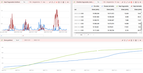

-szabi-
DopeBob #34915 üzenetére
Áramból az utolsó évi elszámoló alapján a fogyasztás: 3215kwh, aminek az ára: 48eFt volt, plusz rendszerdíjak: 60eFt, összesen 108eFt.
Gázból az éves elszámoló szerint a fogyasztás: 2255m3, aminek a költsége: 232eFt, alapdíj: 11eFt, összesen 244eFt.
Ehhez még hozzájön a fára költött összeg amiből a felhasználás a gáz használatól függ.
Tavaly inkább a gáz ment így az eltüzelt fa kb:100-120eFt.
Ezt így leírva és összeadva eléggé sokallom, mi tagadás meghökkentem.#34912 axioma

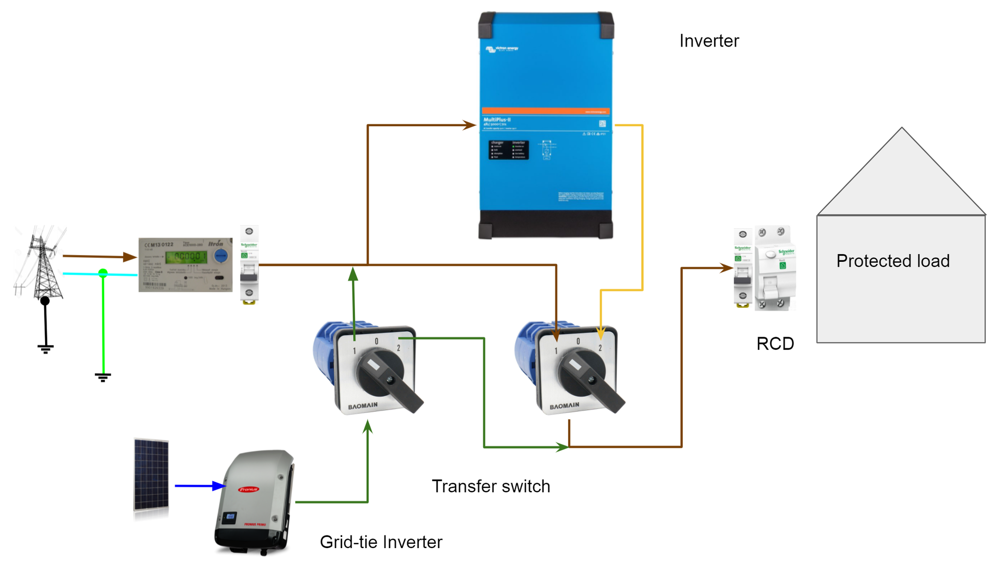

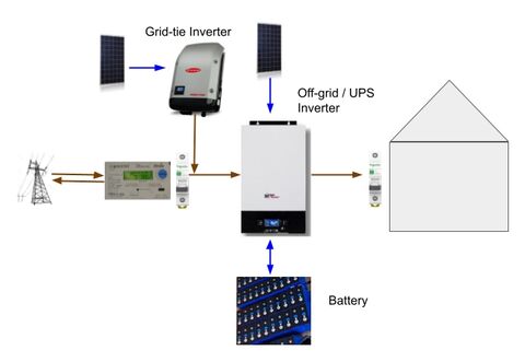

MrZed001
ssarosi #34916 üzenetére
Lap tetején Összefoglaló, ott Hibrid rendszerek
Legolcsóbb a Grid-tie + UPS megoldás.
Csak egy hálózatos szigetüzemű inverter kell hozzá, meg aksi.
Viszont Termelő ilyenkor áll áramszünetben, nem termel.Legprofibb az AC kapcsolt megoldás.
Hibrid inverter (Victron vagy Deye) mögé kötöd/kapcsolod ilyenkor termelő invertert, és máris termel neked a belső (védett) hálózatba.
Az pedig ez a megoldás -
