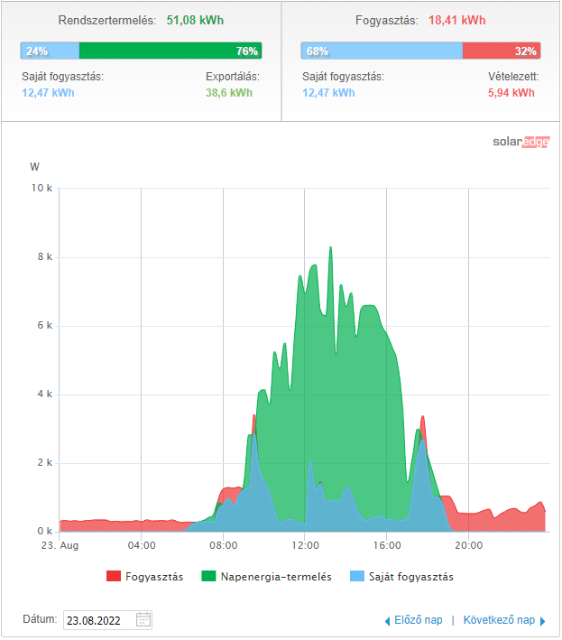

Kinek milyen "extra" monitoring van belőve a rendszerre?
Eddig tök nagy megelégedéssel gyűjtottem a termelési meg fogyasztási statisztikáimat HA-ba. Kiolvasta API-n keresztül SE-től a termelést. Villanyórában pedig van 1 P1 readerem. Sajnos SE API megszűnt kommunikálni a HA szerveremmel. Nem tudom miért. SE support oldalon minden rendben. HA oldalon sem jutok előre. És az best of SW megoldás (restart) sem segít.
Esetleg valaki Grafana-t használ?
Szeretném követni a helyben fogyasztás arányát, de a gyári méről százezrekért még mindig sokallom.
