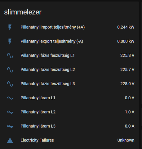

-ZeeZee-
HoryThePooh #34602 üzenetére
Én múlt hét közepe óta szenvedek a P1 portra dugott saját fogyasztás mérővel. Hol nem elérhető, hol meg csak "fals" adatot küld. Kínomban már csináltam egy másikat, de az sem működik. Akkor lehet, hogy nem is nálam van a gond?

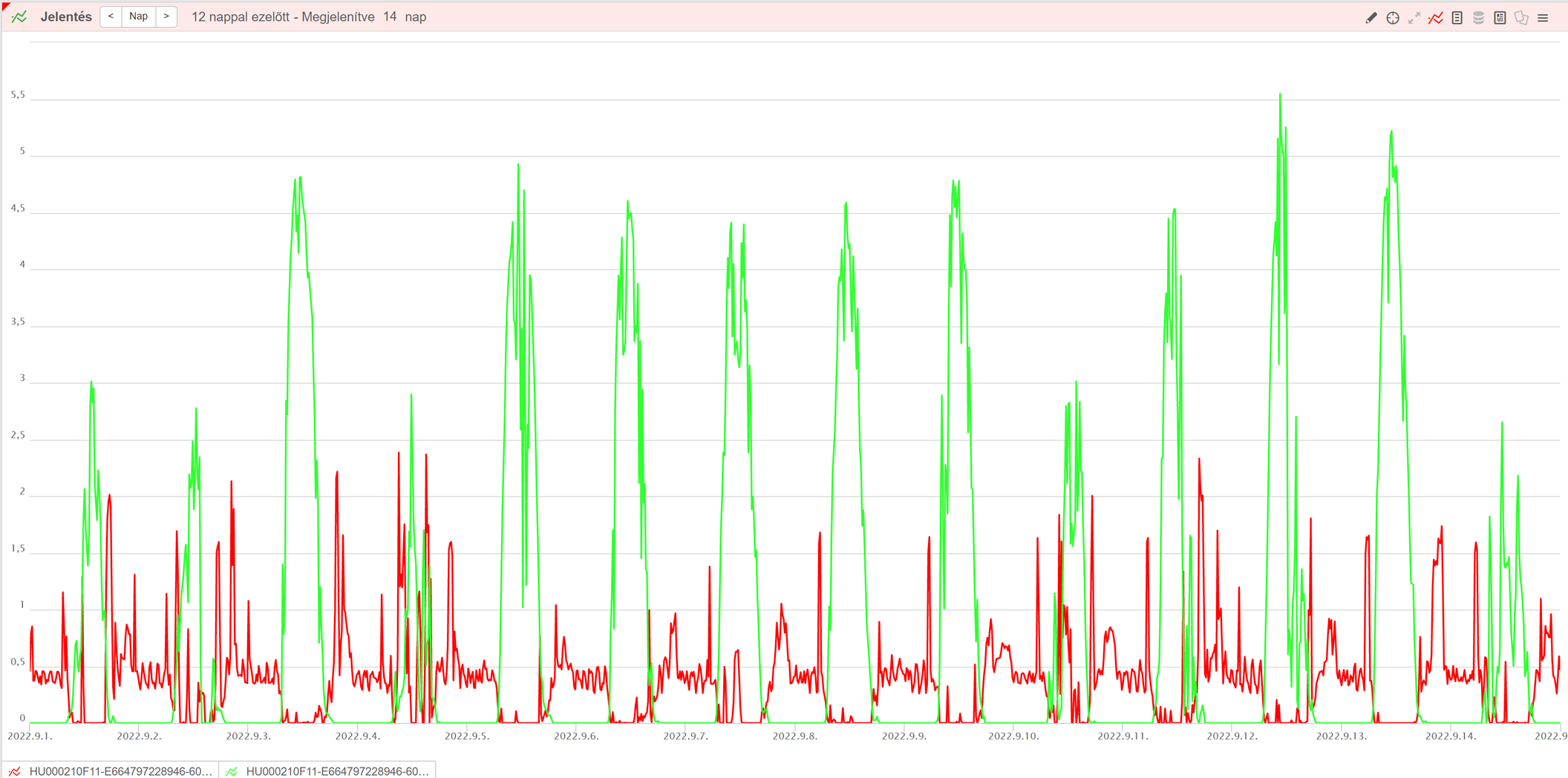

kardkovacsi
kardkovacsi #34609 üzenetére
Hehe, tetszik ez. Látszanak az esti gamerkedéseim, +200 watt
Az is érdekes, hogy a ház alap fogyasztása 150-200 watt körül van éjszaka. -

kardkovacsi
Amúgy ebből is látszik, hogy simán adhatna a Fronius olyan szoftvert a inverteréhez ami nézi a fogyasztást (Smart meter) és az alapján állítja a termelés maximumát a kimenethez. Azaz ha mondjuk kérsz egy 10-es invertert mert 10 az amit a kimenőz biztosíték enged akkor ha belül van 2 kW fogyasztás nyugodtan termelhetne a rendszer 12-őt mert 10-et tol csak ki amire a szerződés szól.
kardkovacsi
HoryThePooh #34605 üzenetére
háháá közben rájöttem. Ugye béna a chartolója ezért ha minden be van kapcsolva a napi adatok lemennek ilyen vízszintes vonalba. Köszi.

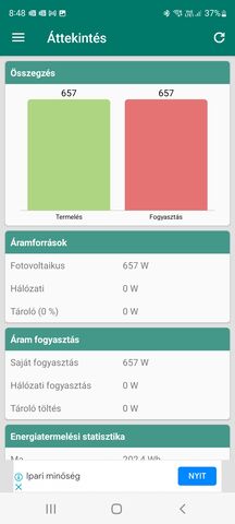

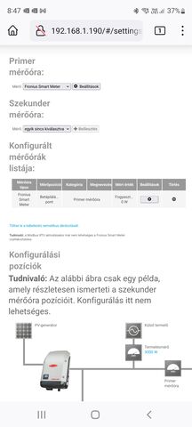

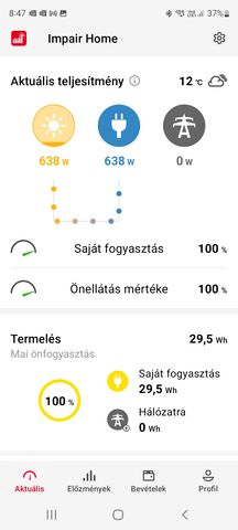

Impair1980

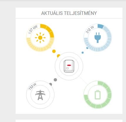

Kész van a rendszerem, viszont az ad-vesz óra még nincs meg! Vettem egy Fronius Smart metert amit be is kötöttem. A bejövő 3 fázisra még a FI relé elé kötöttem! Rendszer felismerte. Tesztelés miatt bakapcsoltam a rendszert. Lekapcsoltam minden kismegszakítót, csak az Fronius inverter megy. Az Inverter szerviz menüjében a Smart meter alatt 0 W fogyasztást mutat ami teljesen jó!
Viszont az appban több száz watt fogyasztást mér. Ez mitől lehet?
Olyan mintha a napelem által termelt értéket is fogyasztásnak nézi az appban. -

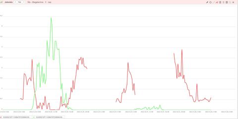

HoryThePooh
kardkovacsi #34603 üzenetére
HoryThePooh
Okosóra leolvasás volt ELMŰ-s terület
Volt Elmű hálózat területen van-e mód kiolvasni az okosóra értékeket karosszékből valamilyen webes felületről vagy mobil appból ?
(MVM Next áram részére nem enged feliratkozni, ott csak a földgázt tudom intézni)
