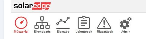

Ezen most vitázhatunk, hogy milyen jogot adhat a telepítő, nem tudom azt a listát honnan szedted.
Mivel telepítő vagyok így látom, milyen jogokat tudok adni.
A legfelső szintet azért nem tudja adni, mert nincs joga adni, az csak a telepítői platformhoz jár, azt meg nem kapja meg akárki.Én ezt látom ezeket tudom adni.
kardkovacsi
Bedobtam online egy 32,25,25-ös bővítést 16A-ről. Szerintetek kb. mennyi idő mire hajlandóak egyáltalán válaszolni? Volt Elmű terület.
MrZed001
senki68 #35266 üzenetére
Nézd, ezek a SolarEdge jogok amit adni tud neked a telepítő
A legfelső szintet nem fogja adni, mert akkor a beállításait át tudod írni.
Ezért nem vállal felelősséget.Alatta viszont a Watcher már látja Admin beállításokat, de módosítani nem tudja.
És csak a legalsó amit adni szoktak. Ezért nincs jelentések, diagramok, riasztások ... -

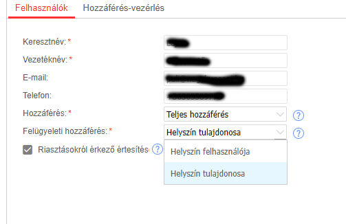

senki68

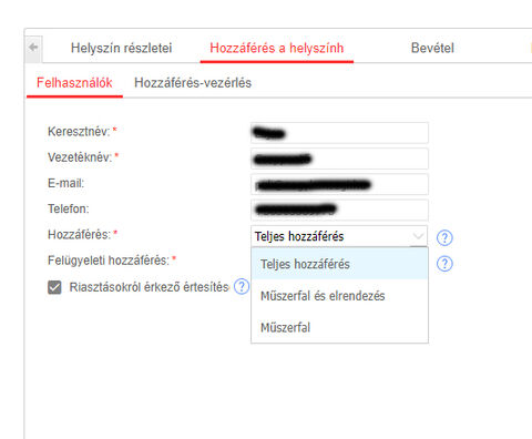

MrZed001 #35261 üzenetére
Nekem nem megy az angol.
Csak a magyar.
Ezek vannak.
Műszerfal
Műszerfal és elrendezés
Teljes hozzáférés.
Csak a tulajdonosnak jár az Admin fül, tehát be kell írni tulajdonos. Itt lehet választani, Helyszín felhasználója és Helyszín tulajdonosa.Tehát a legmagasabb hozzáférés, Teljes hozzáférés és helyszín tulajdonosa.
Ez alanyi jogon jár a tulajdonosnak ennyi pénzért, nem is értem telepítők ezt milyen jogon korlátozzák.
HIJ

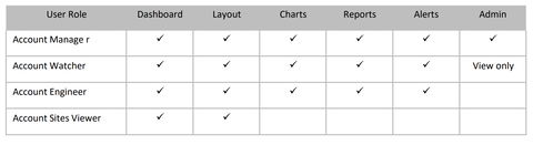

senki68 #35259 üzenetére
Ha jól tudom ehhez telepítő be kell hogy állítsa userednek az:
- Account Engineer vagy
- Account Watcher
jogosultságot.
Utóbbi tudja olvasni Admin beállításokat is (írni nem).Nagyon sok telepítő tesz a vásárlóra, és csak a
- Account Sites Viewer
jogosultságot adja meg neki. -

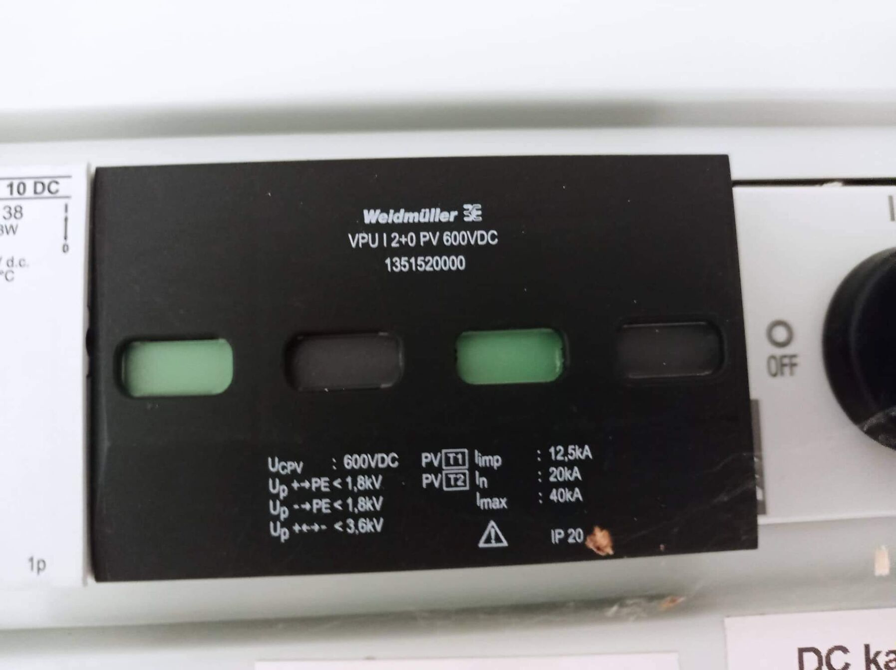

Van egy régebbi telepítésű(2014) rendszer az egyik ismerősömnél, ahol a DC oldali túlfeszlevezető így néz ki.
Azt szeretném kérdezni a hozzáértéktől, hogy ez így rendben van, ugye? Tehát "nem sült el", csak egy kicsit furcsa nekem, hogy nem minden ablaka zöld.Köszi előre is a szakértést!

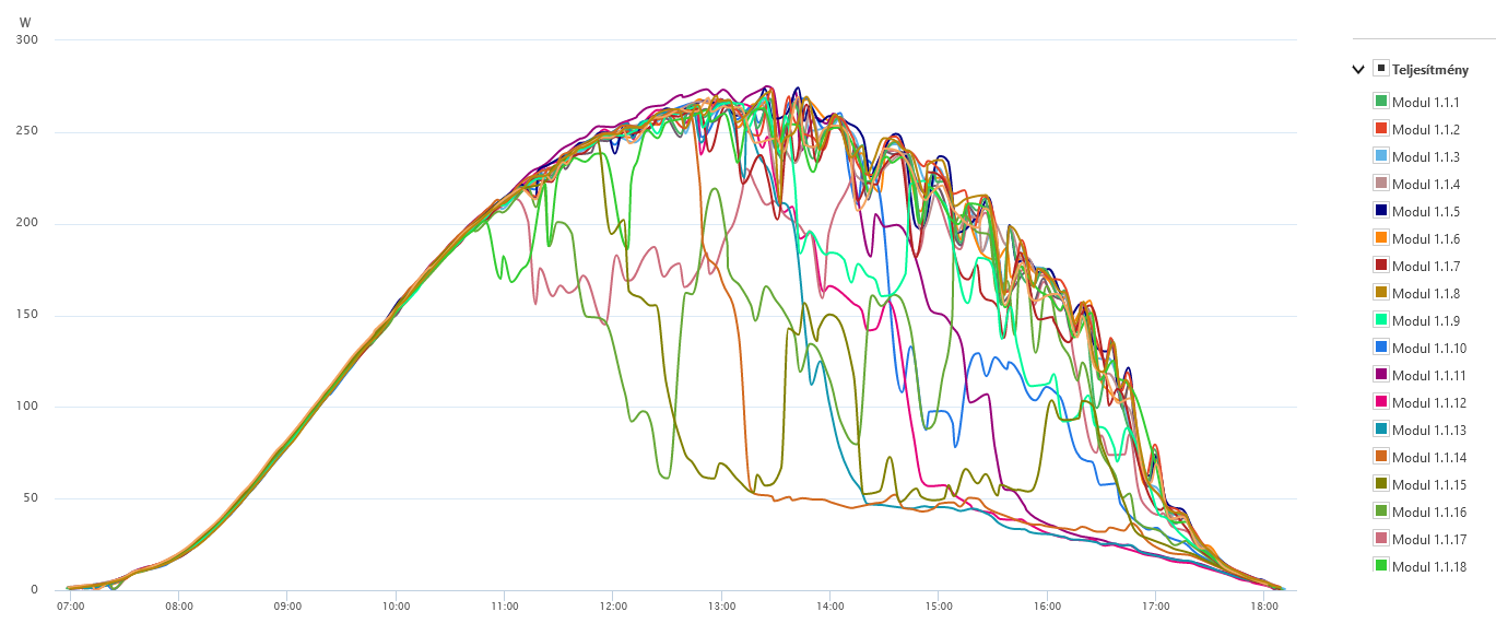

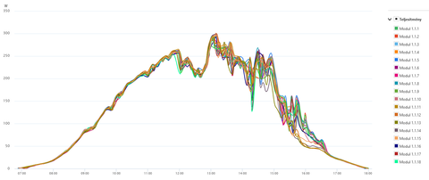

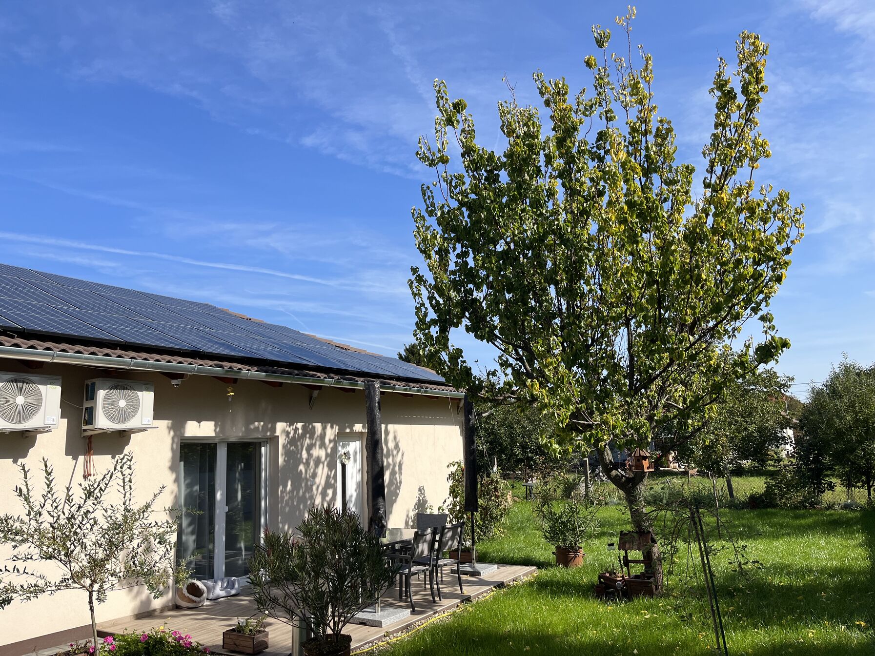

Amióta egyre alacsonyabban van a nap, azt figyeltem, hogy egy kicsit beárnyékolja a barackfa a panelok alsó felét, de nem tulajdonítottam nagy jelentőséget neki, egy kis árnyék nem akkora gáz, illetve úgyis vannak optik.
Aztán szembe jött velem ez:
Hát mondom ennek fele se répa, irány egy magassági ágvágót áruló bolt, aztán úgyis megnyúlt a fa, kicsit helyre kéne rakni.. Szépen le is vágtam kb 5 méterre, csak úgy hullottak az ágak (pár el is talált), az eredménnyel elégedett voltam, már csak egy kis nap kellett, hogy nézzük, mit alkottunk:
A különbség szembetűnő, nem szeretjük ezentúl az árnyékot -

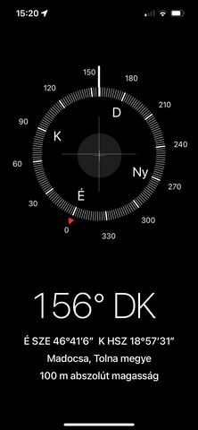

Tanulom a rendszerem! Gyakorlatilag 5 hónapja (05.16.) lett bekapcsolva. Nem ideális tájolás, sőt, tetőtartóval, diófával bonyolítva.
Elméletileg 6,8 kWp, gyakorlatilag a legtöbb amit üzemszerűen láttam rajta az 5,5 kw termelés volt. Persze nyáron eső után megszaladt 6-ig is.Na most azon kívül, hogy ott bukkantak fel árnyékok ahol nem vártam volna, érdekes dolog, délután háromkor lenne pont szembe a nap az elemekkel, de most már kétóra körül lefelé vette a termelés az irányt!
Ez gondolom a nap állása miatt van?Két tetőn vannak a panelek. Ahogy nézem a háztető a laposabb, az a hagyományos 35-40°
A garázstető az kb 45°-ra csináltuk annak idején.
Nyáron alig volt különbség a termelt feszültségben. mondjuk az egyik volt 10,8A a másik
10,9 A
Most majdnem 1 amper a különbség úgy hogy sehol nincs árnyék! Nyilván most a meredekebb a jobb. Télen ennyit számít a dőlésszög?És még egy dolog.
