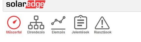

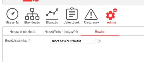

SolarEdge webes felületén másnál is eltűnt az admin fül?

Most már értem, srácok, szóval a helyben fogyasztás marad láthatatlan, ezt nem gondoltam át az elején.

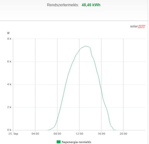

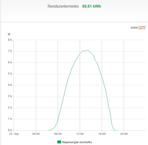

Jelenleg a panelek dél-délnyugati irányba néznek. Azon agyalok, hogy telibe tolom a keleti tető részt panelekkel.
Vélemény erről? -

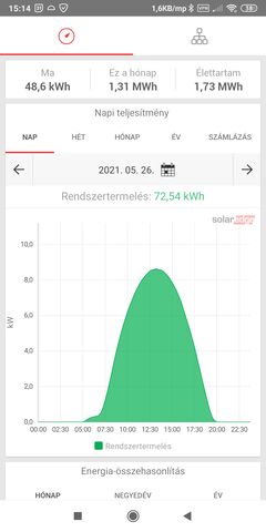

10k se, 10,23kwp sharp 330 napelem, 29,7, 209,1.
Május 1,54MWh.
Június 1,82MWh. -

Solaredge-nél csak telepítői jogosultsággal lehet átállítani vezetékesről wifire a kapcsolat típusát? Nekem mindenesetre nem engedi. Csak mutatja, hogy a vezeték nincs bedugva, vagy be van dugva. Ahol eleve wifivel csatlakozik, ott tudom a wifit szerkeszteni, de ott sem tudok átállni wifiről vezetékesre.

Szerintem azért lehet, mert neked be van pipálva a tulajdonosi jogkör, viszont nem a teljes hozzáférés van megadva.
Ez az email jött, miután beállította a telepítő:
Felhasználó szerepe: Teljes hozzáférés
A felhasználó a helyszín tulajdonosa
A SolarEdge csapata"Ha még kapcsolatba tudsz a telepítővel kerülni, egy telót megér, hogy adjon teljes hozzáférést.
Elemental
Jah, csak nekem nincs admin fül.
