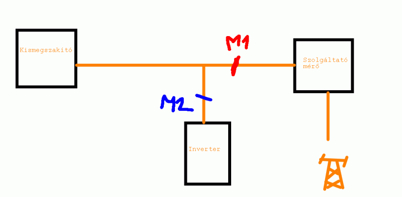

Így néz ki a bekötésed.
Ha a Shelly-t az M1 pontra rakod akkor látni fogod mennyi áram megy be és mennyi megy ki. De ugye ismeretlen marad majd az M2 ponton áthaladó áram ami a házba megy. Szóval nem fogod tudni mennyit fogyasztottál el a termelt áramból.Amikor az inverter saját mérőjét használod akkor annak van M2 ponton is lakat merő.
Szerintem költségben jobban jársz a solar edge saját mérőjével, az is integrálható HA-ba. 2 Shelly 3EM azért drága már.

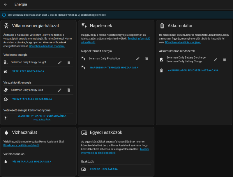

#63252 asdf_
Ha Home Assistantot használsz akkor bármilyen szenzort elfogad bárhova. Ha 8 eszközből szeded össze az sem baj.
Így néz ki a beállítások oldal, mindenhova be tudod rakosgatni a szenzorokat akár többet is. Nem kell, hogy ugyanabból az eszközből származzonak. -

Ha az óra "mért" fázisvezetékeire (az elosztótábla és az óra közötti vezetékek) rakod a lakatfogókat, akkor ugyanazt méred, mint az óra: fogyasztás és visszatáplálás összesítve.
Ezenkívül még a fogyasztást fázisonként is látod.Az inverter által szolgáltatott adatok és a Shelly által mért visszatáplálás különbsége a saját fogyasztás.

Annyi a különbség, hogy az inverter mérője -általában- 6 darab lakat mérővel rendelkezik, így mérni tudja mennyi áramot fogyasztott a ház és ebből mennyi áramot szolgáltatott az inverter, mert két helyen mér.
A shellynek 3 lakat mérője van, egy szumma értéket fogsz látni a napi fogyasztásról és visszatermelésről, de nem tudod majd ebből az inverter mennyit táplált be.Ha a célod home assistantban azok a színes bogyós grafikonok akkor a shelly önmagában kevés lehet. Szóval 3 opciód van:
1. Solar Edge saját mérője és SE integráció HA-hoz
2. Kettő darab Shelly 3EM mérőt építesz be
3. Megelégszel a szumma értékekkel és egy Shelly 3EM mérőt raksz be -
