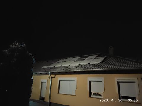

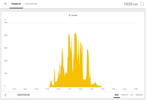

Termelés 0, 10-15cm hó esett, még a felső panel is hó alatt van, nem olvadt annyit, hogy lecsússzon róla.

Nálam 25-30cm hó van a paneleken. Szombaton vártam, hogy beinduljon a termelés, mert egy kicsit megcsúszott a hó és a felső panelek felső harmada kilátszódott a hó alól. Aztán vasárnap hajnalra esett még 5cm hó rá. Nekem kedden termelt utoljára az inverter, azóta semmi. Várom a keddet. Remélem nem ónos eső fog esni....

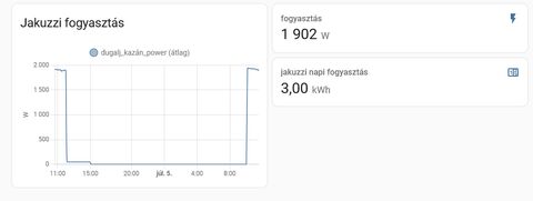

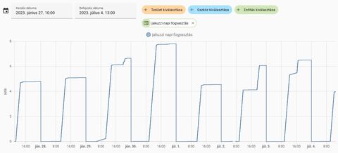

A jakuzzi (legalábbis az enyém) áll 1 fűtőberendezésből (cirka 2000W), 1 keringtető/szűrő rendszerből (cirka 100W), meg egy "levegőztető" rendszerből (legyen mondjuk 500W). Mindezt egyetlen berendezés látja el (nálam), ha nálad másként van, de nem nagyon mások a számok, akkor is van gyenge láncszem...
Szerk.: közben olvasom, hogy neked gyári 3 fázisos van. -

4.92kWp, -22 fok (DK), 30 fok, 5kW Fronius Symo. A jakuzzi fogyasztása 22-től látszik. Igyekszem a nappali idő alatt melegíteni, de nem elég nagy a rendszer a teljesen nappal való kiváltáshoz (jakuzzi fogyasztása nagyjából 2kW, a rendszer 10-14h között 1.2-1.5kW körüli értéket termel (3.5-4.5kW/3 fázis).

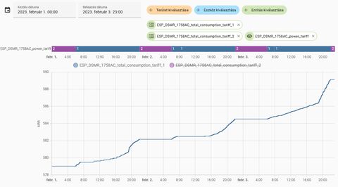

Nem értem a kérdésed. Az óra 2 tarifán mér jelenleg.
1: 6-22 óra között, ami ebben az időszakban történik, ide számolódik: 1.8.1/2.8.1
2: 22-6 óra között, ami ebben az időszakban történik, ide számolódik: 1.8.2/2.8.2
Jelenleg a 2 tarifa elszámolása között nincs különbség.
Amiről te beszélsz, az a H tarifa, amit egy külön óra mér, és ha jól tudom, akkor ott sincs külön tarifa mérés, csak annyi, hogy a számlában 2 külön időszaki árfolyam fog számolódni. Ez éves szintű, még a másik napi bontás. -

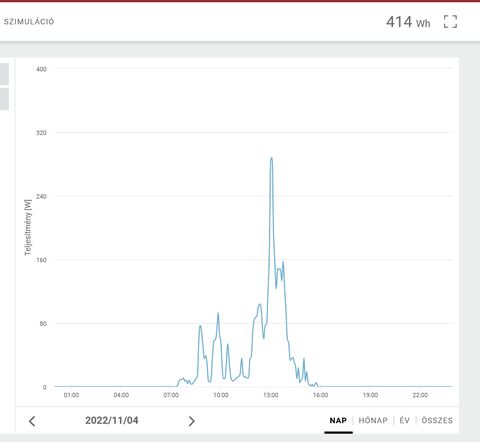

A mai napon végre már lesz kicsit termelés.
A tegnapelőtti hó 5cm vastagon takarta még ma reggel is panelokat, tegnap nem is indult be az inverter. Tehát megvan az első legkisebb termelés: 0kWh. De ma már 15W-os teljesítménnyel hasít.

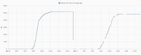

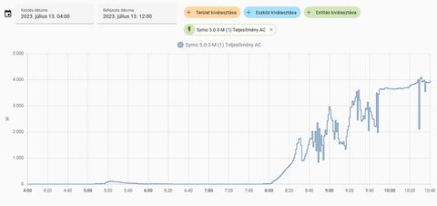

Ismét kérdésem lenne.
Kb. 1 hete, amikor levált az inverter a hálózatról, akkor megijedtem, mert előtte nem volt ilyen gond. Most úgy gondolom, hogy valami mégsem stimmel, mert azóta a termelés nem ment 4kW fölé (igaz nem is volt szép napos időnk, de ma már kellett volna termelni). Fronius Symo 5-3M, 4.92kWp panellel.
Azt persze megint csak most vettem észre, hogy elfelejtettem, hogy 10 (alapértelmezett) nap után törli az adatokat, így nincs régebbi adatom.
Az inverter állítódott el, vagy a panelokkal történhetett valami?

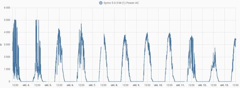

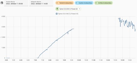

Fronius inverterem jelenleg offline. Mi történhetett? Csak a netről szakadt le, vagy valami más is történhetett? 9:38-tól nem elérhető. Legkorábban csak 4 körül tudok ránézni a helyszínen.

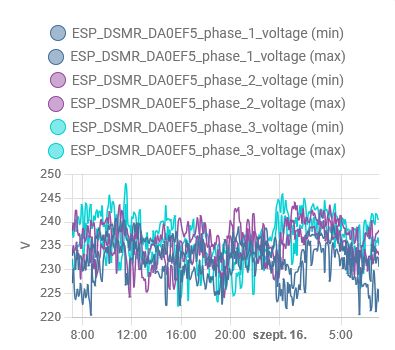

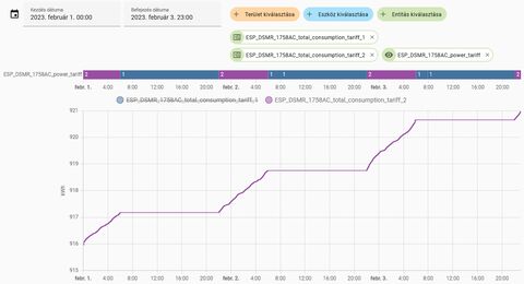

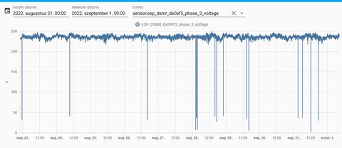

Én múlt hét közepe óta szenvedek a P1 portra dugott saját fogyasztás mérővel. Hol nem elérhető, hol meg csak "fals" adatot küld. Kínomban már csináltam egy másikat, de az sem működik. Akkor lehet, hogy nem is nálam van a gond?

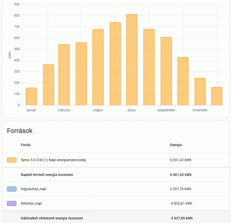

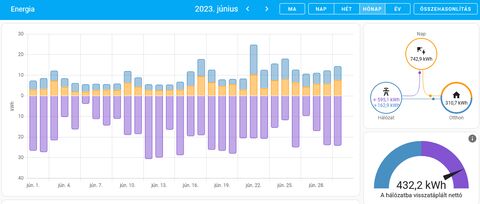

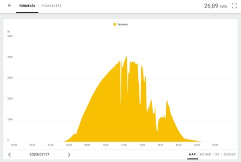

Nálam nagyon nem jó az augusztus. Május 820kWh, június 884kWh, július 851kWh, augusztus 710kWh (4.92kWp, Fronius 5kW-os rendszer, majdnem déli fekvés). Nálad nőtt a termelés az előző hónaphoz képest?
Szerk: közben tovább olvastam, másnál sem olyan
rózsásnapos a helyzet. -
