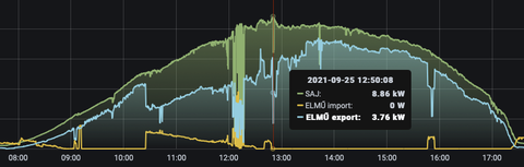

Azért szerintem reszelj egy kicsit a Grafanan, ha leállt az inverter, akkor 0-át kellene mutatnia, főleg 10 sec-es mintavétel mellett. Gondolom a default beállításon van (azaz kitölti az előző ismert adattal, ha a forrás nem válaszol). Ennek ilyen típusú mérésnél (teljesítmény) nincs sok értelme.
szerk.: közben észrevettem, hogy az a grafikon nem arra az időszakra vonatkozik amikor elment két fázisod. Mindegy, azért itt hagyom a commentet, ha így van beállítva mégis, akkor érdemes átállítani (no data esetén 0 legyen).

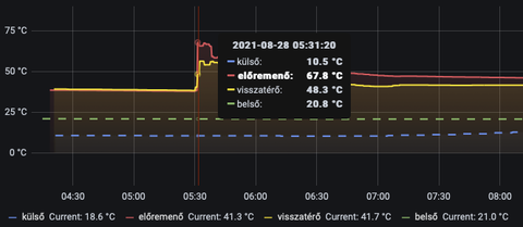

Zsír új (8 hónapos) kondenzációs gázkazán ma reggeli HMV felfűtése, a tároló hőfoka 45 fokra van állítva, az adatokat e-bus-on olvasom ki a kazánból:
Szóval a +20-25 fok nálam teljesen valid, de az is látható, hogy 7 percig tart kb., mert a tároló visszatérője eleve 38 fok volt a felfűtés előtt. A tároló egyébként 110 literes.
Ugyanebben a rendszerben egyébként nálam simán megy az elektromos fűtőbetét vezérlése is (van a tárolóban egy kisebb), olcsó megoldásokkal (kb. 3000Ft). Az inverter termelését ki tudom olvasni helyben realtime, IP-n vezérelhető relé meg filléres tétel. A központi vezérlésben (Home Assistant alapú) meg olyan logika és algoritmus szerint rakom össze a fűtőbetét kapcsolgatását ahogy csak akarom. Persze a 3eFt olyan formában csúsztatás, hogy nincs benne nyilván a szerver(ek), és a helyi hálózat ára, és a munkaidőm, de az infrastruktúra nyilván ezér más dologra is kell, a munkaidőt meg nem számolom, mert hobbi is egyben.
