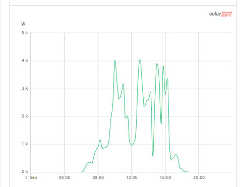

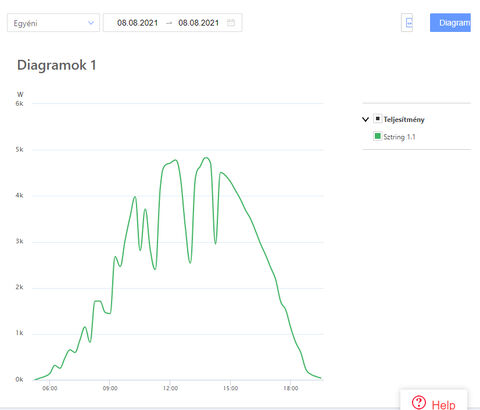

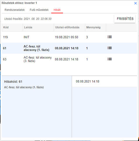

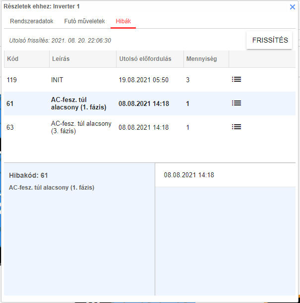

Aki jelezte a szolgáltató felé hogy termeléskor magas feszültség miatt lekapcsolgat az inverter az milyen választ kapott a bejelentésre?
Tegnap felhívtam őket, mert most hogy hűvösebb időben ismét maximum közelében termel az inverter a hálózatba gyakran 250V+ a feszültség és néha a253V limitet is eléri és lekapcsol, szóval elmondtam hogy ez a helyzet nézzenek már rá a rendszerre mit lehet vele kezdeni hogy nálam jó legyen.
Pár házzal feljebb nemrég tettek fel egy 2.5-ös invertert ott azt mondták hogy ha az alap feszültség 240V körüli akkor nem is indítják el az invertert ameddig a szolgáltató nem viszi lejjebb a hálózati feszültséget.A bejelentésemre ma már jött is írásban a válasz amiben nagyjából annyit írnak hogy a 250V szabványos és azért annyi mert a hálózattal szemben kell tolni az áramot ők nem tudnak semmit tenni vegyem fel a kapcsolatot a telepítő céggel és ők állítsák be az invertert rendesen.
Korábban olvastam hogy valaki bejelentette ugyanezt a problémát és a szolgáltató megoldotta hogy alacsonyabb legyen az alap feszültség a hálózaton, engem meg gyakorlatilag elküldtek a p.csába mindenféle érdemi párbeszéd nélkül.
Szóval ilyenkor kinek van igaza?
A szolgáltatónak és tényleg a telepítőnek van még lehetősége hogy állítson az inverteren?
Vagy a fogyasztónak és tényleg a szolgáltatónak kell ilyenkor a hálózaton változtatnia? -

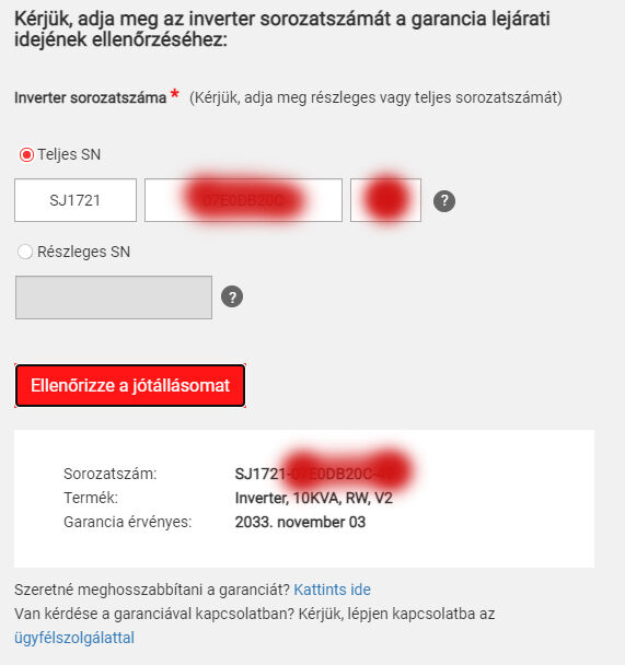

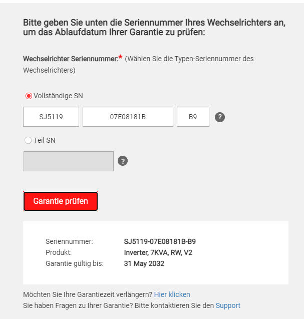

Inverternek a gyártás után 4 hónappal beindul a garancia. Abban az országban ahol éppen raktárban van.Gyakorlatilag úgy lehet ellenőrízni, hogy azon a nyelven kell lekérdezni amelyik országban beindult a garancia .
Én ma hoztam el a nagykerből az invertert, 2021 17 heti gyártás, és majd novemberben indul be a garancia.
Vagy amikor beüzemelem, az pedig a napokban lesz.Sorozatszám első 4 számjegye gyártási hét/év.
Pjoe69
senki68 #19185 üzenetére
Szia senki68,
Ez a solaredge.com magyarra fordított oldala?
Nekem ott nem hoz semmit...
Bár 1 hónapja telepítettek, még az éles üzem nem indult el...
Érdemes lenne megkérnem a kivitelezőt, hogy regisztrálja be az inverteremet, vagy ezt alapból a jótállás miatt meg kellene/kellett volna tennie?
Ha visszaszámolom a garancia időt, neked is mostanában indult el.

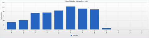

Ma 1 éves a rendszer, SMA 5 Kw-os inverter, 5,94 kw/p Sharp Nu-JC 330 panelek.
DK-i tájolás
7343 Kw/h éves termelés ... 1236 Kwh/Kwp
4462 Kw/h hálózatba visszatermelés.
2881 Kw/h közvetlen felhasználás , 39,2 % -

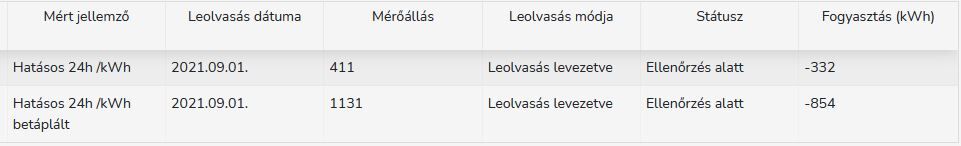

Csak egy oldalt olvastam vissza és nem találtam hasonló híreket, ezért írom:
Megnéztem ma az mvmnext oldalán az óraállásaimat. Meg is találtam, de az van ott szeptember 1-i állásnak amit én diktáltam be. Én pedig a szaldó elszámolás időpontjában elektronikusan leolvasott állást diktáltam.
Valaki itt arra biztatott, hogy nyugodtan diktáljuk, mert akkor az lesz az átadási állás. Ezek szerint igaz lett, és nem bukok az évközi átadás miatt?
Ez jó hír. Remélem sokat csinálták így -

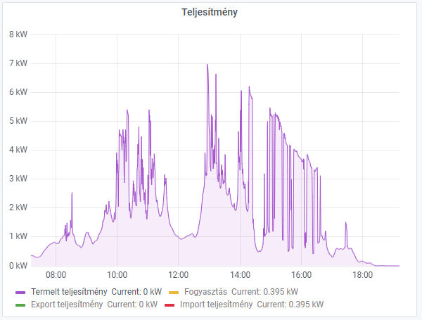

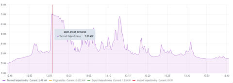

Azért szerintem reszelj egy kicsit a Grafanan, ha leállt az inverter, akkor 0-át kellene mutatnia, főleg 10 sec-es mintavétel mellett. Gondolom a default beállításon van (azaz kitölti az előző ismert adattal, ha a forrás nem válaszol). Ennek ilyen típusú mérésnél (teljesítmény) nincs sok értelme.
szerk.: közben észrevettem, hogy az a grafikon nem arra az időszakra vonatkozik amikor elment két fázisod. Mindegy, azért itt hagyom a commentet, ha így van beállítva mégis, akkor érdemes átállítani (no data esetén 0 legyen).

Monitoring SE inverter.
15 perces adatok vannak. Ráadásul átlagadatok. Azért ez eléggé csak "tájékoztató" rendszer működésellenőrzéshez speciel elégtelen. Szerintem.
Alap hibákat leállásokat nem lehet kiolvasni belőle.
Pl. Volt 2 fázis kimaradásom. Csak onnan tudom, hogy benne van a hibalistában, de a grafikonon nem látszik a leállás, márpedig ha 2 fázis kimarad az inverternek le kell állnia.Érdekes megnézni a hivatalos monitoring grafikont és egy olyat ami nem 15 perces hanem 10mp adatokkal készül.
Ugye hogy mennyiben más?
És még egy érdekesség. Max teljesítmény a paneloknak. Merthogy ugye nem nagyon érik el.
Persze 15 perces adatokkal nem is látszik.
10mp adatoknál azért eléggé meglepő dolgok derülnek ki.
Rendszer SE7K inverter 6.375Kwp panel / 17X375/
És ez csúcsban 7Kw felett tudott pillanatnyi teljesítményben. És ez AC oldali, nem DC oldali.
Majd monitoringozom már a DC oldalt is. -

tothbe
Samott #19099 üzenetére
nekem iPhone-on az is átment csak meg kellett nyomni a régi app-ban az átjelentkezés gombot miután már fent volt az új a telefonon. Onnantól átvitte az adataimat és bejelentkeztette az újat.
Viszont órállást én sem látok semmit még. Sztm azért mert 27-én adtam le.Viszont a usernév a neten az király. Az új mvm-es rendszerben a sima user kell, nem a mailcímes. Ellenben az EON hálózatos oldalra csak a teljes mail címmel mint user enged be (ami régen mindkettő ELMŰ-s oldalon így volt).
Ja, és az EON hálózat oldalán meg látom az összes mérőállást, amit az MVM-en nem.
