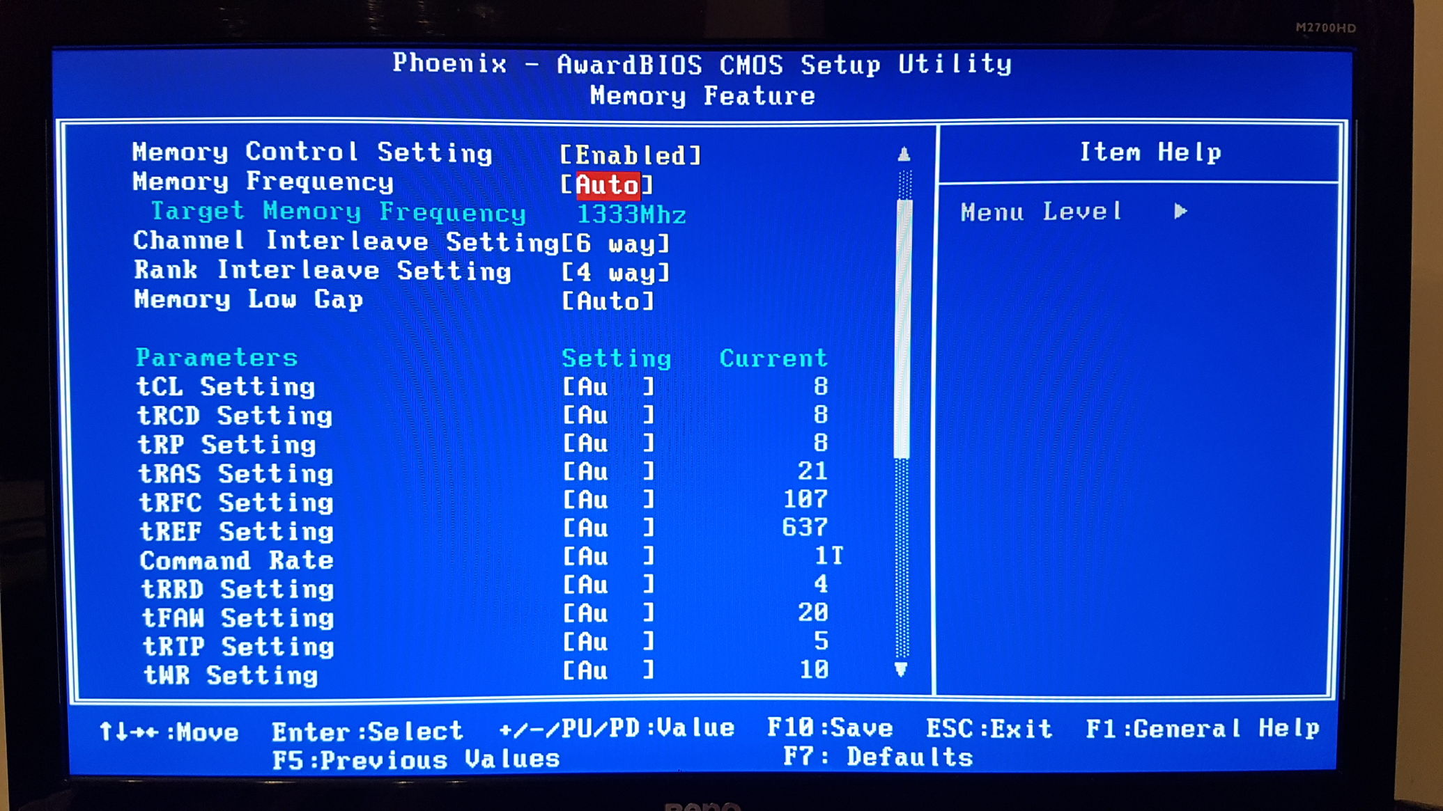

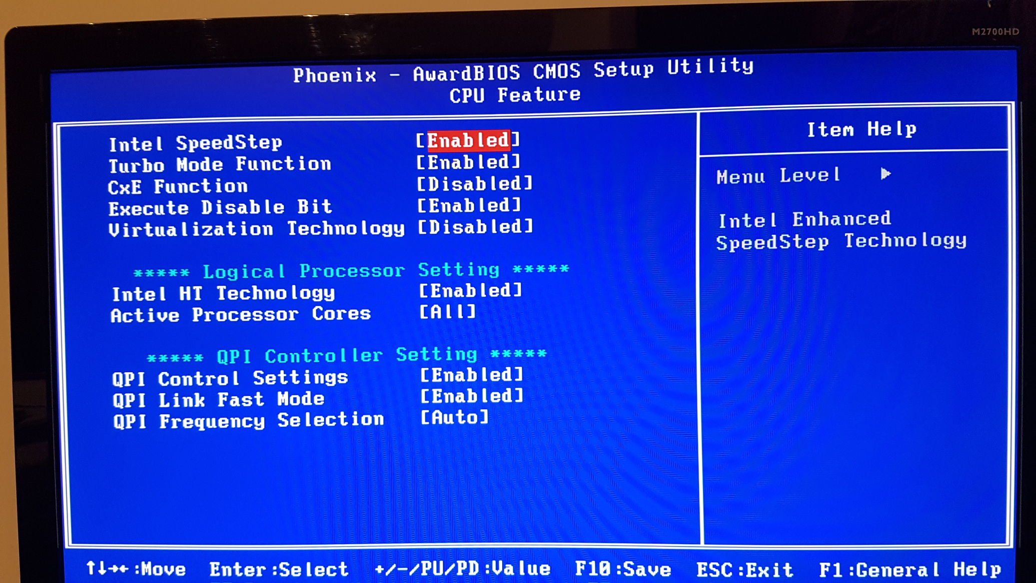

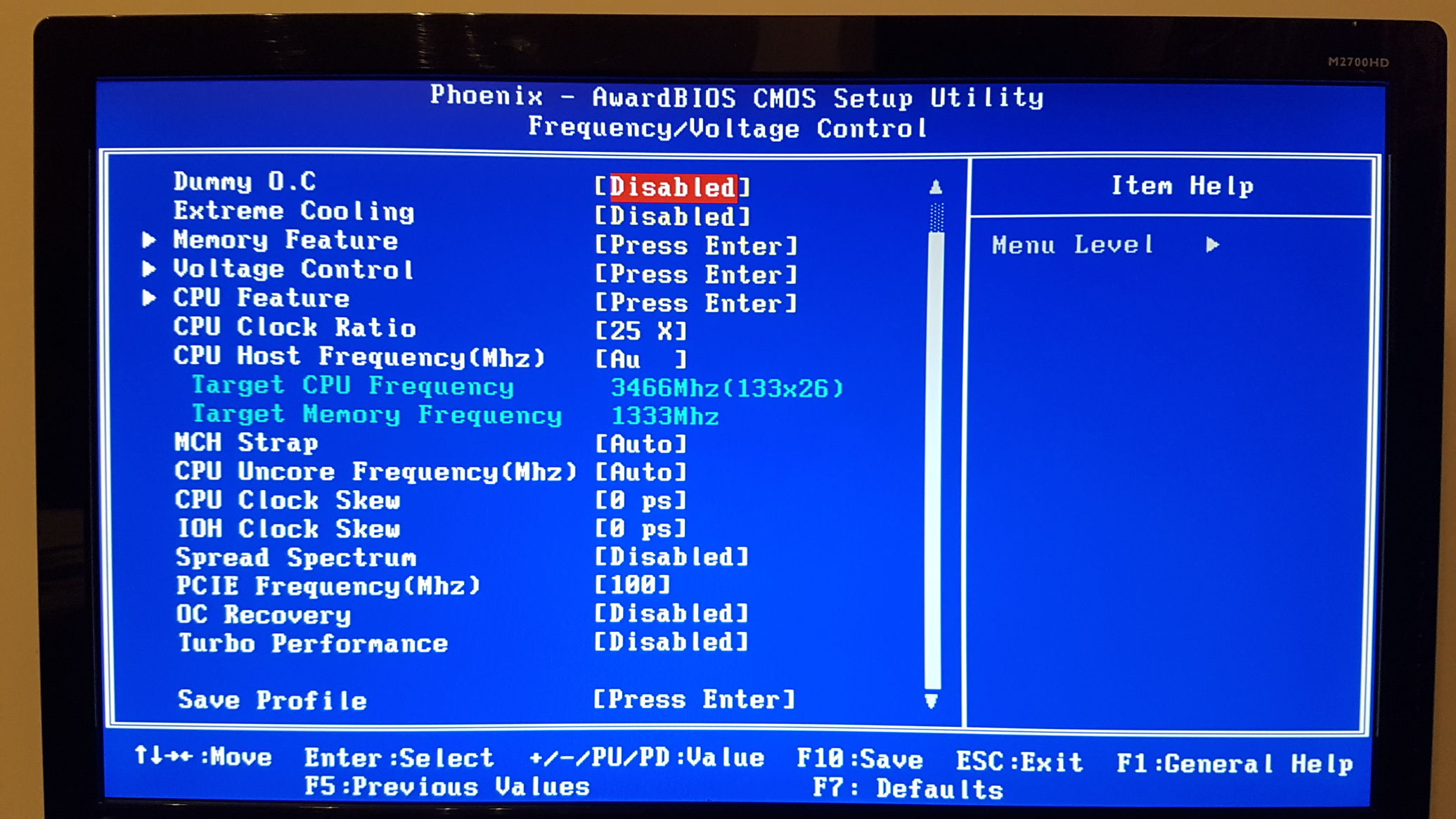

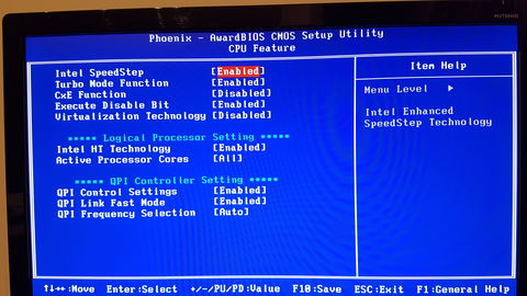

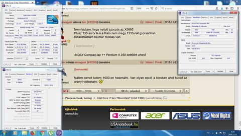

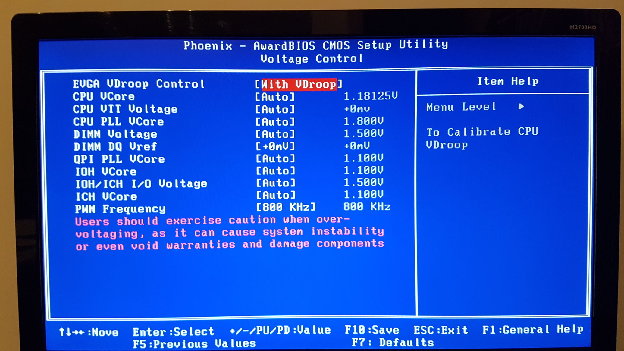

envagyok
Na beüzemeltem az EVGA lapot, kicsit más a BIOS-a mint az ASUS-oknak.
Tudtok segíteni, hogy X5680 6/12 procival kb milyen irányban menjek el?
Egyrészt a ramot nem lehet 1333 fölé állítani, alapból ezeket a beállításokat adja: szorzó 26 (max27) 3.449 GHz 133 busz sebesség qpi 3183.79 MHz fesz terhelés alatt 1.164 volt NB frekvencia 1989.9 ram sebesség 1333MHzÍgy CPU-Z 292/2384 pontot adott benchmark-ban. A ramjaim 1600-as ballistic 3x4GB
MCH STRAP-ot nem tudom mi plMost nincs valami combos hűtés rajta, terhelve 55-60fok a magok hőmérséklete, valami lightos tuningot szeretnék, amivel azért szalad 1600-on a ramom.

Lapfüggő a x5650 és 560-nál a 5GHz stabilitás. Amelyik lep jól bírja a magasabb BCLK-t azokkal nincs gond.
Egy jó X58-as lap 200 felett is bír BCLK-t akár stabilan is.DE tény magasabb szorzóval nem kell a 4GHZ-hez magas BCLK-t beállítani.
