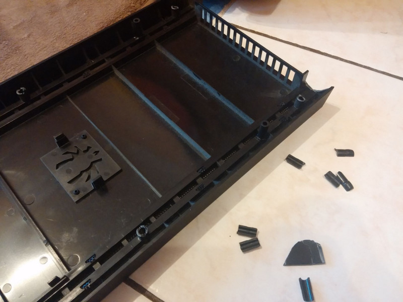

Shinobi házamról a képen látható módon letört az összes előlap tartó műanyag biszbasz
Van valami ötletetek, hogy mivel lehetne pótolni? Mágneses, vagy zsanéros megoldás?

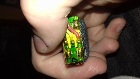

Sziasztok! Adott egy akkumulátorhibás JBL Flip 2. Töltőn sem működik, de ha töltőre rakom, akkor az alaplapon lévő csatlakozón van ~4V feszültség.
Gondoltam, kiszedem az akkumulátort és egy szimpla USB kábelt kötök rá az alaplapra, kvázi egy számítógépes hangszórót létrehozva.Kérdésem az volna, hogy egyrészt a mellékelt képen lévő (hibás) akkumulátornál melyik kábel mi akar lenni? Illetve konkrétan a középső, sárga kábel érdekelne és az, hogy mit mivel kéne összeforrasztani? Már ha egy USB kábellel akarom összekapcsolni.

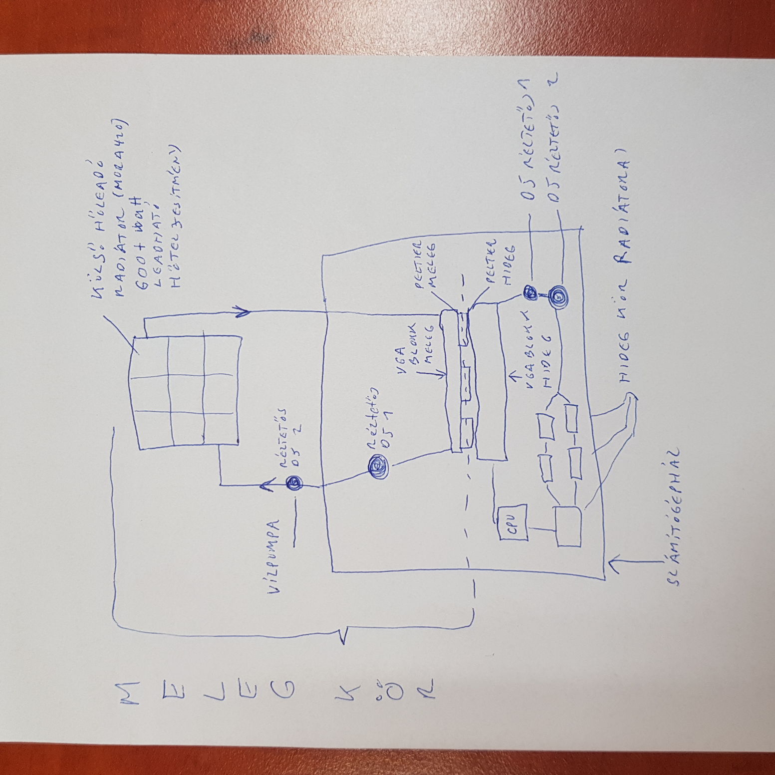

Gyorsan rajzoltam egy skiccet, hogy kb. hogy nézne ki ez a gyakorlatban:
[kép]
A víz ideálisan -50, -60 fok körül kellene beálljon, akkor kapcsolnám rá a plusz "fűtést" a cpu felől. (Tuning).
Fagyállóval nem lenne gond ez a vízhőmérséklet, pumpával kísérletezni kell, mennyire bírná.
Amit még elfelejtettem leírni, hogy a vízpumpa alsó része (ahol az elektronika v. nyákrész van, be lenne kenve adeps lanaeval.) Ez valami olyasmi, mint a "kocsikenőcs", ahova ez fel van kenve, ott garantáltan nem fog vizet kapni a nyák (harmantpont), meg amúgy persze a pumpa is be lenne zárva egy hungarocell thermoboxba, amit köréfaragnék. Alkalmasint a két egymásnak fordított vga réz felülete is el lenne szigetlve egymástól, arra alkalmas hőszigetelő és hőálló (nem elektromosan vezető) paddal, ami ugyanakkor szabható, tehát ebbe kivágnám a peltierek helyét is ide ülnének bele, hogy a hulladékhő is minimális legyen. -

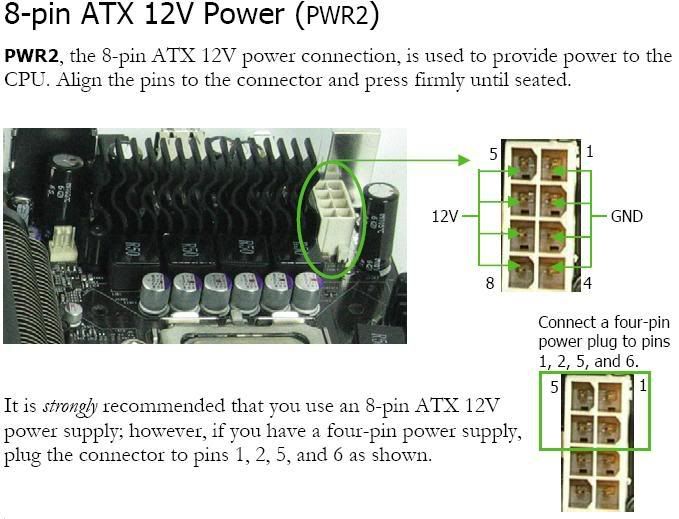

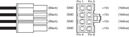

Nem sok értelmet látni benne, legfeljebb az alaplapi csatlakozónál több tűn oszlik el az áram. Kérdés, mennyire van terhelve, fontos ezzel foglalkozni?
Amúgy meg a plusz kábeldarab plusz kontaktus, hibaforrás, ellenállás, amin feszültség eshet, melegedhet, beéghet, szerencsétlen esetben. Magam részéről kerülném, ha az alaplapi csatlakozó anélkül is bírja a terhelést.
Ha nagyon komolyan akarnám venni a dolgot, a tápra szerelnék egy 8-as csatlakozót, de úgy, hogy annak minden pontjára egy szál vezeték menjen (a táp belsejéből, nem csak toldozgatva).

A közeljövőben tervezem gépemet upgradelni aminek az egyik eleme Asrock AB350M Pro4 lenne.
A laphoz 8 pines csatlakozó kell a tápomon 4 pines van, mennyire biztonságosak, elegendőek ezek a 4 to 8 pines átalakítok ? Vagy érdemesebb dupla molex to 8 pinest venni ?

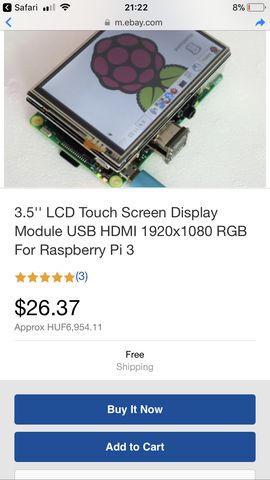

Jelen pillanatban en is ezt probalom megoldani.Ez egy simma lcd kijelzo hdmi csatlakozoval es masodlagos monitorkent van hasznalva.Pont ettol a videotol kaptam kedvet.
Most ott tartok hogy rendeltem raspberry-t pi 3 erintokijelzovel 27dollarert.Arrol fogom hasznalni a kijelzot.De meg latom mit kuldenek Koreabol

Régi laptopot konvertálok a jövőben asztali PC-vé. Az alapötlet ebből a videóból.
Szóval a kérdésem az alábbi lenne:
adott a laptop saját (5V, ~ 0,4A, 3-pines) hűtője, melyet én szeretnék egy gyönyörű régi, Athlon 64 X2-es gyári hűtőjére cserélni (80mmx80mm, 12V, 0,19A, 3-pin).
A kérdés, hogy miként lehet a legszebben, legkevesebb kábelszétszedegetéssel és gányolással megoldani a tápellátás és a feszültségszabályozást (manuálisan, alaplapról ugye sajnos nem lehet)? A cél tehát egy potenciométer, vagy bármilyen más feszültségszabályozó közbeiktatása, amit a házon kívülre tudnék rakni és állítgatni igény szerint, ha már az alaplap nem tudja vezérelni.A laptopból kikerül a: képernyő, billentyűzet, touchpad, hangszórók, akku, gyári hűtő, DVD-író. Sok szálon megmarad a kraft.
1. ötletem: egy külső HUB USB 2.0-ról (500mA, 5V) step up modullal 12V-ot kap a venti, ugyanide a földelés, a venti sárga kábele meg az alaplapi sárgára (hogy tudjam monitorozni). Kérdés: ez mennyire oké így és hol tudnék közbeszúrni egy potenciométert, amivel a leendő házon kívül szabályozni tudom majd a ventit?
2. ötletem: mivel akku nem lesz, ezért az akku töltőjének 8-pinjéből felhasználhatnám-e a +12V-ot és a földelést? (pont ilyen mint a képen, csak nyilván alaplapon van, nem leszedett állapotban).
Sárga ugyanúgy az alaplapira, mint az előzőnél.Na most nem vagyok teljesen hozzáértő, de ha valaki alaposan elmondja mit hova rakjak és hogy fog működni, az sokat segítene. A cél tehát, hogy úgy viselkedjen a venti, mint normál társai. Voltak olyan ötletek is, hogy bontsam ki a tápkábelből a termisztort és rakjam a hűtőre, stb., de magyarázat híjján nem értem, hogy az miért jó.
Kérdés tehát mit szerezzek be és hogyan kezdjek neki, mit mihez csatlakoztassak?
Semmi nem sürgős, alie-s, ebay-es linkeket elfogadok.

Külföldön szerintem a legolcsóbb és "grommet"-ként találhatod meg.
Talán a legegyszerűbben "pc case grommet"-ként...
Guszti
Kábelvédő gumira lenne szükségem, amit a drágább házakba az átvezetéseknél használnak. Meg tudná nekem mondani valaki, hogy mi ennek a pontos neve, és hol találnék ilyet?
Ilyesmi, mint ebbe a házba is van.
Köszi! -

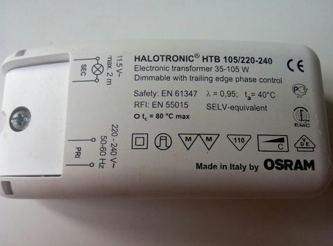

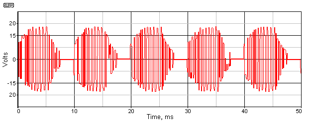

Halott ötlet. Az elektronikus trafónak nevezett előtétek stabilizálatlan és szűretlen, 100 Hz hullámzó kimeneti feszültséget biztosítanak, amit még a kapcsolófrekvencia is megszaggat.
- Nincs benne hálózati puffer.
- Nincs kimeneti egyenirányító.
- Nincs benne stabilizáló negatív visszacsatolás.Maga az áramkör a kompakt fénycsövek meghajtójához hasonló elven működik, de ebben még annyi puffer sincs.
maszati

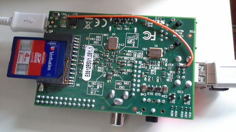

Na ez nagyon tetszetős, az első kép tetszik. Itt a betápot direktben az USB portra kötötte?
De akkor egyébként, a betáp kábelről leágaztatok majd két extra kábelt és USB anya csatlakozót forrasztok rá, így a HDD-k extra táp kábelét rá kötöm.Viszont nagyon kíváncsi vagyok hogy ilyenkor hogy oszlik el az áram? Szóval attól még ott van a raspberryben dugva az Adat kábel ami egyben táp kábel is. Ha én az extra táp kábelt megtáplálom külön akkor eloszlik az áramfelvétel, a raspberry és a betáp között vagy hogyan megy ez az elektronikában?

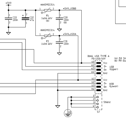

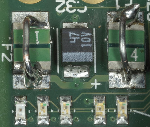

Az USB-aljzatok védelmének és a standard 500 mA korlát beállításának egyik gyakori módja a PTC-biztosíték, ami túlterhelésnél leold, illetve kihűlés után visszanyeri a kis ellenállását.
A HDD-t lehet közvetlenül táplálni, ez nem okoz problémát, inkább előnyös. Vagy a felhasználók trükköznek más módszerekkel is:
Itt rövidre zárja a két PTC-t:
Viszont azt írják a neten, hogy az újabb verziónál már gyárilag 0 ohmos ellenállás van a PTC-biztosíték helyett, ami itt egyébként is csak 140 mA:
