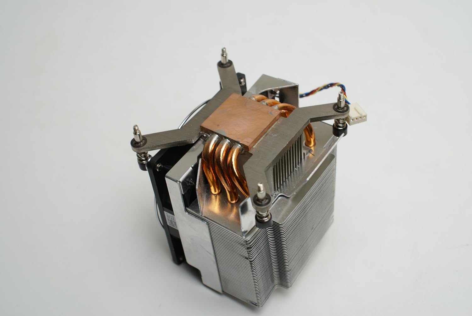

Szeretnék egy régi rézmagos hűtőt felszerelni egy E6500-ra, de mivel csavaros a felfogatás és nincs hátlap hozzá, ne mtudom lehetne e anyacsavar + alátét kombóval próbálkozni
A hűtő lábai elég mervek de lehet az alaplapnak nem tenne jót a merevítés hiánya?
