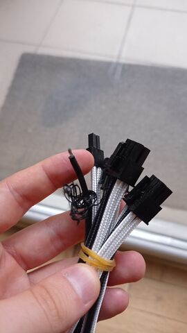

Nos. Mennyire jellemzo ezek miatt meghibasodo gepek, tuz, stb? A kepem van a kabel. 18AWG.
A csatlakozo az, amitol fugg?

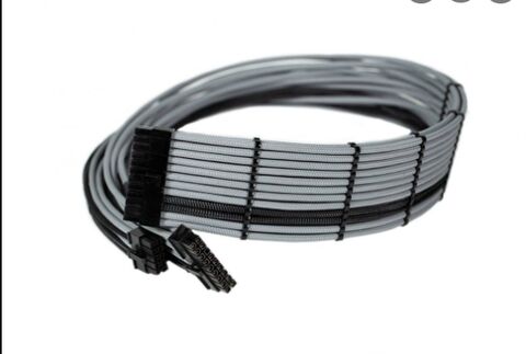

Osi CTG chieftec tapot erdemees lehet "ujrakabelezni" es ujrakondizni? Le akarnam szedni/szedetni a folosleges kabeleket, a 2x8 pinbol 1x8at csinalni es a belet felujitani.
Nem mai csirke, szerintem 10 eves boven van, ezert ra ferne. Viszont nem erzem, hogy azert kene vegyek egy zsir ujat. -

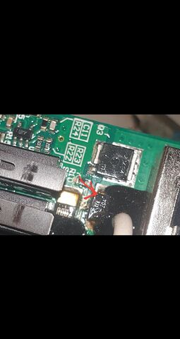

Sajnos a mai nap a tápegységem bemondta az unalmast. Semmi extra terhelést nem kapott netezés közben történt a dolog. Elsőre azt hittem, hogy áramszünet van.
A táp amiről szó van egy EVGA 850P2. Mikor bekapcsolnám a gépet csak kattan egyet, de semmi nem történik. Kérdésem az lenne, hogy érdemes lenne megjavítani, vagy ne is foglalkozzak vele és keressek egy újat? ( gari sajna nincs rá ) :( -

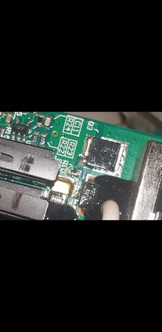

Akkor ha jól látom az egy tranzisztor ami elszállt, illetve ami hiányzik az pedig egy ellenállás? Vagy azért ez nem ilyen egyszerű?
A lényeg hogy ez nagy eséllyel már használt volt és valaki úgy küldte vissza (meglehet hogy elállással). Ha megjavíttatom itthon valakivel és a hiba lehet hibás gyári eszköz miatt van akkor újra előjöhet és a garit is bukom.
Egyébként most látom hogy nem csak ennél van valami érdekesség, hanem az alsó Q1-es tranzisztornál? is. A sarkai vannak letöredezve. Így inkább visszaküldeném, talán nem kenik rám az egészet hogy biztos én tettem tönkre.

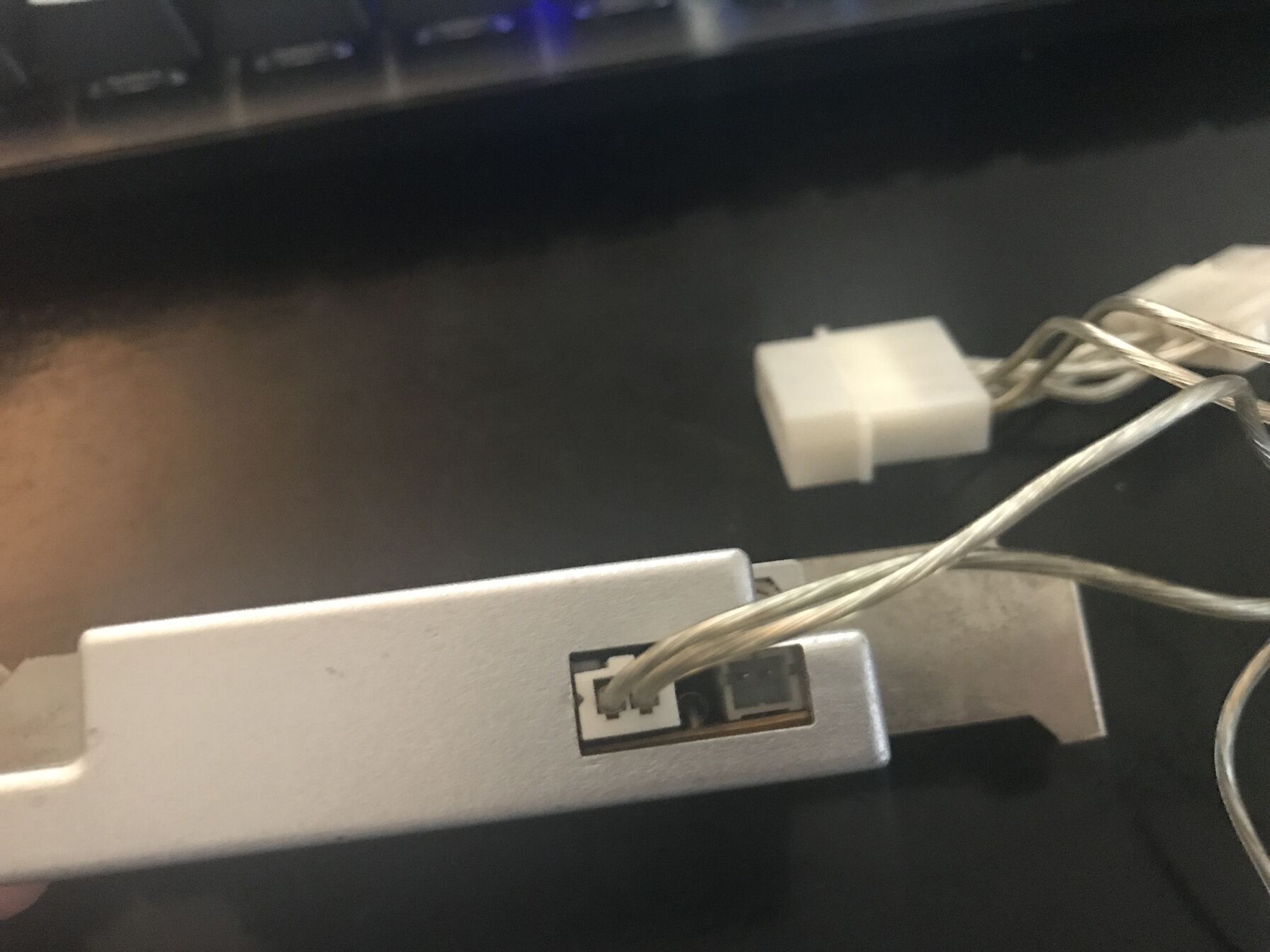

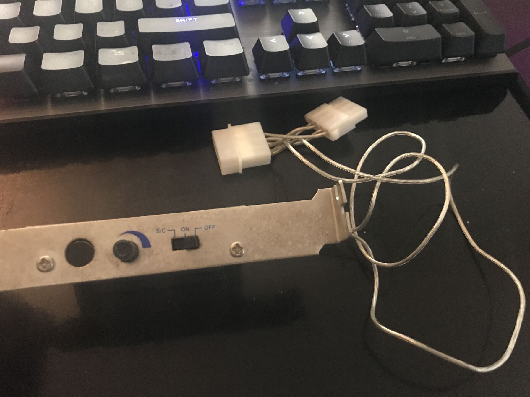

Vettem egy ilyet, a gondom az, hogy csak pár másodpercre kapcsol be, azt szeretném, ha kb 2 percre kapcsolna be /nem pontosan 2 perc, csak kb kell/
Meg lehet valahogy oldani? -

Egy kis segítség kellene nekem a következő témában:
Volt egyszer anno egy ilyen világító neoncső a régi gépemben. (azt hiszem valami Revoltec volt). Volt hozzá egy ilyen vezérlőm. Az egyik állásban hangérzékelős, és ritumusra villogást tudott kreálni a neoncsővel. Ilyen neoncsövem már nincs, viszont van led szalagom az asztalon körbe. Erre rá tudom kötni? Milyen feszültséggel dolgozhat ez a szerkezet?
A két molex a tápcsatija, és egy kis fehér végű csatival lehetett a neoncsövet csatlakoztatni.
A képeket mellékeltem.
