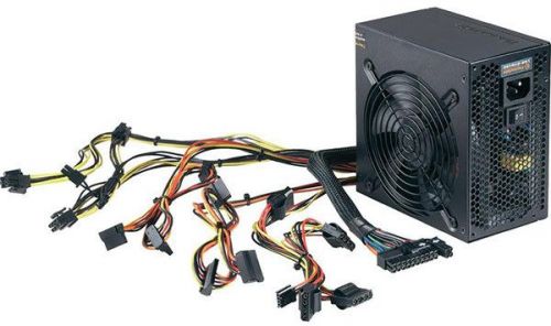

TibChee
Tudtok valami jóféle magyar (agy magyarországra is szállító) boltot, ahol modding cuccokat is lehet venni?
Konkrétan egy Corsair HX 750-es táphoz szeretnék venni egy ILYEN kábel csomagot, de nem nagyon találtam eddig olyan boltot, ahol volt ilyen és onnan sem szállítanak Magyarországra. De lehet (legalábbis bízom benne), hogy csak rosszul kerestem.
Ha valaki tudja, hogy a fenti terméket hol tudnám beszerezni, vagy netán van valakinek egy ilyen eladó, akkor nagyon megköszönném a segítségét.
