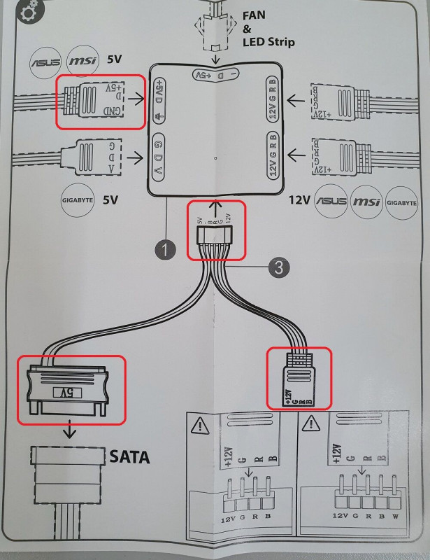

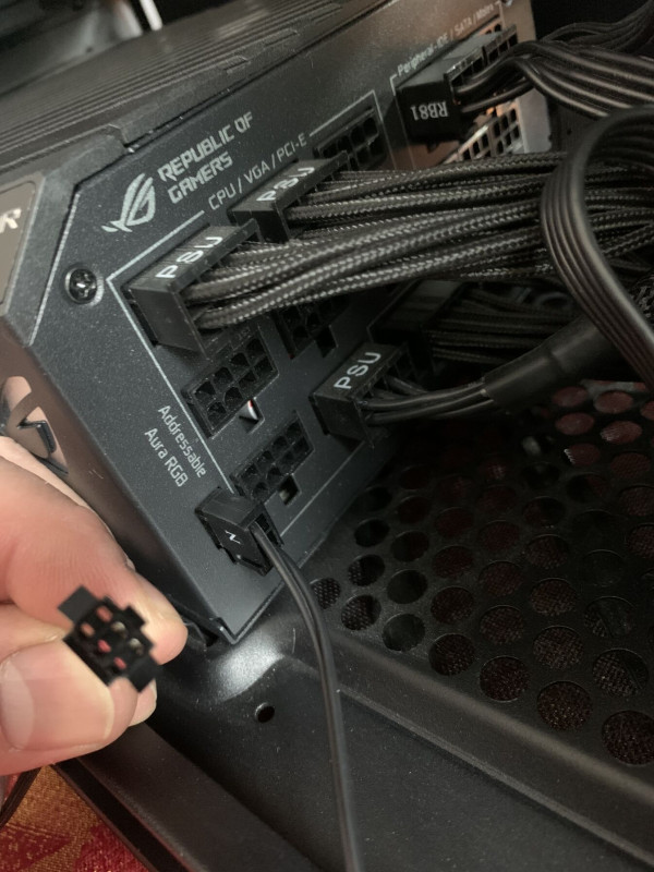

Vettem egy gépházat, amiben van egy 12voltos RGB ledszalag 4 pines csatlakozóval. Az alaplapomon nincs csatlakozó ehhez sajnos.
Ha jól gondolom egy led vezérlőre lenne szükségem (amikhez ilyen kis távirányítót adnak), amit a tápegységemhez tudnék csatlakoztatni. Milyet vegyek? Melyik csatlakozóhoz érdemes bekötni? Minél olcsöbb kellene. A tápomon ilyen csatlakozók vannak:

Kösz a választ! EVGA Supernova G6 850 a táp. Nos a kábel végén nincs külön jelölés, hogy PSU vagy VGA. Mindkét végére a VGA felirat van nyomva az EVGA logó mellett. Az egyik vége 6+2-re van szedve 8 teli PIN-nel. A másik vége 8-as 7 teli PIN-nel. Ezt dugtam a PSU-ba így működik a kártya tápolása, fordítva nem. Gyári moduláris kábel. 2 ilyen van hozzá és 2 másik amin van egy-egy + 6+2 kábelvég is.
Werkly
VGA kábelnél az egyik végen 8 PIN van a másik végen pedig 7 van bekötve. Ez miféle kábel? Vagy polaritás függő? Úgyértem nem mindegy, hogy melyik vége a PSU-é? Kösz!

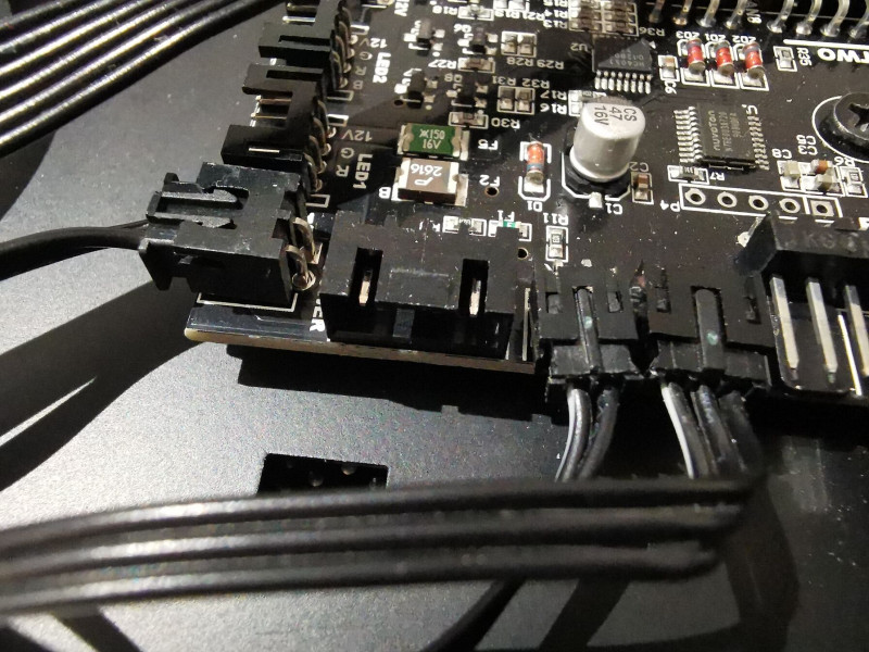

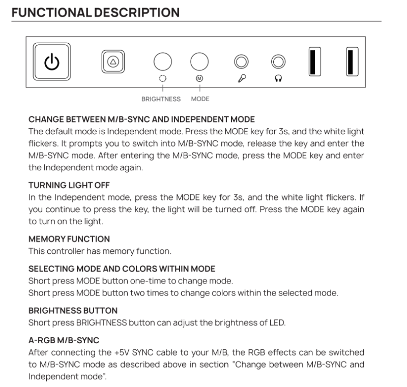

Igen ház oldalán van egy vezérlő. Azon vannak ARGB csatlakozások abba a ház ventik ARGB csatlakozásai vannak kötve.
vannak FAN felíratok azokba a ház ventik vannak kötve.
erről a vezérlőről van egy 4 pines FAN csati ami az alapra kötve (CHA_FAN) pörgeti az összes ventit tehát az pipa. [link]
Jön vezérlőről egy másik kábel nevezetesen M/B rainbow cabel ami 3 pines amit vagy az ADDR_LED1, 2, 3 ba dugok be. [link]
Most jelenleg azt hiszem 2-esbe van. (gondolom ezt rosszul rá se lehet dugni mivel 3-pin)
A vízhűtés rgb kábelje pedig ide van kötve [link]
de ezt ide is kell leírás szerint 4 pines és amúgy ez működik is jól tudom állítani a színt.
Nem tudom mit néztem el hol van a hiba.Arra gondolok hogy a rainbow cabel esetleg elromlott.
Dave946
#21781
Ha a házikó gombnyomásaira reagál az RGB, akkor az azt jelenti, hogy a háznak valahol van egy saját vezérlője, és az beszél rá a ledekre.
Próbáld meg kiiktatni, és győződj meg róla, hogy az alaplap ARGB-je jó irányból csatlakozik a ház ventijeire.
(Azt tudom elképzelni, hogy a házikó Dout oldalát kötötted be az alaplapra - bár akkor az alaplap általi vezérlés se működhetne jól)

Azonban a chieftec hunter gs-01b-op ház ventilátorjai nem szinkronizálnak, nem bírom őket állítani.
Kábelek jól vannak bekötve, próbáltam ASrock polychrome progival állítani, biosba állitani de semmi.
Ventilátorok egyébként világítanak a gépházon lévő Mode gombot nyomkodva változnak színek az összes ventilátoron ami gépházé de egy színű sosem lesz pl csak piros, kék, zöld stb
Hanem az összes ventilátor két színű : Zöld-piros, kék-Fehér ilyenek...
hozzátenném a ház támogatja az ASROCK Polychromot, Vízhűtés szintén de az ugye működik-
Nem tudom össze szinkronizáltatni sehogy.

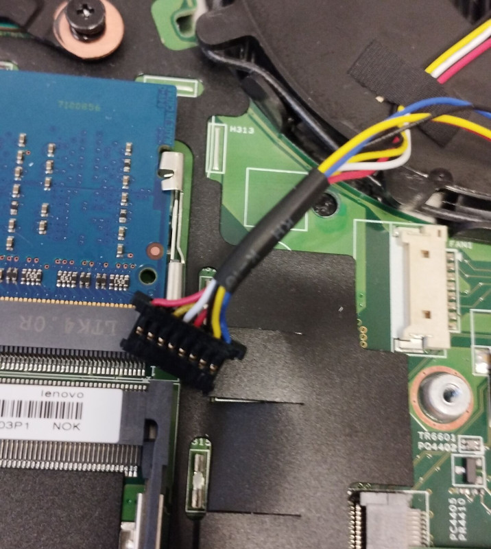

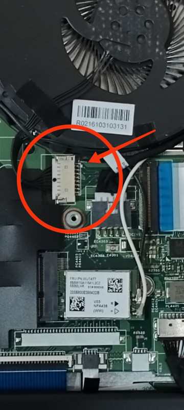

Segítséget szeretnék kérni, remélem, hogy jó fórumban járok.
Vettem egy utángyártott laptop CPU hűtőt, csak ott akadtam el, hogy a gyári csatlakozó aszimmetrikus volt fekete kábelekkel, az új viszont szimmetrikus és színes kábeles. Jól gondolom, hogy a piros vezetéknek kell a képen látható fehér háromszöggel jelölt érintkezőhöz kerülnie?
Előre is köszönöm a segítséget! -

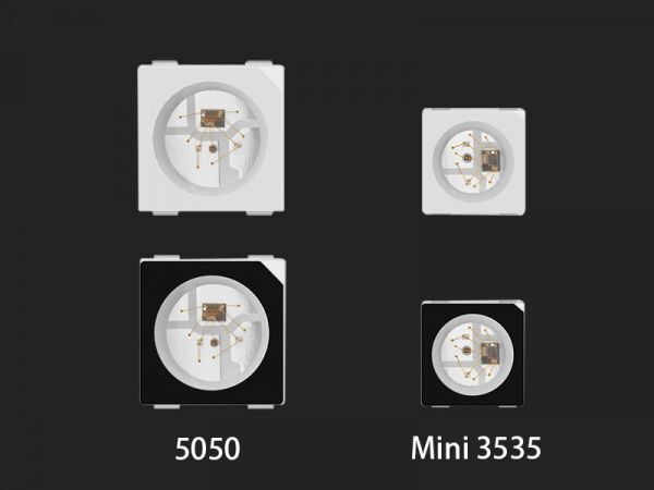

Vegyük nagyító alá az egyik leggyakoribb tokozást, az 5050-et. Ez csupán annyit rejt, hogy 5.0mm x 5.0mm-es négyzet a
LEDtokozás, lábak nélkül.Egy hagyományos RGB LED csupán három darab LED közös tokozásba foglalva:
A 3 pár láb direktben az egyes LED-ek kivezetése. A 6 lábból úgy lesz négy a vezérlőhöz csatlakoztatva, hogy vagy a pozitív oldalukat (anód) vagy a negatív oldalukat (katód) összekötik egybe, és a szabadon maradt 3 pinnel kapcsolják a 3 színt. A kívánt tápfeszültség függvényében több ilyen LED-et sorba kötnek egymással, illetve színenként egy ellenállással, majd ezeket a sorokat párhuzamosítják. Ennek megfelelően ezek a szalagok csak a csoportok között vághatóak méretre.
PC modding esetén a közös-anód szalagok az elterjedtek, abból is a 3 LED-enként 12V-os csoportba rendezettek. Innen ered a gyakori 12VGRB megnevezés.Ugyanebben a tokban elhelyezkedhet egy címezhető LED is:

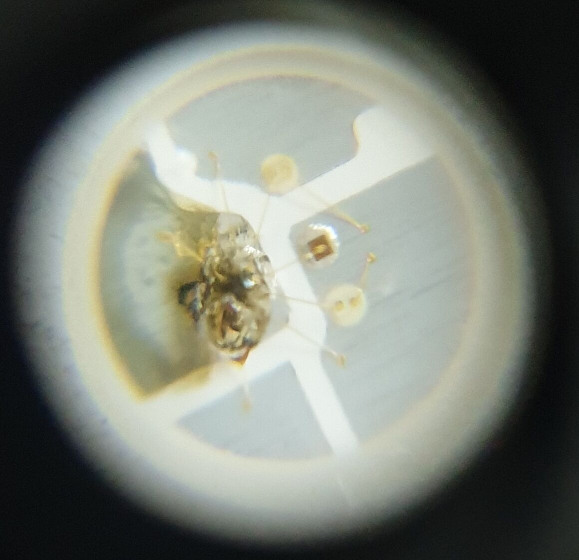

Itt a képen látható, hogy a tokozásban helyet kapott egy pici, aranybarnás-szürkés téglalap, ami egy chip. Ez bizony egy önálló, kommunikálni képes LED meghajtó áramkör a LED-ek mellett a tokozásban.
Ezen a tokozáson 4 kivezetés található. Ebből kettő a tápfeszültségért, kettő pedig a kommunikációért felel. Ezek a szalagok LED-enként szabhatók. A precízebb szalagokon minden tokozás mellett található egy pici kondenzátor a feszültség stabilan tartására, ugyanakkor ritkán van gond PC nagyságrenden belül abból, ha ezek hiányoznak.Működési elv

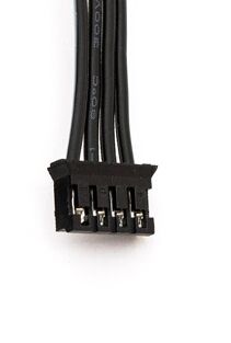

Alaplapokon a legelterjedtebb a sima 4pin széles, de 3 pines tüskesorra való csatlakozó.
Előnye, hogy könnyen gyártható, csak polaritáshelyesen csatlakoztatható, kicsi helyet foglal, és a csatlakozói egy filléres közdarab segítségével toldhatóak.
3 pines tüskesor csatlakozó. Hatalmas hátránya a fentivel szemben, hogy fordított polaritással is csatlakoztatható, ami a címezhető LED-ek beépített vezérlői számára végzetes.
JST SM csatlakozó. Hátránya, hogy wire-to-wire csatlakozó, azaz az alaplapon nem tudják elhelyezni az ellendarabját, és toldani is csak toldó vezetékkel lehet. Előnye, hogy záródó csatlakozó, nem csúszik szét, és a zárópöcök miatt polaritásvédett is.Grátisz fotó, egy címezhető LED-ről, ami vagy fordított polaritást kapott, vagy összeerőszakolták a 12VGRB csatlakozóval.

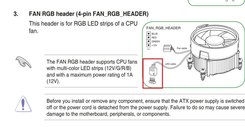

Nos kitisztult a dolog, vannak olyan lapok (pl. Asus B450-F Gaming) amik 12V -os headerrel is tudják az aura syncet. Na ehhez jó a Deepcool konvertor, ha pl. 5V -os RGB -t akarunk rákötni. Az enyém sajnos nem, így marad ebben az állapotában. Vagy lapot váltok, ami amúgy is esedékes idővel

Nagyon hasonló helyzetben voltam, mint te. Egy ID-Cooling DK-03 RGB PWM-et szerettem volna vezérelni ASUS Prime H610M-K D4-ről. Normál módon rákötve RGB ("rainbow") világítása volt, és ennyi. Ott kezdtem el jobban utánanézni, hogy a lapomnak ez a változata nem Aura-sync-es. Ez azt jelenti, hogy erről nem vezérelhető az RGB-s CPU hűtő.
Végül ezzel oldottam meg a vezérlést: Kolink L2-RCTRL-S. Létezik 3 pines 5V-os verzió is.

Szia! Van a deepcoolnak erre való RGB konvertora. (Azannyát de megdrágult ez is). Itt a topicban sokszor ajánlottuk már és eddig nem volt panasz ra.
Nimda

Sziasztok .Ezt a csatlakozót ,hogyan tudnám összehozni az alaplapommal és egyébb dologgal ,hogy szinkronizálva legyen a tápom is a fényjátékkal !
Köszi!
Értem ez alatt, hogy nem konkrétan egy lyuk van, hanem ilyen ovális hely. Van ebben valakinek tapasztalata? Illetve ténylegesen ér is valamit ilyen gumi a csavar helyett?
