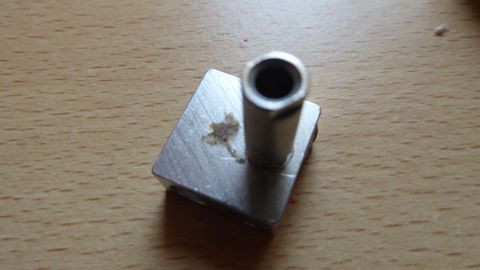

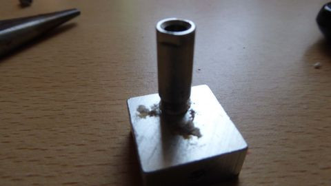

Érdeklődni szeretnék 2 dolog felől:
Előbb-utóbb úgy is tudtam, hogy szét kell szedni a hotendet és stb, akkor már úgy voltam szétszedek mindent és megnézem miből áll a printerem.
Printer: Tevo Tornado -> Bowdenes

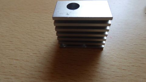

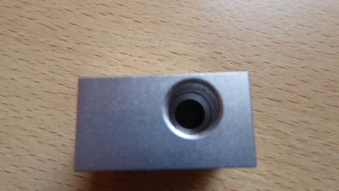

Van egy ilyen böhöm nagy bordás radiátor amibe belemegy a teflon cső és a Throat tube is.
Pontosan mi ennek az angol megnevezése, érdemes ilyet rendelni tartalékba Aliról? Ha van link az még jobb, köszi
A másik kérdés a nozzlebe betekerhető throat tube. Alin sikerült kikeresgélnem a megfelelőt 23mm hosszú kell és nem kell bele a PTFE tube mert magát a PTFE tubet tolom bele a Throatba. Gonfolom Direct Drivenál kell PTFE csővel kérni.
Throath tubeÉn még régebben egy 1,75mm telfon throat tubet rendeltem, de gondolom ez nem jó, mehet ki a kukába.
22,5mm hosszú
[link]Van megannyi variáció lehetőség stb. így úgy gondoltam inkább rákérdezek biztos ami biztos alapon. Köszi a segítséget.
Jöjjenek a képek: -

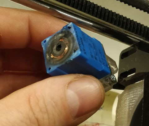

Szóval vettem egy közelségérzékelőt az autoleveling miatt.
Olvasgattam, hogy üveglapos nyomtatásnál nem triviális a dolog, de gondoltam, hogy egy 8 millimétert ígérő érzékelő csak átlát már a 4 millis üveglapomon.
Hát nem. Sőt igazándiból üveglap nélkül is hajszál 4 mm-re lát csak.És ekkor kijött belőlem az állat...

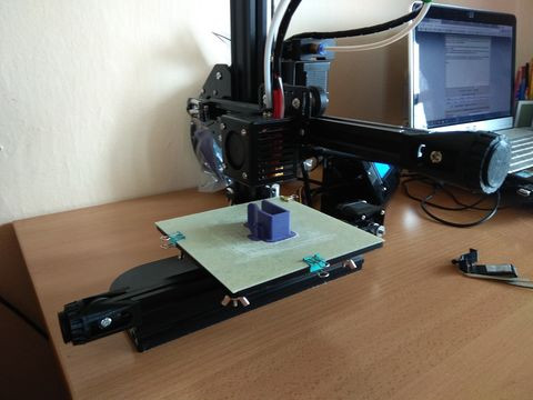

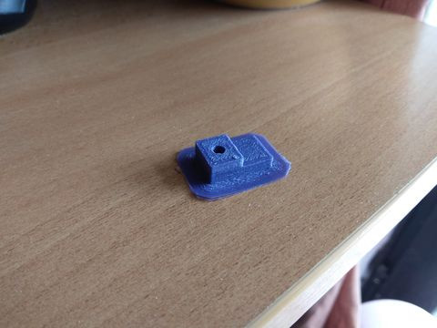

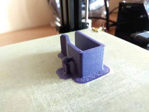

Nah, ma pont ráértem, úgyhogy gondoltam kísérletezem egyet az ABS nyomtatással. Már régen vettem ABS filamentet, de még nem volt időm kipróbálni. A nyomtatóm egy 130 dolláros Tronxy X1, néhány tuninggal...
Először természetesen sima maszkolószalagra próbáltam meg nyomtatni, természetesen sikertelenül. Már a brim sem ragadt le.
Másodszor megpróbáltam maszkolószalag + hajlakk kombóra. Ez sem ment, itt sem ragadt le már a brim sem.
Aztán megpróbáltam maszkolószalag + hajhab kombóra, de ez sem ment.Ezután jött az, hogy csiszolópapírral megdörzsöltem a leragasztott maszkolószalagot. Ennyi. Nem fújtam rá semmit. És így már ment. Így sikerült kinyomtatni a fent látható 10mm x 20mm-es darabot.
Azóta nyomtattam még egy darabot. Egy 45x30-as méretűt, ezt láthatod lent. Kocsiba szánom, napellenzőre csiptethető cucc. Ennél szintén megcsiszoltam a leragasztott maszkolószalagot, é ez után még kentem rá egy lehelletnyi ABS juice-t (ABS + Aceton). Tényleg csak egy minimális vékony réteget kentem rá, szabad szemmel nem is lehetett látni. És most is sikerült a nyomtatás. Úgy leragadt a maszkolószalagra, hogy warping közben (egy minimális warping volt a brim réteg egyik sarkán) inkább már a maszkolószalagot tépte fel az asztalról ahelyett hogy felvált volna a szalagról.
Nah, örülök, hogy sikerült ABS-szel is nyomtatnom, így már a kocsiba is tudok készíteni ezt-azt...

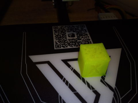

És sikerült az első teszt kockát kinyomtatni a tarantula i3-mal, amit húsvét alatt raktam össze. Még szoftveresen nincs felkonfigolva semmi, csak kiszenvedtem sd kártyára egy teszt kockát, amit hirtelenjében repetier-host segítéségével konvertáltam gcode-ra. A gyári kártyát mintha nem akarta volna látni, szóval egy sandisket dobtam bele. Meg win alatt valsz valami driver probléma is volt (talán hamis kínai usb-serial chip), mert usb-vel nem volt jó a kapcsolat. De most nem volt több időm rá, de látni akartam működés közben végre.
Még mindenféle gyermekbetegsége van, amint lesz időm kinyomtatom a plusz hűtők tartóját és a z tartót. Meg most az infill is betegen gyorsa volt állítva alapból, kicsit ki is hagyogatott emiatt. Azért van hangja, nem jön át a videóból annyira, de jópofa ritmust zenélt közben.
Azért elszöszmötöltem elég sokat összerakáskor azzal, hogy az akril elemek lyukai igen nagy tűréssel készültek. Az excentrikus állító betétek néha nem voltak képesek feszesre húzni a kerekeket, mivel 1-2 mm mozgástér van a lyukakban. A műanyag betétes, nem állíthatóakat is úgy kellett helyre csavaroznom, hogy az alu profilhoz közelebb essenek a lyukban.

janek69
MASSlag #6706 üzenetére
Engem a tárgyhűtés kezd teljesen kicsinálni.Csináltam egy ilyen típusú hűtőt sok más után,de ezzel sem tudok normálisan nyomtatni. Egy 24V-os 5015-ös venti fújja,de a kiálló részek állandóan felperdülnek,hogy elakad a fej.
Szerencsére ez a hűtő freecad-ben készült így már rendeltem is mégegy 5015-ös ventit és amint megjön áttervezem és kap egy másik torkot is és kétoldalról nyomatom 2 ventivel hátha érne vaamit neki.
DD filamenttel nyomtatok 195 fokon 60 fokos bed-el.Már több ötletem nincs.
Itt látszik a modell is,meg a hiba is. -

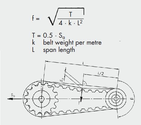

MASSlag
DrojDtroll #6687 üzenetére
Mennyire szeretsz számolni?
Egy közönséges mobilos gitárhangoló alkalmazással szoktam ellenőrizni a szíjat.
Egy kiválasztott szakaszon megpengetem, ahol tudom a tengelytávot (L(m)), és meglesem telefonnal, hogy jó-e, ha nem, feszítek/engedek rajta.
F=m*a-ból kiszámolom a terhelő erőt, elosztom annyival ahány ág viseli a terhet (T(N)), lemérem a szíjat konyhai mérlegen, megmérem a hosszát, ebből kiszámolom a tömegét méterenként (k(kg/m)).
Az adatokat behelyettesítem ebbe a képletbe (SI-ben):
(Omega katalógusból van kivagdosva, de egy általános rezgéstani összefüggés)
