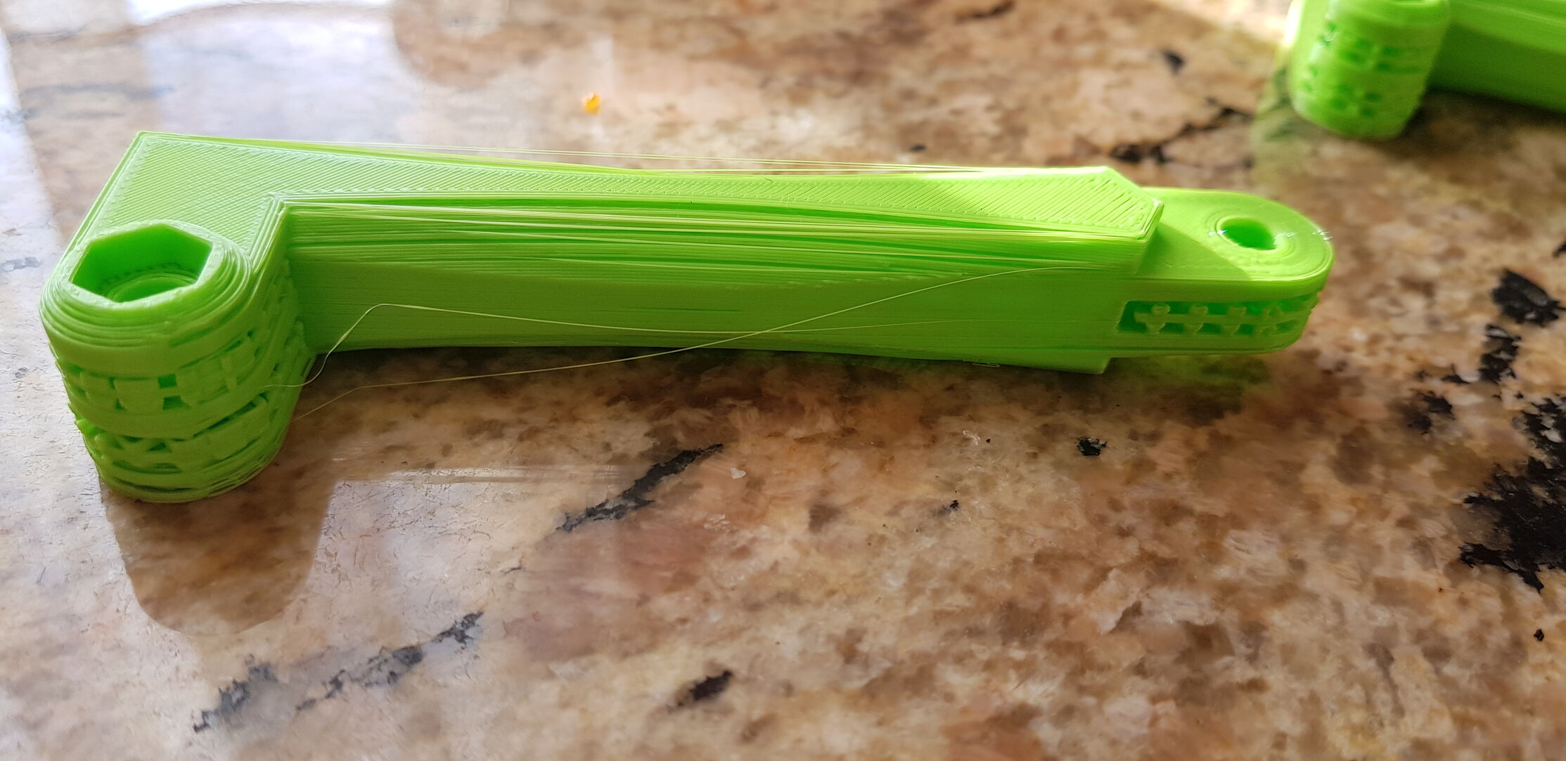

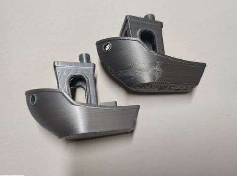

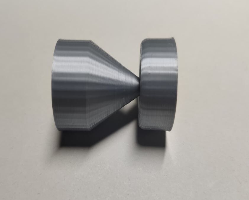

Hogy tudjak tesztelni kinyomtattam a szükséges alaktrészt, így néz ki.
Rossz az összes fal, felső réteg a furattal nem ér össze, a fúvóka végigszántja, hiába van a Z-hop bekapcsolva és 1 mm-re beállítva, feladom egy időre.
E3D oldaláról rendelek majd pár fúvókát, az remélem mérethelyes lesz, több ötletem nincsen már. Egy új X gantryt is tök fölösleges így elkezdenem nyomtatni, mert alapjaiban lesz szar. -
bardi
Na, 60 fokról 48-ra csökkentettem az asztal hőmérsékletet, meg újra állítottam az asztaltávolságot, közel volt eléggé.
Elefántláb majdnem eltűnt, Z irányba pontosabb a méret, szóval az javult.
Viszont X irányba lesz valami gond a szerkezettel, mert a jobb oldalon lévő falnál a két réteg közé simán benyomom a körmöm, míg a másik három falnál a két réteg össze van gyógyulva. A hirtelen irányváltás okozhatja a gondot, pedig Cura-ban a gyorsulás már le van csökkentve 50-ra, a jerk meg 8-ra.
Lineáris sínekre kéne cserélni az összes tengely a görgős megoldás helyett... -
bardi
A görgők jók, megnéztem, nagyon kis mozdulatokra is forog a motor tengelye, a csavarok meg nem mozdulnak. Ezekre még figyeltem a szerelésnél, hogy biztosan jól meg legyenek húzva.
A fúvókát sajnos nem tudom lemérni, van még egy 0,8-as, meg 1,0 és 1,2-es, de azokat már kicsit nagynak érzem.
Ez a 0,6 mm-es pont jó kompromisszum, gyorsabb vele a nyomtatás, a volcano hotend miatt bírja is, és a minimális lekerekítési sugarak se túl nagyok vele. Lehet kéne pár újat vennem, csak mire ideér...A hűtést kipróbálom, hátha segít még, köszönöm.

"tárgyhűtő már a második rétegnél max sebességgel megy" - ezt én megfelezném egy próbára.
"van egy kis elefántláb" - magas az asztalhő és feltehetőleg túl közel állított nozzle
"0,6 mm-es fúvókát használok" - az is megszivathat, ha ez csak papíron ilyen méretű és esetleg a valóságban nemPlusz megnézném, hogy a motorokon (X,Y) a fogas görgő fixen áll-e, ha kell a hernyőcsavarokat meghúzni picit (az egyik csavar természetesen a lapolt tengelyoldalra feküdjön fel).

Az eredmény meglepően jó, 1,3 mm-t mérek, bár kéne egy új tolómérő, olcsó húsnak...
Viszont a 4 oldal közül csak egynél tudtam benyomni a körmöm.Amit változtattam az az, hogy a hotendet lefogattam még két csavarral, ezt használom, eddig is elég szoros volt a hotend benne, nem mozgott külön az X-carriage-tól, de hátha.
Az alsó kb 10-12 réteg viszont érezhetően gyenge, pedig a tárgyhűtő már a második rétegnél max sebességgel megy. Az alján van egy kis elefántláb, aztán meg az egész beesik belülre, 3-4 tized mm-rel kisebb a mérete, mint a névleges mindkét irányba.

Kalibráltam az extrudert, jelenleg 100 mm helyett 102-t tol ki, szóval ennek még segítenie is kéne.
Csökkentett sebességgel ugyan az az eredmény, a Tevo Tarantulához kapott áttételes extrudert használom, semmi filament por nincsen ami csúszásra utalna, a fogaskerék is szinte teljesen tiszta.
Az első réteget 0,4 mm-es távolságból nyomtatja. Annak elméletileg pontosnak kéne lennie, úgy állítottam be, hogy megemeltem a fejet 0,1 mm magasságra, majd hézagmérővel beállítottam az asztalt.A tárgyat amit fotóztam nyomtattam 6 mm magasságig is és az infill még ott is jónak tűnik.
Kipróbálom amit javasolsz, aztán meglássuk.
Az egészet még ott vettem észre, hogy ha kör alakú furat van a tárgyon Z irányban, akkor a legfelső rétegen a furat körvonala nem érintkezik a felső réteggel. -

Az extrusion width-et felesleges emelni, mert ezután ezt az értéket figyelembe véve újra szeleteli a program a tárgyat, és bár a vonalak vastagabbak lesznek, de kevesebb lesz belőle.
Feljebb kell emelni az extrusion flow-t, és távolabb tenni a fejet asztaltól az első rétegnél. Azért jó az infill, mert túl közel van a fej az asztalhoz. Mivel ilyen kicsi Z irányban a tárgy, így ez nem jön ki, de magas tárgynál már az infill se lenne tömör.
Csinálj vagy tölts le egy kalibrációs kockát/kört, aminek üres a közepe, és az oldala kétszer olyan vastag, mint a nozzle, tehát nálad 2x0,6=1,2mm. A tárgy legyen 3-5cm magas legalább, és a végén mérd meg a fal vastagságát a legtetején, az utolsó pár rétegen. Ha kisebb, mint 1,2mm, akkor növeld a flow-t.

Flow emelese segithet, de a helyedben en ujrakalibralnam az extrudert es ha jelentos az elteres akkor megneznem mi az oka. Pl. gyengen szorit vagy valamiert megcsuszik a filament a fogaskereken, pl. eltomodott vagy elkopott fogak.
Nyomtatas sebessege nem tul nagy? Ugyan az a filament, mint amivel eloszor bekalibraltad? -

Segítsetek, észrevettem az utóbbi időben, hogy a nyomtatásaimnál az első rétegek nagyon jók, az infill is a többi részen, viszont a falak nagyon gyengék.
3 réteg vastagra vannak beállítva, és nem érnek össze, körömmel simán közé lehet nyúlni, ezért nagyon gyengék a nyomtatásaim.
0,6 mm-es fúvókát használok, volcano szerű hotend, Cura-ban és Slic3r-ben is be van állítva a mérete, de mindkét szoftverrel rossz a végeredmény.
Ezen a képen látszik a gond: https://photos.app.goo.gl/93Tqm9TqgCb67zcu8Egy FB csoportban azt írták, hogy az extrusion width állításával megjavul, de semmi eredményt nem hozott, pedig 0,75 mm-re felvettem.
Próbálgattam különböző overlap beállításokat és hasonlók, de semmi sem hozott eredményt.Mi okozhat ilyen gondot? Amikor még összeraktam a gépet, az extrudert kalibráltam, és az infill az jónak is néz ki, szóval nem gondolom, hogy alul extrudálna, vagy nem bírná a hotend a sebességet ilyen fúvóka átmérővel.
Nagyon zavaró, mert minden amit nyomtatok mechanikai alkatrész, nézhet ki szarul, de legyen erős. -

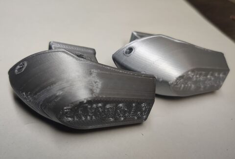

Ami elég furcsa nekem, hogy lehet, hogy emnnyire más lesz a végeredmény ha az anyag és a hőmérsékleteket ugyanaz csak a sliccerben van eltérés. Itt a színben nagyon nagy az eltérés és előjött,hogy a cura nem kapcsolja be a ventit és ezért az az oldal állandóan rossz a benchy-n míg Prusa használja végig és itt nincs ilyen megfolyásos hiba.
Cura-nál elmarad a fémes/selyemfény hatás.
Az alapanyag CREOZONE PLA 205/60 -on.
Egész jó a fém hatás (nehéz fotózni) -

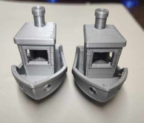

Gembirddel az első nyomat ilyen volt 0.28-as minőségben:
[kép] [kép]
