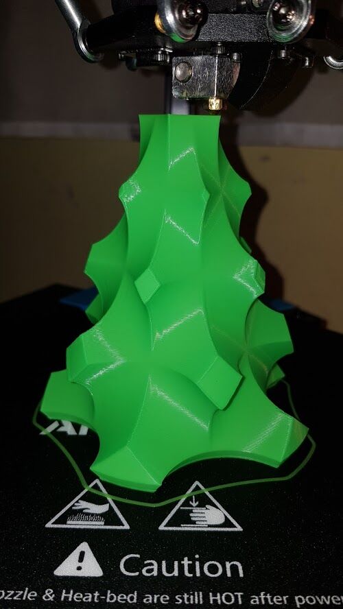

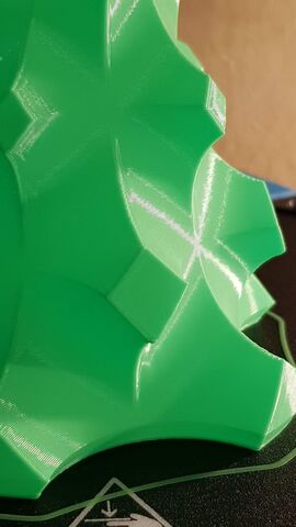

50% méretben, "váza" módban, vagy minek hívják, amikor egy körkörös vonalból építi fel, csak mivel nem lámpának készült, ezért az alját is zártként nyomtattam, így ez a 4 réteg "alap" elvitte a nyomtatási idő negyedét.
Még ilyen sebességnél is egész pontos maradt, bár úgy tudom éppen az ilyen körkörös nyomtatás a delták erőssége: -

Én mindenképpen ajánlom, főleg másik mellé. Ha valamit gyorsan kell nyomtatni, és nem annyira fontos a "mikronos" pontosság, akkor én ezt használom.
Pl. ajándékba nyomtattam karácsonyfákat, mert annyira tetszett a kolléganőknek, és a 10db így kb 7 óra alatt megvolt, míg a másikon 1db is másfél óránál tovább készült.

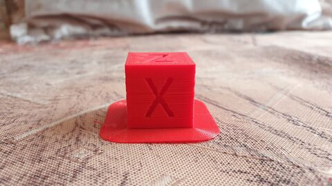

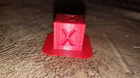

Reggie0 #20446 üzenetére
Leellenőriztem mindent, jók voltak.
Végül észrevettem, hogy a belső kitöltésnél kihagy néha, utána olvastam és valószínű a gyors sebesség miatt nem tud eleget nyomni, visszavettem az infill sebességet 60mm/s-re, illetve azt vettem észre érzékeny az asztal-fúvóka távolságra, most eltaláltam egy jót és ilyen lett. Az X aljánál van egy pici hiba mintha alul extrudált volna, de sokkal jobb.

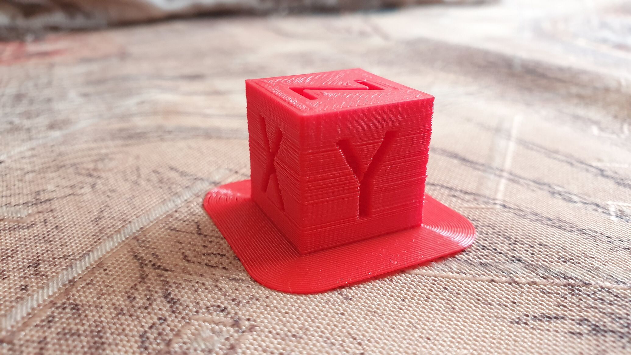

X-Y irányban 20,3mm, Z irányban 20,1mm. -

Reggie0
Felfutve csak akkor jo, ha nagyon lassan csinalod, mert nagyobb sebessegnel van egy kis csuszas benne es nem annyival jon a szal, mint amennyivel forog a fogaskerek. 0.5mm/s akkor jo, ha 230 fokra volt felfutve. En 10mm/min(kb. 0.166mm/s)-el kalibraltam, ott mar nem csuszik meg egyaltalan. Csintaltam rola egy tablazatot, hogy nalam hogy alakult: [link]
Szerintem eloszor a Z tengely koruli dolgokat nezd meg. Experimental-ban van egy "Use Adaptive Layers", azt ellenorizd le, hogy be van-e pipalva, mert az a menu nincs lenyitva a kepeken.
Ha nincs bepipalva, akkor tolomerovel ellenorizd, hogy ha lepteted a Z tengelyt, akkor mindig annyit lep-e, mint amennyit megadtal neki. Ha megnezed a mar kinyomtatott kockat, akkor azon latod, hogy milyen magassagokban valtozik a retegmagassag, azoknal ellenorizd le kezdetnek.
Egy kis kotyogas es excenter nem szamit, foleg hogy beallitasaid alapjan amugy is csak az egyik iranyban mozog(nincsen Z hop retractnal). -
p87
Reggie0 #20436 üzenetére
Pontosan nem tudom, amilyennel leglassabban lépteti a nyomtató, talán 0,5mm/s lehetett.
Nem csavartam le, felfűtöttem a hotend-et és átnyomattam, ha így nem jó akkor megnézem, hogy nincs belevezetve a filament.
Cura-ban nincs bepipálva az adaptív layer.
Nem raktam a Z orsó tetejére csapágyat, pici excenteres mozgás van benne, kotyog kicsit az orsóanyában.

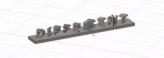

Megvan a megoldás. Összepakoltam egy darab stl-be a hat darabot. Gondolom mindig befejez egy stl-t és megy a következőre. ezért ment össze vissza.
Szerk:
12:20-ról 11:40-re csökkent a nyomtatási idő. -

p87
Sikeresen beüzemeltem Sapphire Pro nyomtatóm, nem volt egyszerű, mert gyárilag hibas volt az egyik tmc2208 driver.
Próbálom finomhangolni, ez a sokadik kockám, de ennél nem tudok jobbat. Cura 4.4 slicert használok.
Az alja teteje egész jó, de a közepe olyan mintha elcsúszkálnának a rétegek.
Szerintetek ez mechanika vagy slicer beállítás probléma? -

izisz
Ha valaki még gondolkozik Karácsonyi meglepetésen, ez is egy opció
Morph megoldás nem csak szövegre: LuBan Morphing (a legfrissebb Luban-ban van)
És a manuális út, szövegre: 3D Printed Anamorphic Text - Fusion 360 Tutorial -
mekkGyver
