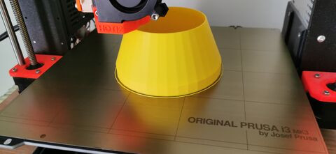

DarkByte
Prusa i3 MK3S-el van olyan problémám, hogy PLA-val képtelen vagyok pár órahosszánál tovább tartóan nyomtatni. Egy idő után elkezd kattogni az extruder és nem jön többet anyag a fejből (eldugul). Ha megállítom, unload, levágom az elrágott véget, load, akkor megint megy tovább egy ideig (persze ekkor már kimaradt valamennyi és nem lesz az igazi az objektum, de mentettem már meg így tárgyat).
Főleg a sok retraction-t tartalmazó nyomatoknál van ez.Kíváncsiságból vettem PETG-t (3DJake saját márkás) és azzal kipróbáltam egy 9+ órás nyomtatást, gond nélkül végigment. Persze ilyen miniatűrhöz nem ideális mert sokat szőröz, de ahhoz képest egész jó lett, és még rendesen le se pucoltam ebben az állapotban:
Neten kétféle infót találtam:
- túlhevül a motor és bontech gear is felmelegszik ami előlágyítja a PLA-t, így egy idő után a fogaskerék megrágja és képtelen hajtani / előretolni. Erre gyanakodtam, mert nekem is enyhén el volt nyúlva az anyag unload után. Ezt viszont kizártam azzal, hogy nyomtattam egy kis ventilator tartót és egy plusz 40mm-es ventilatorral hűtöttem az extruder motort. Ugyanúgy előjött a probléma, viszont érzésre így már a motor teljesen hűvös volt. (sajna nincs lézeres hőmérőm még) Illetve PETG nyomtatás után unload-olvas se néz ki máshogy a filament vége.- a másik probléma állítólag az MK3S MMU kompatibilis heatbreak-je lehet, amiben van egy "ajak" (lip) ami azért van benne, hogy amikor filament-et vált a nyomtató, könnyedén fel tudja húzni.
Ez azonban létrehoz egy hideg-meleg tranzíciós zónát, és amikor retraction mozgás közben visszahúzza az ajakon túl, ott kitágulhat a filament, amit ezután már nem lehet visszafelé lenyomni. Ebben a videóban beszélnek erről a problémáról, kép is innen van: [NO MORE JAMS on the Prusa i3 mk3 3D Printer!]
Több megoldást is javasolnak itt:
- cseréljem ki a heatbreak-et egy olyan verzióra amiben nincs ez a lip (de akkor elvesztem a későbbi MMU kompatibilitást)
- nyomtassak PLA-t 210 helyett 240 fokon (még nem próbáltam, de 210 helyett 220 fok jelentett valamennyi javulást)
- kapcsoljam ki teljesen vagy vegyem nagyon agresszívre a retraction-t (próbáltam, tényleg javít valamennyit, de ekkor beindul a szőrőzés és akkor már nem jobb mint a PETG)Valakinek volt-e már itt ezzel a nyomtatóval itt ilyen problémája?
Egy párszor már átállítgattam az extruder-t, az idler gear-t, az extruder szorítást. Mivel ezek nem hoztak érdemi változást kizárnám hogy rosszul raktam össze, szóval két dolog maradt: tervezési hibás a nyomtató (fenti második pont), vagy a nyomtató kit-hez adott Prusa PLA túlérzékeny erre.Alapvetően el tudom használni így is a PLA-t, mert a nem túl bonyolúlt tárgyakkal nincs gond, tényleg ezek a kis miniatűrök voltak eddig egyedül a problémásak.

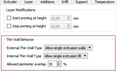

izisz
dugesz77 #17767 üzenetére
- szerintem ezzekkel próbálj meg játszani, mikor jó, azt látni fogod a gcode előnézetben is
A Cura->S3D ugrásról: cura alapból tudtommal 0.4 layer width-t használ, míg S3D defaultban 0.48 az auto értéke (0.4 nozzle esetén). Így nincs értelme összehasonlítani 2 kinyomtatott tárgyat, ha esetleg más szükséges beállítás hiányzik (ezért tippelek nálad a thin wall hiányára, bár ezt látnod kellene már a gcode előnézetben, már ott is hiányosak a hurkák, "nagy a térköz" elvileg, nem csak a kész modellen) -

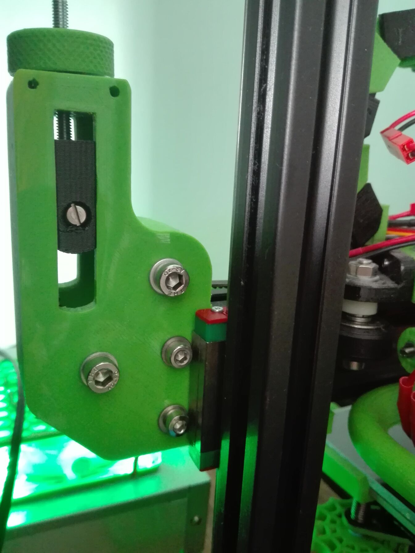

flyaholic
trialkornel #17745 üzenetére
Engem legfőképp az érdekelne, hogy-hogy fogattad fel az mgn12-es "kocsijára" az x-tengelyt (vagyis aluprofilt). Ha tudsz küldeni stl -t azt elfogadnám

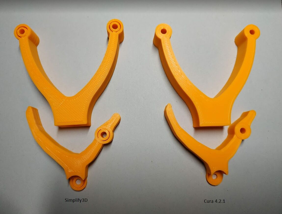

dugesz77
Reggie0 #17770 üzenetére
Lemértem és érdekes a Cura-ban kevesebb az anyag. 80 % infill-el készült mind a kettő bár a S3D ben a Fast Honeycomb a Cura-ban meg a Gyroid kiköltés használtam ott is lehet eltérés.
A nagy darab amúgy 12,4 g S3D-ben 11,8 g Cura-val.
Megpróbálom újrarakni az S3D-t , mert tetszett a gyorsasága és eddig ilyen ordas nagy hibákat nem csinált. -
Gabesz87
Na nekem pontosan ez volt a tapasztalatom, amikor kíváncsiságból kipróbáltam a S3D-t a Cura után! Ugyanezt csinálta. Az első layer nagyon gáz volt, akkor rések voltak a vonalak közt, hogy csak pislogtam. A Cura nem csinál ilyet. Ellenben úgy vettem észre, hogy S3D-vel talán összességében kicsit szebb a nyomtatás minősége (a felület). De én inkább maradok a Cura-nál.

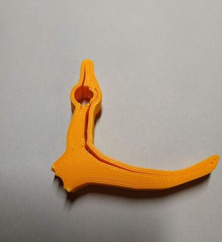

dugesz77
Mit kavarhattam el a Simplify3D beállításai között ha ilyen az eredmény:
Lyukasak a falak illetve nincsen összedolgozva a belső résszel. Ha már rossz lett megnéztem milyen erős és teljesen szétválnak egymástól a rétegek a ellenben cura szépen megcsinálta.
Hőmérsékletek + az anyag ugyan az Devil Design ASA 240/110 en. -
