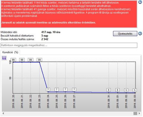

Nekem az a fura az egészben, hogy 1 nap alatt esett le 99%-ról 5%-ra, mégpedig azért mert 1144 hibás szektor van a lemezen, és feltételezhetően egy helyen a HD Sentinel alapján. A WD saját teszt programja is túl sok hibás szektort talált. Ez alapján feltételezhető, hogy abban az 1 napban történt valami ami miatt kialakult ez a sok bad sector. Ez lehet egy elektromos zavar, mechanikai behatás (pl. a számítógépház megbillenés üzem közben, leesés, ütés hatására is), és természetesen az eszköz saját hibájának eredménye is. Nem történt valami ami ezt okozta esetleg?
Nekem az is fura, hogy alig több mint 2,5 év alatt összejött ennyi üzemidő, és indítás/leállás. Nekem ennyi van a vinyómban kb. 6 év átlag használat alatt. Ok, hogy asztali PC-ben van, de mire használtad, hogy ennyit ment? A Purple széria amúgy felügyeleti adattároló, és nem a maximális adatbiztonságra, és megbízhatóságra van kiélezve elsősorban. -

Van egy 2 TB-os WD Purple merevlemezem, WD20PURX. 2016 januárjában vettem, 36 hónap rá a garancia. Egy asztali gépben van. Egyik napról a másikra, leesett 7 százalékra a kondíciója.
Mire lementettem mindent róla, leesett 5 %-ra. Azóta ott áll, pedig próbálom nyüstölni.
A rövid ön-teszt "Sikertelen olvasó egység hibája miatt" üzenettel leáll.
Lehet ilyenkor már gariztatni, vagy célszerű lenne teljesen megfektetni? -

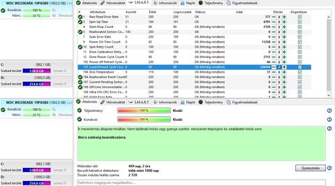

A gépemben egy WD Green WD20EARX 2 terrás HDD van. Idén novemberben lesz 6 éves. Eddig tette a dolgát, minden probléma nélkül, és ami azt illeti most sincs panaszom rá. Két külön partíció van rajta, az egyiket rendszer meghajtónak használom, a másik partíciót tárolásra.
Most hogy olvastam a leírást szembesültem vele, hogy a Load/Unload Cycle 336.444-en áll. Kissé elképedtem ettől a számtól, de nem tudom, hogy ez közel 6 év viszonylatban sok, vagy normális érték.
A HD Sentinel alapján amúgy nincs probléma a lemezzel, leszámítva ezt a magas parkolási értéket. Kezdjek el aggódni, vagy annyira nem kell ettől betojni? Vagy jó lesz, ha biztonságba helyezem inkább a dolgaimat, és új HDD után nézek?
