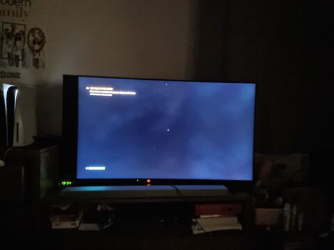

Van egy Hisense 65E7HQ tv-m, amivel alapvetően meg vagyok elégedve, de sötétben nem túl jó a fekete. Elvileg VA-nak kéne lennie, de IPS
Eredetileg 65C635-öt szerettem volna, de az akkori 260-270-es ára nagyon kilógott a keretből. Most leakciózták az eMagnál 230-ra a C639-et. Érdemes lenne visszaküldeni a Hisenset, és elhozni a TCL-t?
