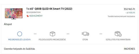

De nem neked kell visszavinned, hanem visszajuttatnod. Ezért írtam, hogy nem jól lett fogalmazva. Van rá lehetőség visszaküldeni. Ez volt a kérdés. De lehet én értelmezem félre.
Futár nagyjából 10-15e. Ft-ból megoldható, jelen esetben 65"-ról beszélünk.
Attól függ melyik, éppen ez jutott eszembe: [link]
300e. Ft-os TV-nél ez mindössze 5%-a az árnak.
