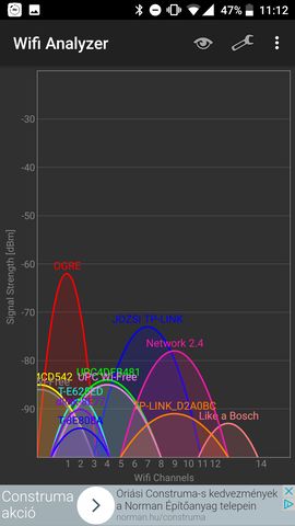

8 db Wi-Fi hálózatot látok egyszerre egy iPhone 7 készülékkel az enyémen felül.
Dual Band-be használom, használtam a routerem, de most kikapcsoltam az 5GHz és csak a 2.4 GHz megy, hátha egyszerre a kettőt nem bírta már.
