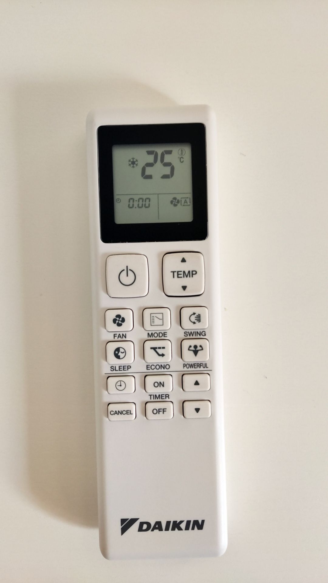

Szisztok, van egy Daikin klima 3.5kW (FTXC35CV1B/RXC35CV1B).
Kb 2 eve van felrakva.
Es mostanaban az van, hogy a taviranyito atall 25 fokra magatol par naponta.
Mintha resetelte volna magat, 0:00, stb. [kép]
Pedig nincs hasznalva, oktorberben be lett allitva futes, 23 fok, kozepes ero, ki/be idopont, es senki hozza nem nyul.
Namost ami meg durvabb, hogy maga a klima is mintha atallna 25 fokra ilyenkor. Pedig mar olyat is csinaltunk, hogy elvittem a tavot masik szobaba, ott "resetelje" magat - onnan nem tudja atadni a jelet, es megis.
Ha beallitom, akkor par napig okes.
Mintha mindketto X ido mulva atallna egymastol fuggetlenul erre a 25 fokra.
Aram ki/be megvolt mar, mondjuk ez semmit sem szamit a tavnak.
Gyenge az elem a tavban? De ez meg forditva, ennek meg mi koze a klimahoz?
Mi lehet ez?
