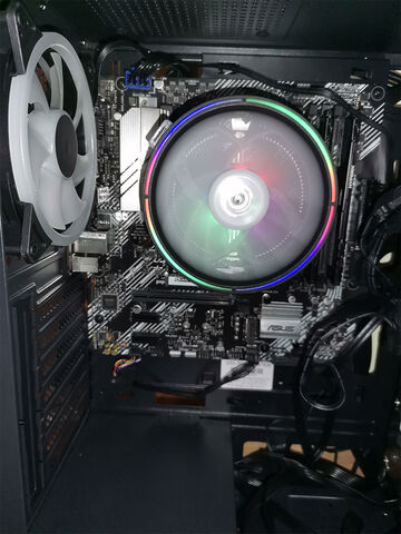

Bob Button
Vettem egy új konfigot (Aerocool Mecha - middle tower, PRIME B550M-A alaplap, AMD Ryzen 4650G, Kingston HyperX Fury 16 Gb, nJoy Synergy 500 W táp).
Nagyon klassz, meg minden, de bűn hangos.Az EMAG-on ami a leírásban volt, minden stimmel vele, csak épp a ház hűtést és a CPU hűtést nem részletezték. Nos a ház hűtéséért, egy méltán népszerű márka, a Xiang Feng (!) gondoskodik (12 cm-es, de nem PWM-es, pörög mint az állat, ha kell ha nem).
A processzoron egy Segotep márkájú 3 tűs hűtő van, ami nekem zajos. 1970 rpm-el pörög akkor is amikor a processzorhasználat ilyen 3-4%-os. Viszont gyönyörű RGB színekben pompázik, ami engem tökéletesen hidegen hagy.Nyilván fontos, hogy a hűtés biztosítva legyen, de nekem a csendessége lenne a legfontosabb.
A CPU hűtőt lecserélném erre: DeepCool GAMMAXX 300
Mi a véleményetek? Azt írják róla mindenhol, hogy halk és szépen teszi a dolgát.
Ha nem jó, szívesen veszem ha javasoltok helyette másikat.A ház hűtést egyelőre úgy oldottam meg, hogy levettem mindkét oldalfalát és lehúztam a p*ba a ház hűtést végző ventilátort.
Nekem éppen jó lenne így is. Szerintetek kell ház hűtés külön, ha a gép minden irányból egy átjáróház a levegő számra?
Ha ez így hülyeség, akkor javasolnátok valami csendes ház hűtést?
Köszönöm szépen.
