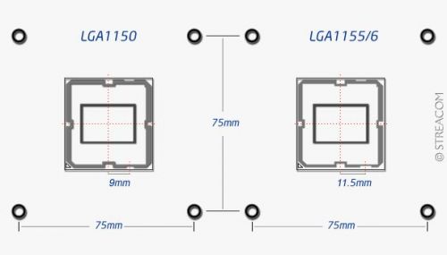

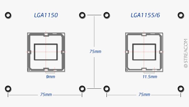

Üdv
1155 és 1150 foglalatos alaplapokon egyforma a procihűtő felfogatása?
Öcsémnek lehet cserélve lesz alaplap/proci és van egy Xigmatek Gaia hűtője jelenleg. A kérdés ez jó-e 1150-eshez is?
